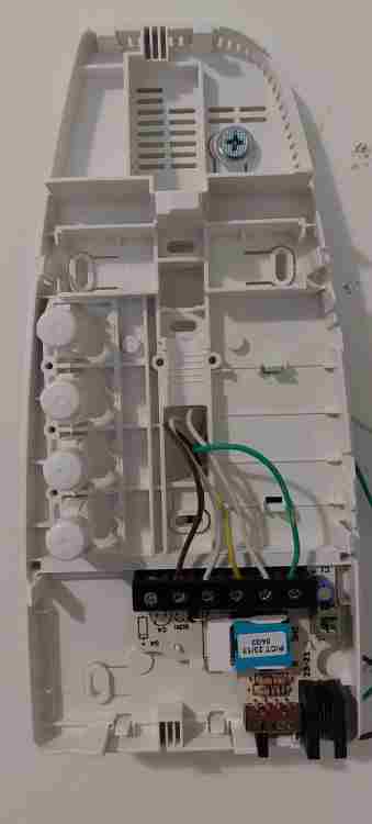

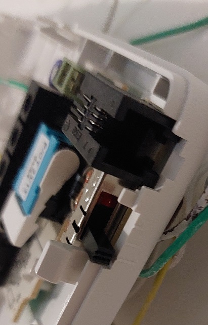

dome.panetta Inserito: 27 ottobre 2022 Segnala Share Inserito: 27 ottobre 2022 Buona sera a tutti, ho acquistato uno di questi citofoni, ho provveduto ad installarlo in autonomia e funziona tutto correttamente, ho solo un problema, quando qualcuno citofona, sento solo un flebile ronzio provenire dal citofono, udibile solo se mi trovo a pochi metri di distanza e nel completo silenzio. è corretto questo volume basso? oppure ho sbagliato io qualcosa nell'installazione? (allego foto). Grazie mille in anticipo Link al commento Condividi su altri siti More sharing options...
Maurizio Colombi Inserita: 27 ottobre 2022 Segnala Share Inserita: 27 ottobre 2022 (modificato) Sotto all'apparecchio c'è un selettore nero (vicino all'attacco del cordone spiralato) prova a spostarlo dalla parto opposta di dov'è adesso. P.S. Di che sistema stiamo parlando? Modificato: 27 ottobre 2022 da Maurizio Colombi Link al commento Condividi su altri siti More sharing options...
dome.panetta Inserita: 29 ottobre 2022 Autore Segnala Share Inserita: 29 ottobre 2022 Buonasera Maurizio, innanzitutto grazie per avermi risposto 🙂 se ti riferisci a quello della foto, ho già provato in tutte e 3 le posizioni, ma non è cambiato nulla, tra l'altro adesso è in posizione 3, che dovrebbe essere quella con il volume più alto. Se può essere utile, di seguito lo schema dei fili che ipotizzo corretto in quanto funziona tutto (da SX a DX): 20 -> vuoto 1 -> Marrone -> Massa 3 -> Bianco -> Altoparlante 4 -> Giallo -> Microfono 5 -> Bianco -> Chiamata 6 -> Verde -> Apriporta On 10/27/2022 at 7:35 PM, Maurizio Colombi said: P.S. Di che sistema stiamo parlando? Sinceramente non saprei rispondere in modo preciso, è il citofono di un condominio, ho sostituito il precedente citofono senza marca originale del '79 perchè non andava più il microfono. Grazie in anticipo Link al commento Condividi su altri siti More sharing options...
Maurizio Colombi Inserita: 29 ottobre 2022 Segnala Share Inserita: 29 ottobre 2022 Allora tutto risolto. L'apparecchio non va bene e lo dico con certezza se ammetti che 2 ore fa, dome.panetta ha scritto: il precedente citofono senza marca originale del '79 Per fare le cose fatte bene, dovrai acquistare l'articolo 334262, Ma prima tenta di collegare il ronzatore del vecchio apparecchio sul nuovo: recuperi il vecchio ronzatore con i fili attaccati, stacchi il filo che hai collegato al morsetto 5 e lo colleghi ad un filo del vecchio ronzatore, colleghi l'altro filo del ronzatore al morsetto 1 insieme a quello già collegato. Non starà nella carcassa, suonerà anche con cornetta alzata, ma almeno suonerà Link al commento Condividi su altri siti More sharing options...
dome.panetta Inserita: 4 novembre 2022 Autore Segnala Share Inserita: 4 novembre 2022 (modificato) Buongiorno Maurizio, ho acquistato il modello Bticino 334262 come da te suggerito, ho collegato i cavi ed ho dovuto spostare NM5 (evidenziato in rosso) su 1-2 (prima era su 2-3), altrimenti non sentivo nella cornetta. Funziona tutto eccetto la chiamata (audio ottimo da entrambe le parti), ho anche provato ad invertire i 2 cavi bianchi (pensando di averli erroneamente collegati), ma ottengo che quando qualcuno citofona, si sente un flebile trillo e dalla cornetta sento appena la voce di chi c'è fuori. Devo forse spostare qualche altro NM? Di seguito lo schema: 1 -> Giallo -> Microfono 2 -> Bianco -> Altoparlante 3 -> Marrone -> Massa 6 -> Bianco -> Chiamata T -> Verde -> Apriporta Grazie in anticipo 🙂 Modificato: 4 novembre 2022 da dome.panetta mancanza ringraziamenti Link al commento Condividi su altri siti More sharing options...
