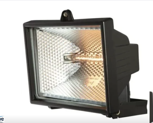

Sostituzione fari alogeni 500W
Bru2020
Buongiorno,
dovrei sostituire 4 fari alogeni da 500w (i classici faretti tipo quello in foto) con degli analoghi led
da quello che ho capito sostituire solo la lampadina con una led non è la soluzione ottimale, corretto?
Dovrei orientarmi sui faretti da circa 50W, sulla temperatura di colore preferirei il bianco naturale (credo sia sui 4000 / 5000 k).
Su internet ho trovato un sacco di modelli che vanno da 8 a 50€.
mi piacerebbe avere gli elementi per capire quale acquistare:
- quanti lumen dovrebbe avere
- tipo di chip
- altri parametri da controllare
- eventualmente una marca che ritenete affidabile
grazie!
Bruno
Modificato: da Bru2020
Link al commento
Condividi su altri siti
