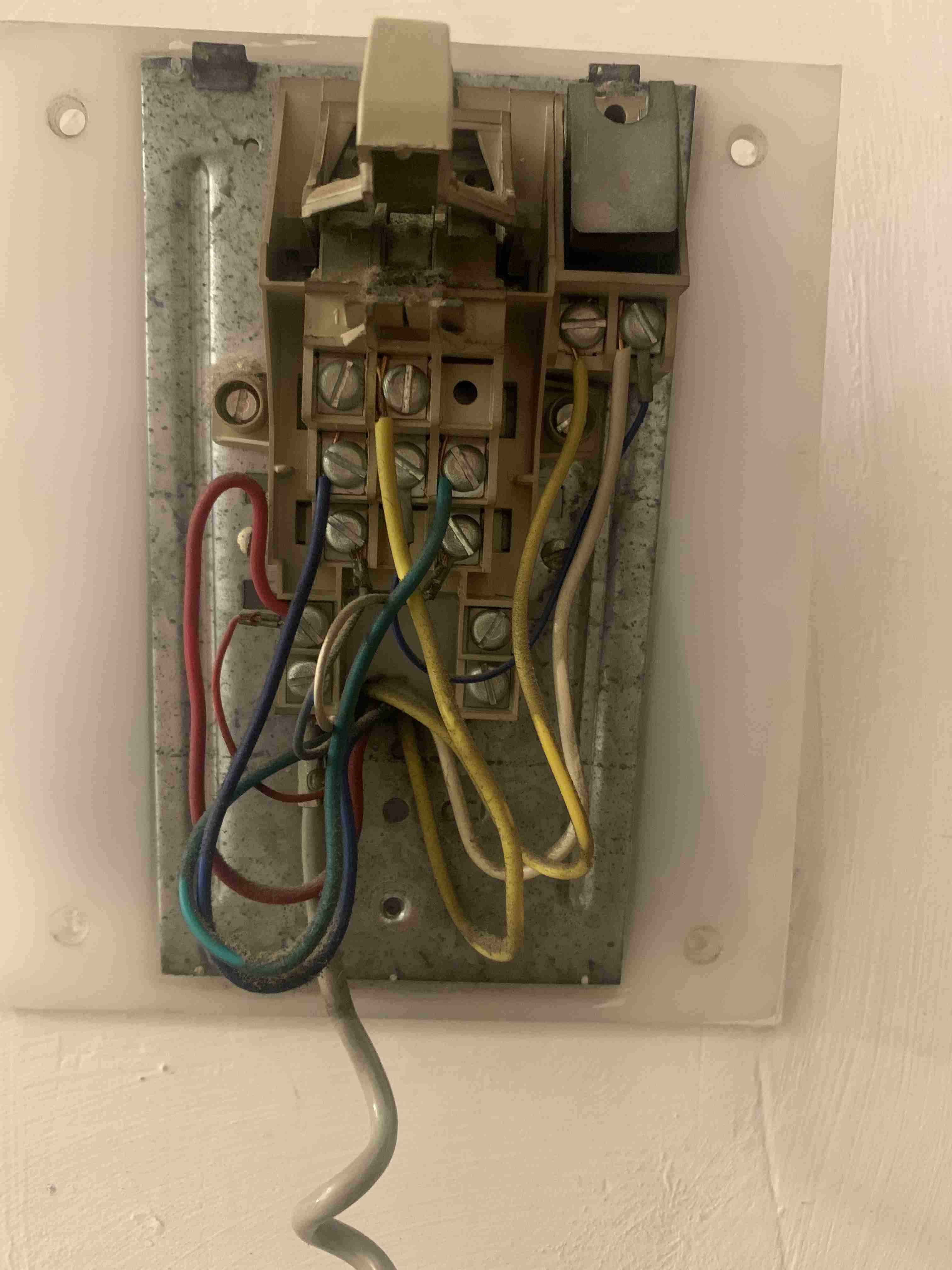

Citofono
Buon pomeriggio a tutti ho bisogno dell'aiuto di qualcuno per poter installare correttamente il nuovo citofano urmet 1133 prima avevano un elvox degli anni '60 con 6 cavi vi mando foto spero davvero che qualcuno mi potresti aiutare grazie in anticipo a presto
Per queste problematiche si deve aprire la discussione nella sezione "Citofonia....", del forum di impiantistica elettrica civile.
Quando non si sa dove aprire una discussione si deve usare la funzione "CErca".
Poi scrivi il testo come fanno tutte le persone normali.🙂 Come hai scritto tu non si capisce alcunchè.
Ospite
