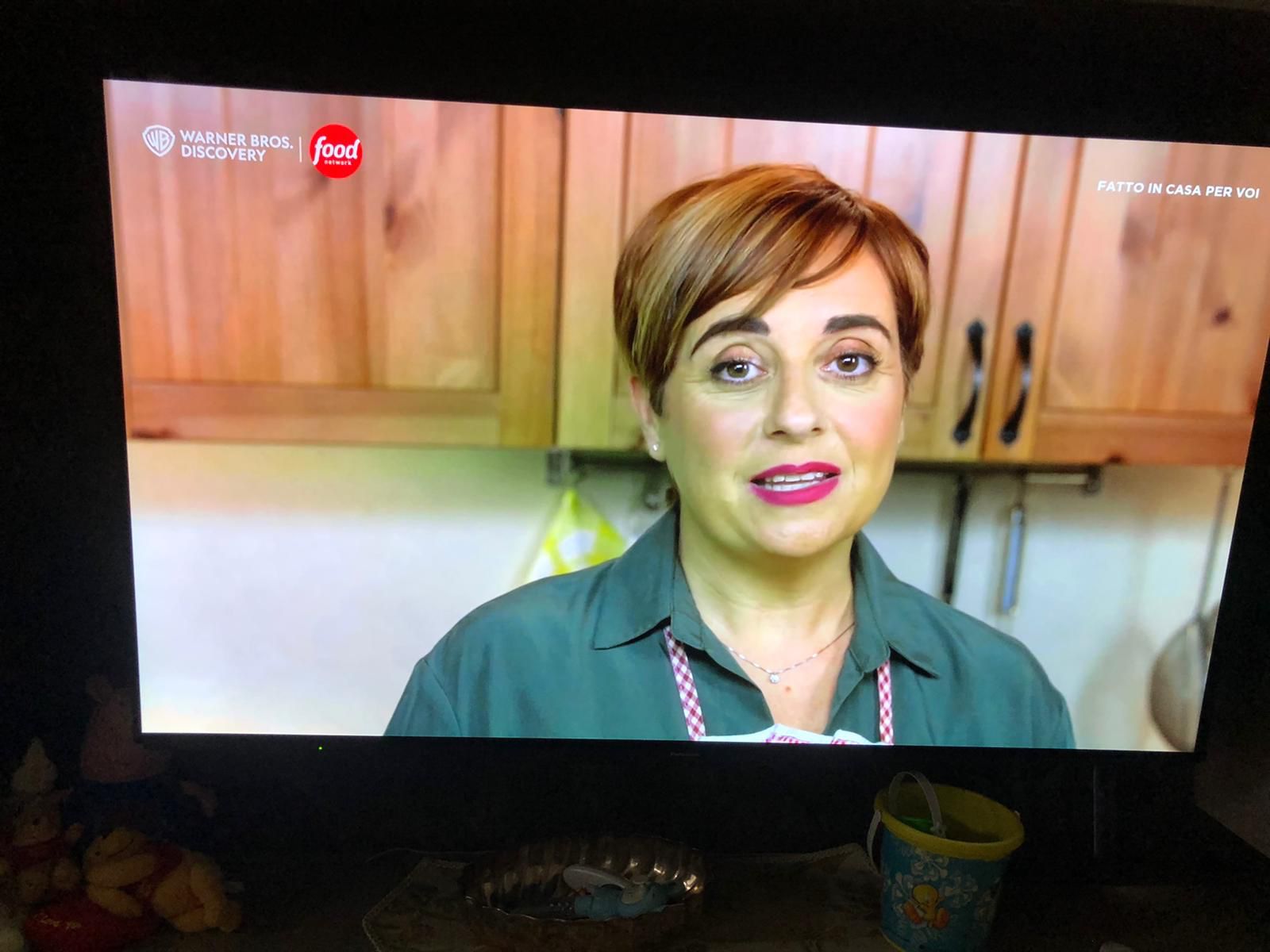

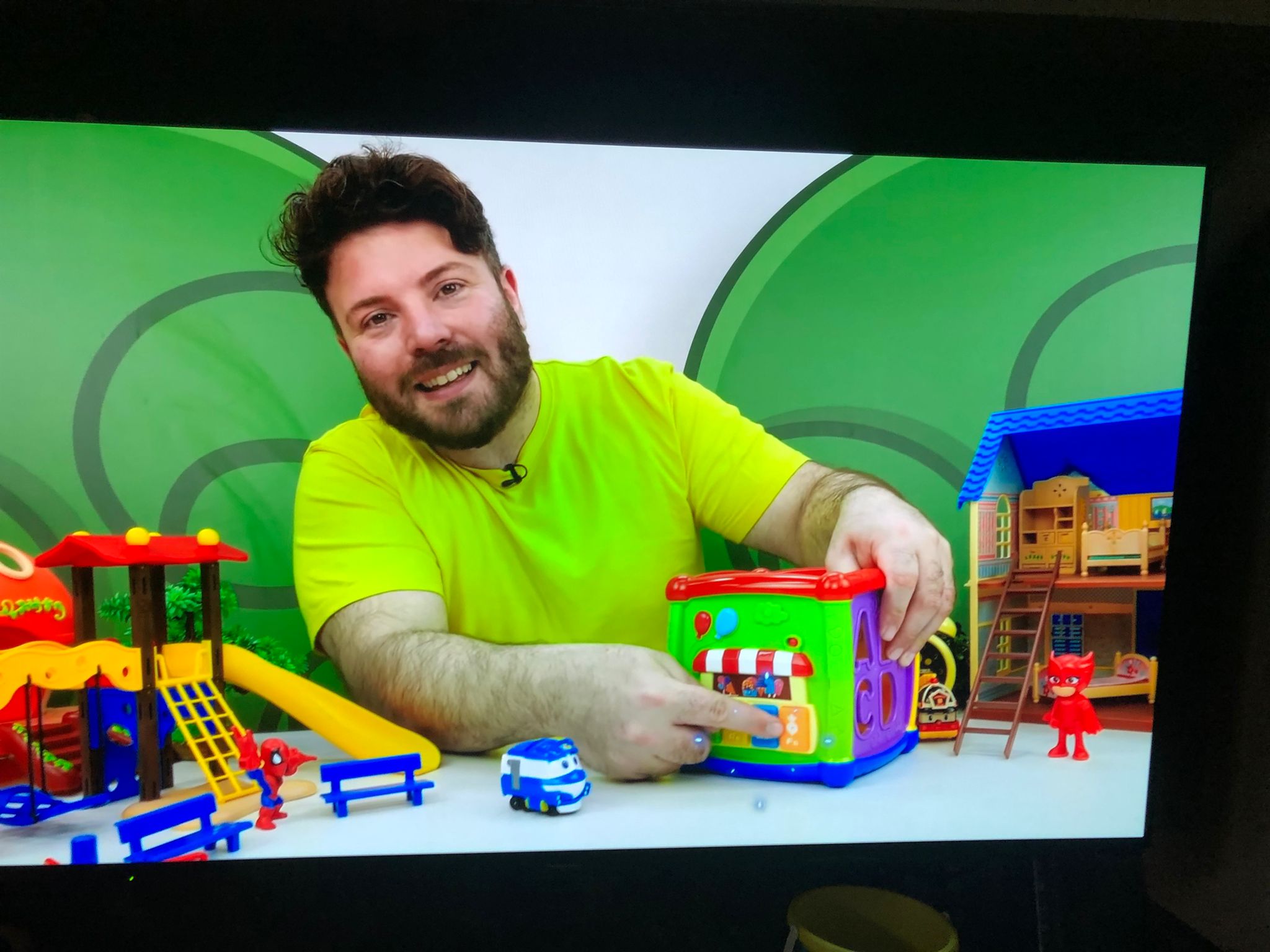

kikkito Inserito: 28 ottobre 2022 Segnala Inserito: 28 ottobre 2022 Salve ragazzi come da titolo ho un problema con questa tv Panasonic Modello: TX-55EZ950E... in pratica è uscita un alone verde al centro del display (allego foto) mi hanno detto che si deve sostituire il pannello... mi sapreste dire voi il da farsi? Grazie Mille Saluti
Dumah Brazorf Inserita: 28 ottobre 2022 Segnala Inserita: 28 ottobre 2022 Vendi le schede ed il resto nel cassonetto.
3kek1 Inserita: 28 ottobre 2022 Segnala Inserita: 28 ottobre 2022 (modificato) Fai una o due foto alla tcon , al sole , ben fatte.. misura sui condensatori piu grossi se ci sono corti.. è comparso improvvisamente? o gradatamente? Modificato: 28 ottobre 2022 da Badciaps
kikkito Inserita: 8 novembre 2022 Autore Segnala Inserita: 8 novembre 2022 improvvisamente... ma può essere tutto il display da sostituire?
Riccardo Ottaviucci Inserita: 8 novembre 2022 Segnala Inserita: 8 novembre 2022 sostituire solo se è in garanzia,altrimenti non resta che vendere le schede su ebay
3kek1 Inserita: 8 novembre 2022 Segnala Inserita: 8 novembre 2022 Non lo so se è il display, ne so poco in merito, ma mi sembra strano, io procederei prima a un reset da menu di servizio, quindi va scaricato il manuale di servizio, se si fosse cancellato /alterato qualche file nella tcon la vedo dura perché una tcon presa da un altro tv penso necessita di una riprogrammazione o calibrazione che non è un lavoro che può fare un laboratorio generico. ma forse neanche uno autorizzato..
