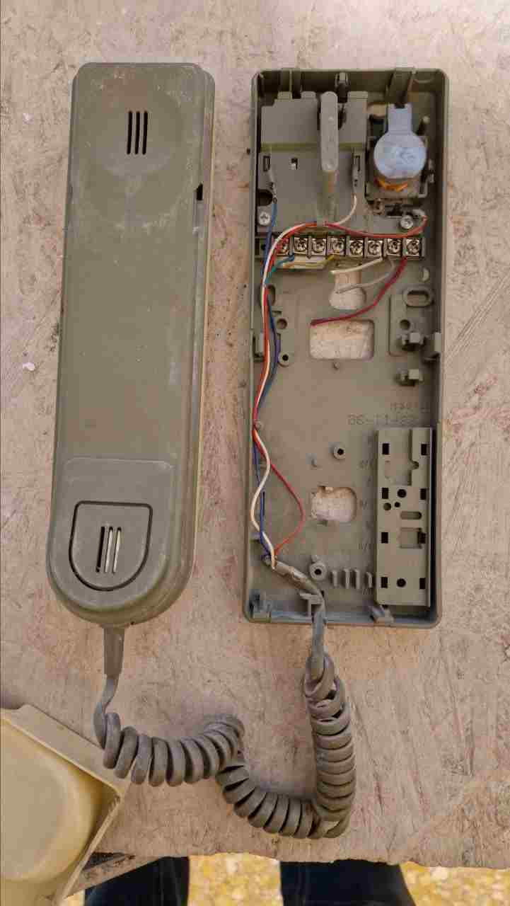

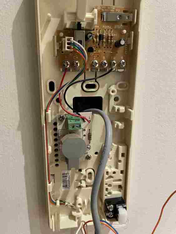

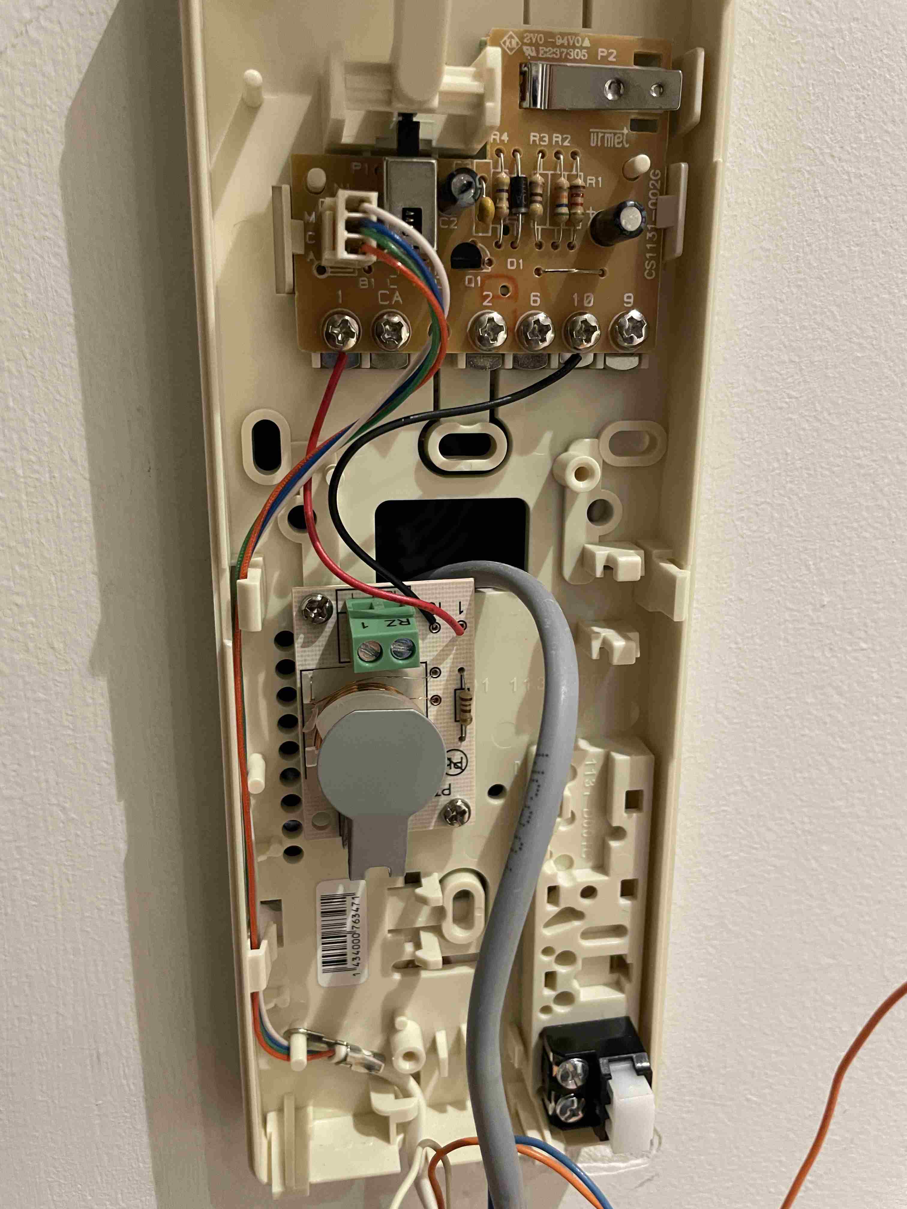

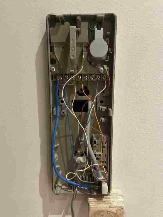

Sostituzione citofono Urmet 1130 con Urmet 1130/11
Buongiorno,
devo sostituire vecchio citofono Urmet 1130 con un nuovo 1130/11.
Ecco la foto del vecchio citofono, nel quale avevo fatto un ponte (tramite il filo blu piuttosto spesso) tra la posizione 6 e il tasto supplementare in basso e avevo collegato il cavo bianco che esce dall'impianto al tasto tasto supplementare.
Gli altri collegamenti che si vedono in foto sono:
Posizione 10: cavo bianco a strisce rosse
Posizione 2: cavo arancione
Posizione 7: cavo blu
Posizione 1: cavo bianco
Non so se la mia modifica sia stata tecnicamente corretta, ma in questo modo il citofono funzionava perfettamente, usando il tasto supplementare in basso come apriporta.
Ora devo sostituirlo con un Urmet 1130/11, allego foto del citofono e chiedo se potete aiutarmi nei collegamenti, visto che dopo vari tentativi non sono riuscito a farlo funzionare.
Questa è la foto del citofono appena uscito dalla confezione, senza aver effettuato i collegamenti:
Se poteste aiutarmi ve ne sarei grato.
Roberto Garoscio
A numero corrisponde numero tranne il 7 che diventa rz (sul ronzatore).
Il filo su 1 lo colleghi sul ronzatore morsetto 1.
Devi unire 6 con 10 e ripristinare il pulsante aggiunto come nel vecchio.
Grazie Roberto, funziona!
Già che ci sono, vorrei identificare la funzione dei cavi, facendo riferimento alla foto del vecchio citofono:
Cavo bianco a strisce in posizione 10: ?
Cavo arancione in posizione 2: microfono
Cavo blu in posizione 7: campanello
Cavo bianco in posizione 1: ?
Cavo bianco in basso sul pulsante aggiuntivo: apri-porta
Immagino che 10 è messa a terra e 1 è quello che porta la corrente, giusto?
Roberto Garoscio
6 minuti fa, Maurekinski ha scritto:
Cavo bianco a strisce in posizione 10: ?
Cavo arancione in posizione 2: microfono
Cavo blu in posizione 7: campanello
Cavo bianco in posizione 1: ?
Cavo bianco in basso sul pulsante aggiuntivo: apri-porta
Con 11 e 6: comune fonica, apertura è chiamata
2: audio in uscita
7/CA: chiamata
1: audio in entrata
Apri porta normalmente è il 9, forse era guasto.
6 minuti fa, Maurekinski ha scritto:
Immagino che 10 è messa a terra e 1 è quello che porta la corrente, giusto?
 già descritto sopra.
  • 1 year later...
Buongiorno Roberto, ho anche io un problema simile a quello esposto da Maurekinski ma leggermente diverso. Non ho infatti sul vecchio il pulsante aggiuntivo. Volevo seguire le tue precise indicazioni dove suggerisci tra il vecchio 1130/3D e il nuovo di  seguire la corrispondenza dei numeri con il nuovo 1130/11 ad eccezione del 7 che diventa rz (sul ronzatore) e del filo su 1 che va collegato sul ronzatore morsetto 1. Devo unire 6 con 10 ma resta fuori il filo che sul vecchio va al morsetto 11. Dove va quest'ultimo?
Marco
Roberto Garoscio
Marfil, non puoi accodarti a discussioni altrui oltretutto ferme da anni, apri una nuova discussione.
  • Roberto Garoscio locked this discussione
Ospite
