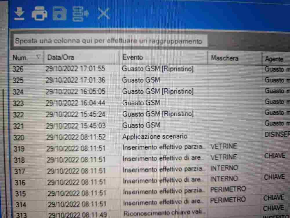

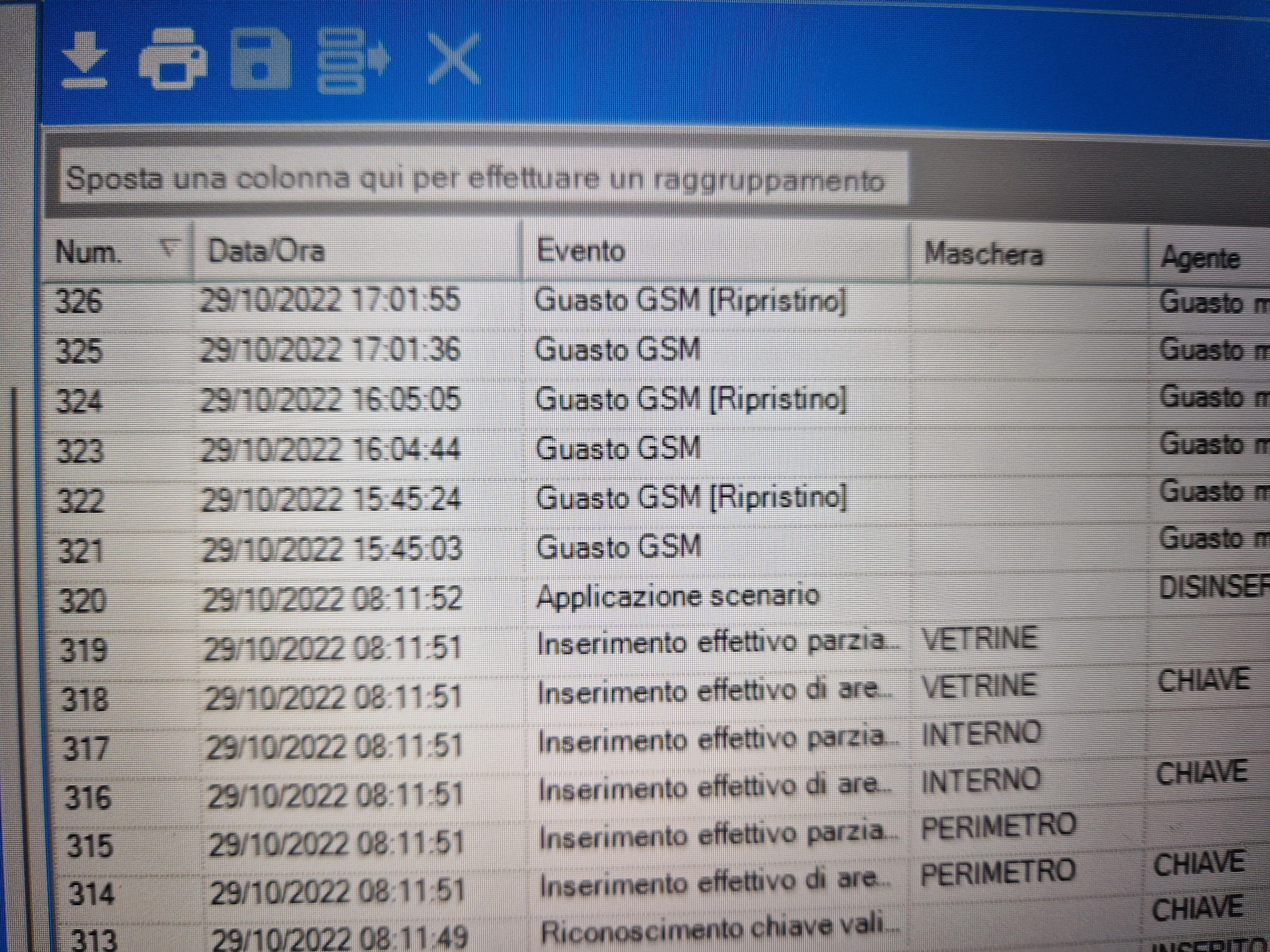

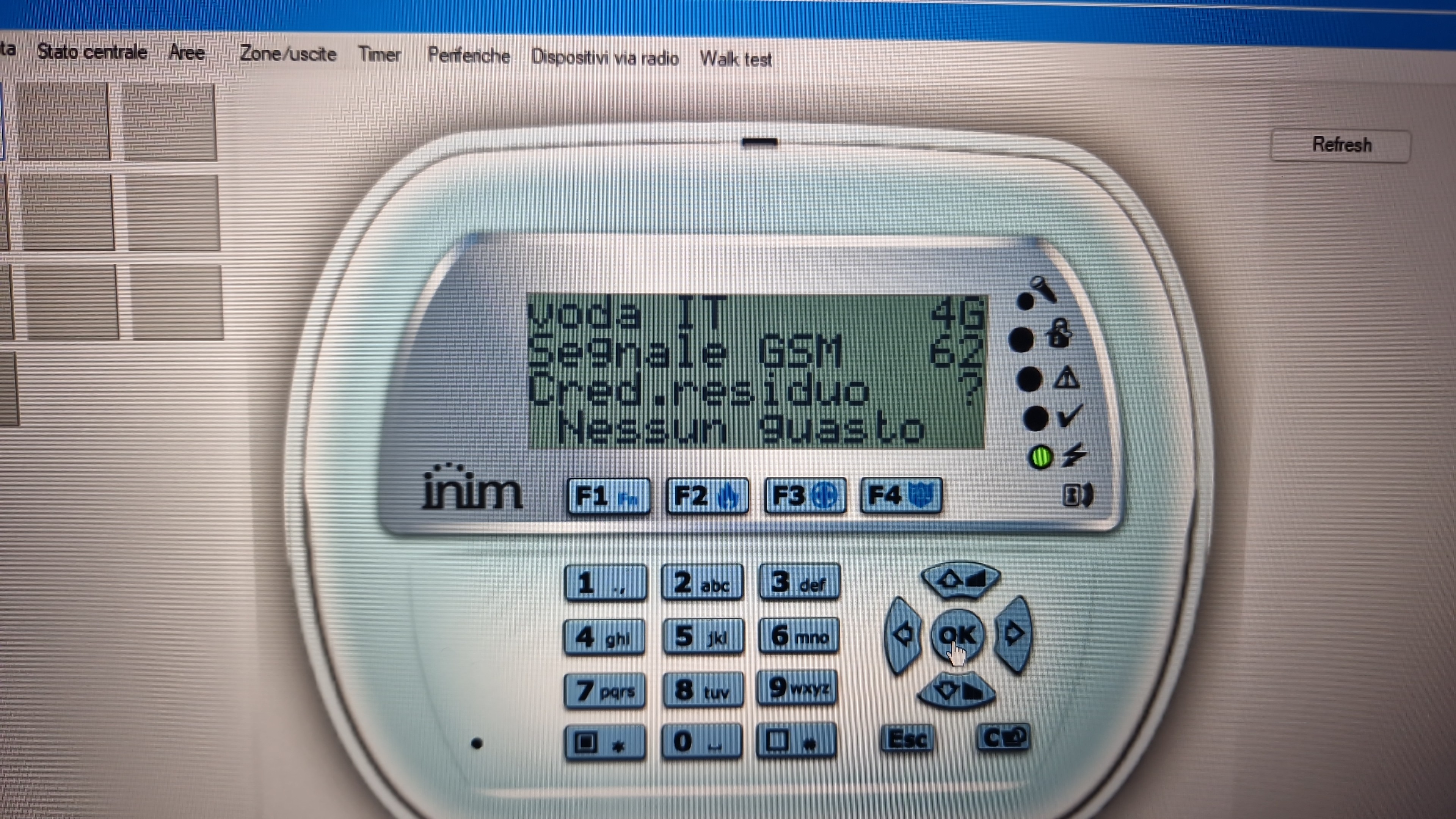

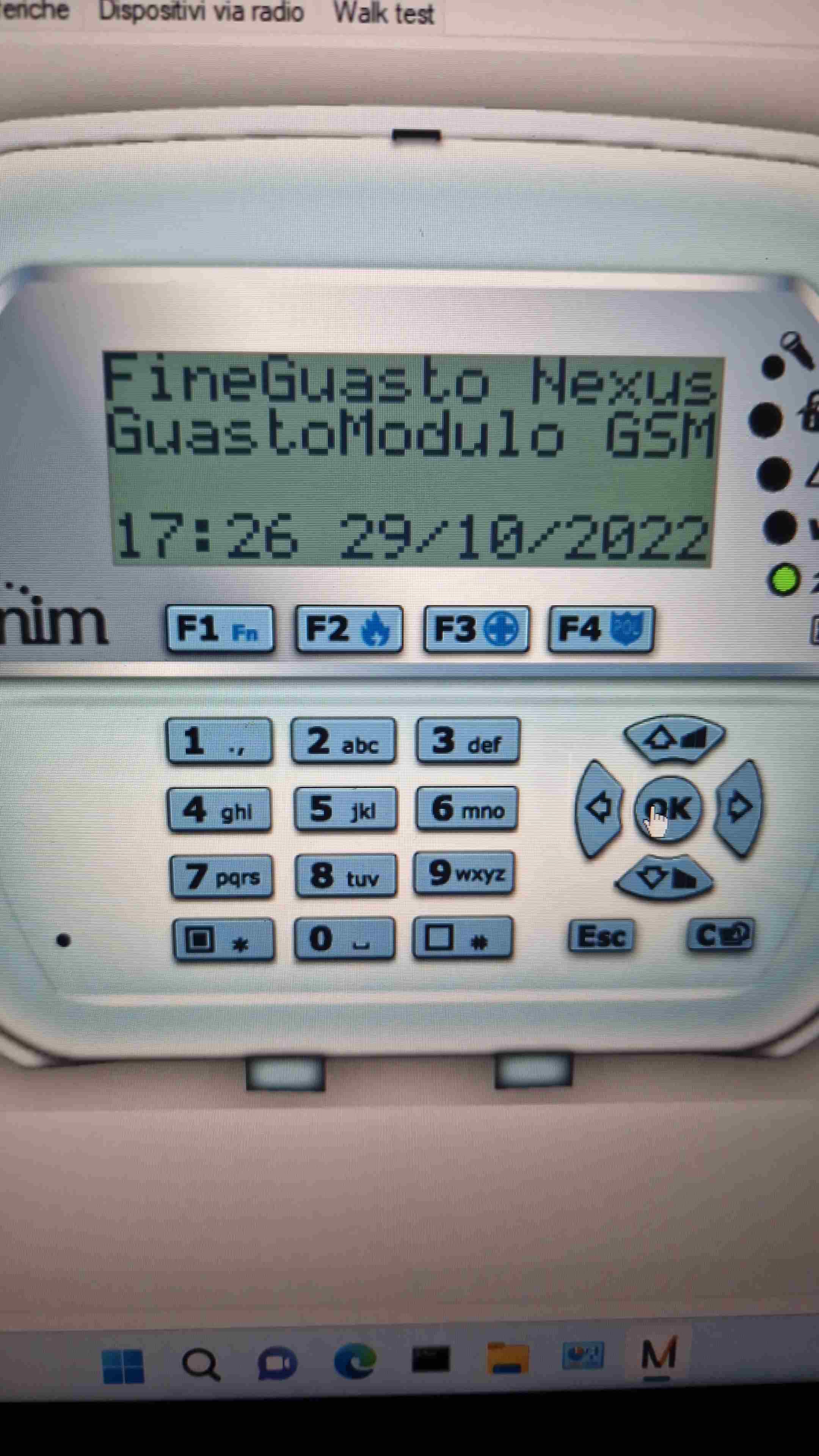

Guasto nexus
Buonasera.allego qualche foto affinché  possiate dirmi a che guasto si riferisce...se in tastiera vado su stato nexus non mi da nessun guasto.il credito dice il cliente che c è. Grazie a chiunque possa aiutarmiIMG-20221029-WA0007.thumb.jpeg.1c8352f7e1a5fca67753dc6bb7159a6f.jpegIMG-20221029-WA0005.thumb.jpeg.dea714daef6270d009e44c11a81b8d54.jpeg20221029_171743.thumb.jpg.a690a029022a73b8bf21b374777d43c6.jpg
  • 2 months later...
Se il Guasto Nexus è dipeso da mancanza di comunicazione puoi vederlo in tastiera (triangolo giallo acceso) solo con la macro del menu Guasti finché è presente, mentre al ripristino scompare. E' quindi normale che lo Stato nexus non indichi il guasto se è terminato, infatti nello storico si vede che il guasto è durato pochi secondi.
Purtroppo il 2G presenta questa anomalia in diversi zone delle città e paesi dato che il 2G è in via di dismissione.
Nota: se si riceve un avviso sms di guasto nexus, arriva solo quando il guasto si è ripristinato.  Prima o poi si dovrà passare al nexus/4G dato che anche il 3G è in via di dismissione.
Per @itony: non capisco cosa c'entri il gprs se il nexus non è di tipo G.
