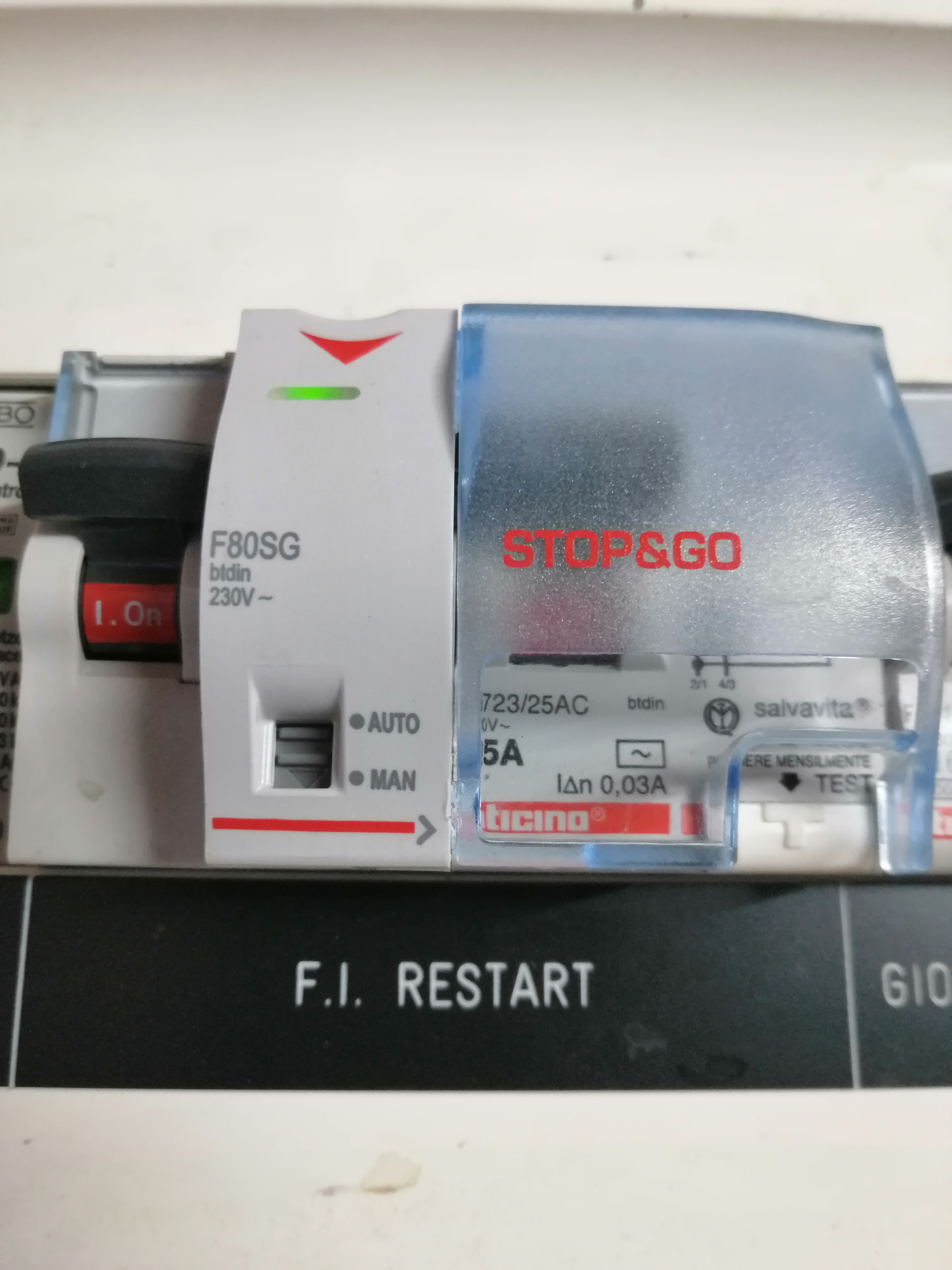

mithe Inserito: 30 ottobre 2022 Segnala Inserito: 30 ottobre 2022 salve ho questo tipo di differenziale....mi sono accorto con con il pusante Test se lo premo non si riarma più da solo ma devo farlo manualmente....vorrei sapere se dovrei sostituire tutto il differenziale o solo una parte....grazie
elettromega Inserita: 30 ottobre 2022 Segnala Inserita: 30 ottobre 2022 Ciao, alcuni fanno un monitoraggio del isolamento dell'impianto collegato. se sono fuori parametri non riarmano. Lo dovrebbe segnalare col led.
mithe Inserita: 30 ottobre 2022 Autore Segnala Inserita: 30 ottobre 2022 il led ora è verde ed é riarmato
