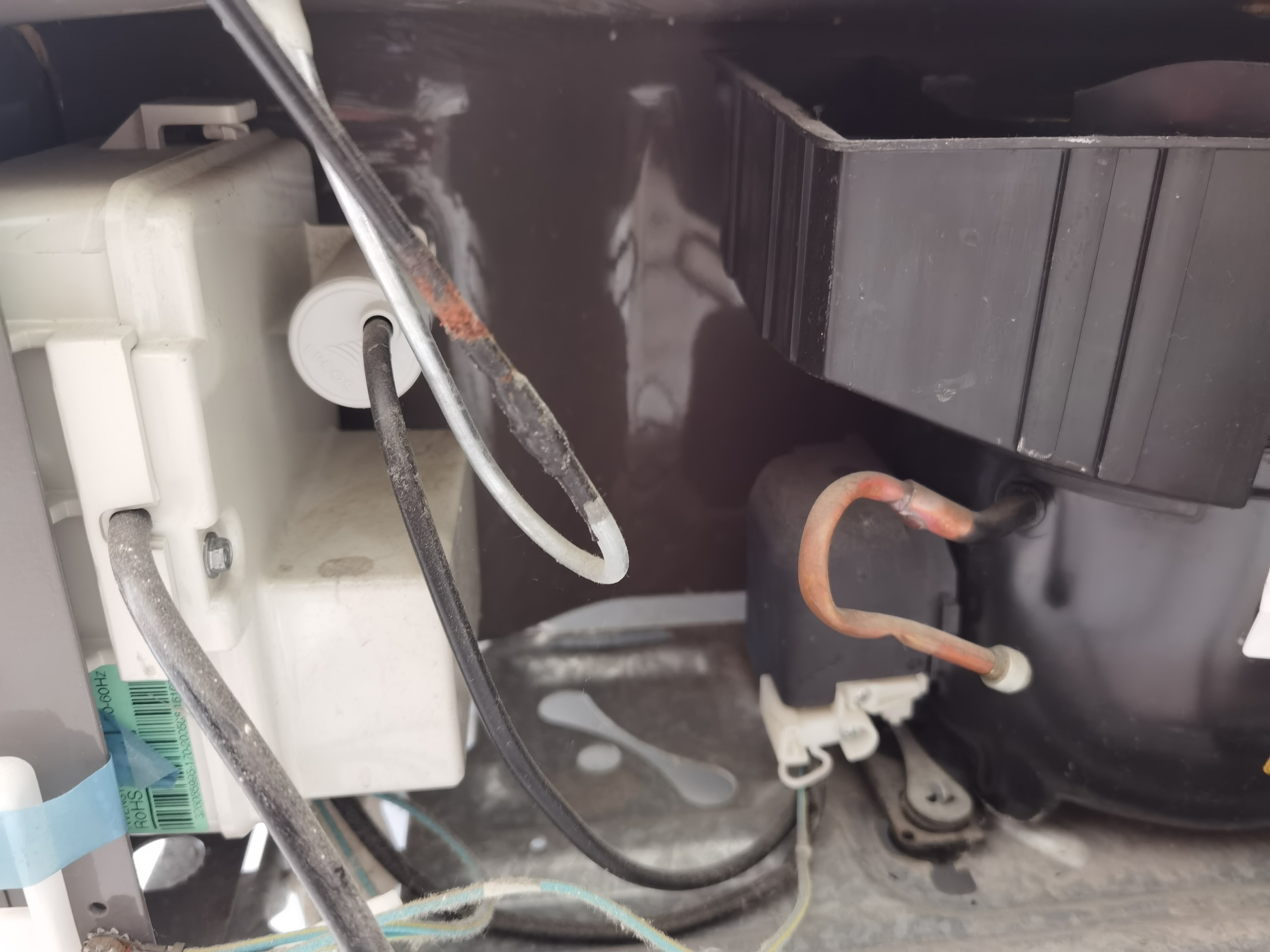

CrisRs Inserito: 30 ottobre 2022 Segnala Inserito: 30 ottobre 2022 Buongiorno il mio frigo fincolponha smesso di funzionare, nello specifico mi sono accorto che il freezer si stava scongelando. Si sente il tic del relè che da l'impulso al compressore di partire ma questo non avviene si scalda senza però avviarsi. Cosa pensare possa essere? L'ho staccato dalla corrente per un una notte ma nulla di fatto. Grazie
Stefano Dalmo Inserita: 30 ottobre 2022 Segnala Inserita: 30 ottobre 2022 Se i clik lo fa nella scatola del motore ,o è il PTC andato (spaccato) o è il motore che è morto .
CrisRs Inserita: 30 ottobre 2022 Autore Segnala Inserita: 30 ottobre 2022 (modificato) Il tic lo fa nella scatola bianca a sx nella foto affianco al motore dove è anche ubicata la scheda. Un amico ha lo stesso frigo e quando si sente il tic del relè parte il motore a me questo.non lo fa più, si sente solo il relè. Cosa sarebbe ill PTC? Modificato: 30 ottobre 2022 da CrisRs
Stefano Dalmo Inserita: 30 ottobre 2022 Segnala Inserita: 30 ottobre 2022 A questo punto devi vedere se il motore nonostante venisse alimentato non parte . Altrimenti non capiamo se è un problema del motore o della scheda . Hai visto se aprendo la porta del frigo la lampadina riaccende o no ?
CrisRs Inserita: 30 ottobre 2022 Autore Segnala Inserita: 30 ottobre 2022 grazie per l'interessamento, una volta alimentato funziona tutto e parte anche la ventola del congelatore (no frost), la luce si accende. Ho notato che dopo essere stato tanto tempo spento e quindi il motore freddo e ricollego la spina il relè che da l'impulso a partire si sente ma il motore oltre a non partire si scalda. Ho controllato il funzionamento dello stesso frigo dal mio amico e provando a spegnerlo e dopo un pò a riaccenderlo sento lo stesso tic del mio ma al suo dopo l'attacco del relè (il tic) il motore parte. Quindi presumo, ignorantemente, che la scheda da li'mpulso tramite il relè al motore di partire ma questo non va. Ho dimenticato di dire e penso che il problema sia nato per questo motivo prima di non funzionare mia moglie aveva chiuso male la porta del congelatore e abbiamo trovato molto ghiaccio intorno alla porta il giorno dopo non è più ripartito e si sentiva il solo tic a cadenza di circa 10 minuti l'uno dall'altro e da lì che ci siamo accorti che si stava scongelando il tutto e quindi il non funzionamento. C
CrisRs Inserita: 30 ottobre 2022 Autore Segnala Inserita: 30 ottobre 2022 Mi scusi non ho compreso la sua risposta, funziona tutto tranne il motore quindi il frigo non raffredda e non congela. Al mio si sente solo il tic senza che il motore parta ma solo scaldarsi.
Stefano Dalmo Inserita: 30 ottobre 2022 Segnala Inserita: 30 ottobre 2022 (modificato) E se te l'ho detto cosa verificare , e tu dici che la scheda è buona , La risposta è sempre la stessa . 5 ore fa, Stefano Dalmo ha scritto: o è il PTC andato (spaccato) o è il motore che è morto . Modificato: 30 ottobre 2022 da Stefano Dalmo
