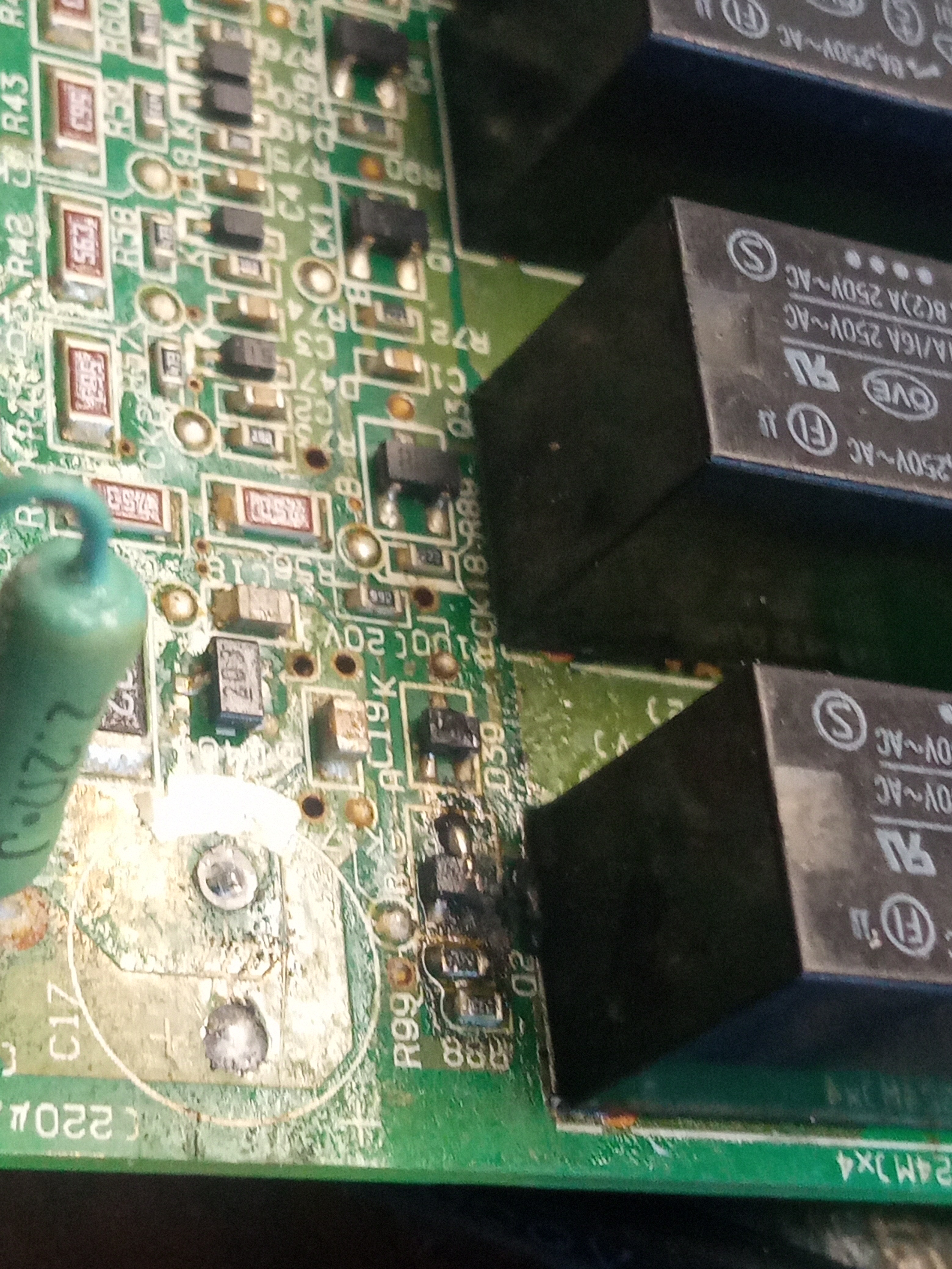

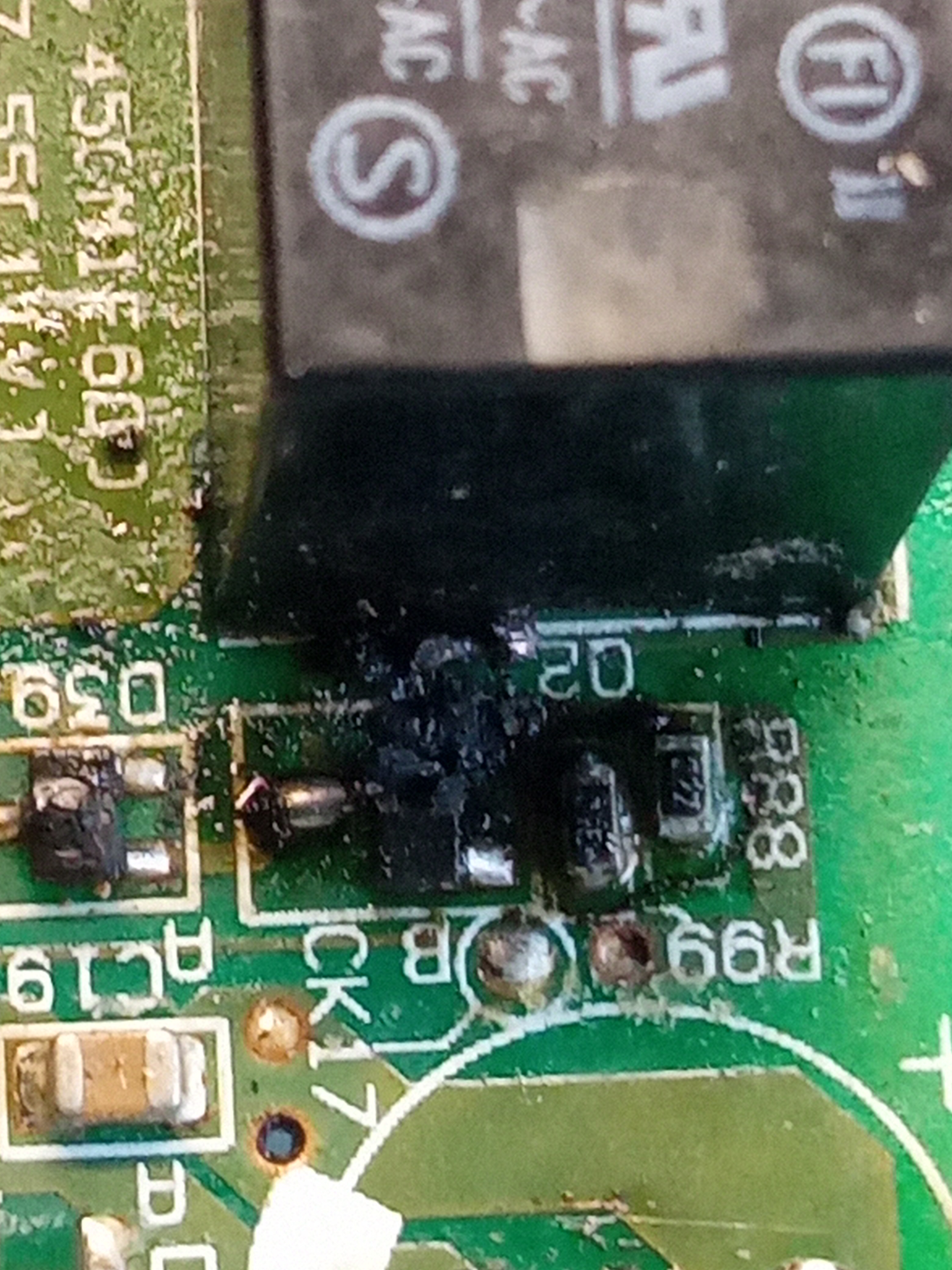

sandor62 Inserito: 30 ottobre 2022 Segnala Inserito: 30 ottobre 2022 Salve a tutti, Ho un PLC come in oggetto montato in una macchina per panificio, il quale presenta il difetto di svolgere in maniera anomala il suo funzionamento, ho aperto il tutto, ed ho notato dei componenti che pilotano le bobine dei relè bruciacchiati, o provato ad ingrandire ma non riesco a leggere bene i componenti da sostituire , ho notato la tensione di alimentazione di 30 volt CC, anziché 24, tale PLC supporta tale tensione? La macchina ha lavorato per anni e il trasformatore alimentatore è originale, qualcuno potrebbe indicarmi con cosa potrei sostituire i componenti smd bruciati che pilotano le bobine dei relè?
sandor62 Inserita: 30 ottobre 2022 Autore Segnala Inserita: 30 ottobre 2022 Dimenticavo ho fatto alcune foto che vi allego
Livio Orsini Inserita: 30 ottobre 2022 Segnala Inserita: 30 ottobre 2022 Se il valore nominale della tensione è 24V, il dispositivo accetta tensioni comprese tra 21.6V e 26,4V. 30V sono decisamente troppi e, prima o poi, si guasta qualche componente; a te è andata bene che è successo poi.🙂 Consiglio, porta la tensione a 24V e sostituisci i moduli guasti con ricambi originali. Cercare di ripare "a naso", i moduli guasti non è un buona cosa. Inoltre quei moduli son stati stressati a lungo dalla sovratensione, quindi è probabile che la moria sia appena iniziata.
sandor62 Inserita: 30 ottobre 2022 Autore Segnala Inserita: 30 ottobre 2022 Grazie, porterò la tensione a 24 V, riguardo ai ricambi di tale PLC cè possibilità di trovare i moduli? Saluti
Livio Orsini Inserita: 30 ottobre 2022 Segnala Inserita: 30 ottobre 2022 Senti la Mitsubishi Italia, se non ricordo male è ad Assago vicino a Milano. Trovi tutti i dati in rete sul sito Mitsubishi italia. Da quanto ricordo io sono molto collaborativi.
