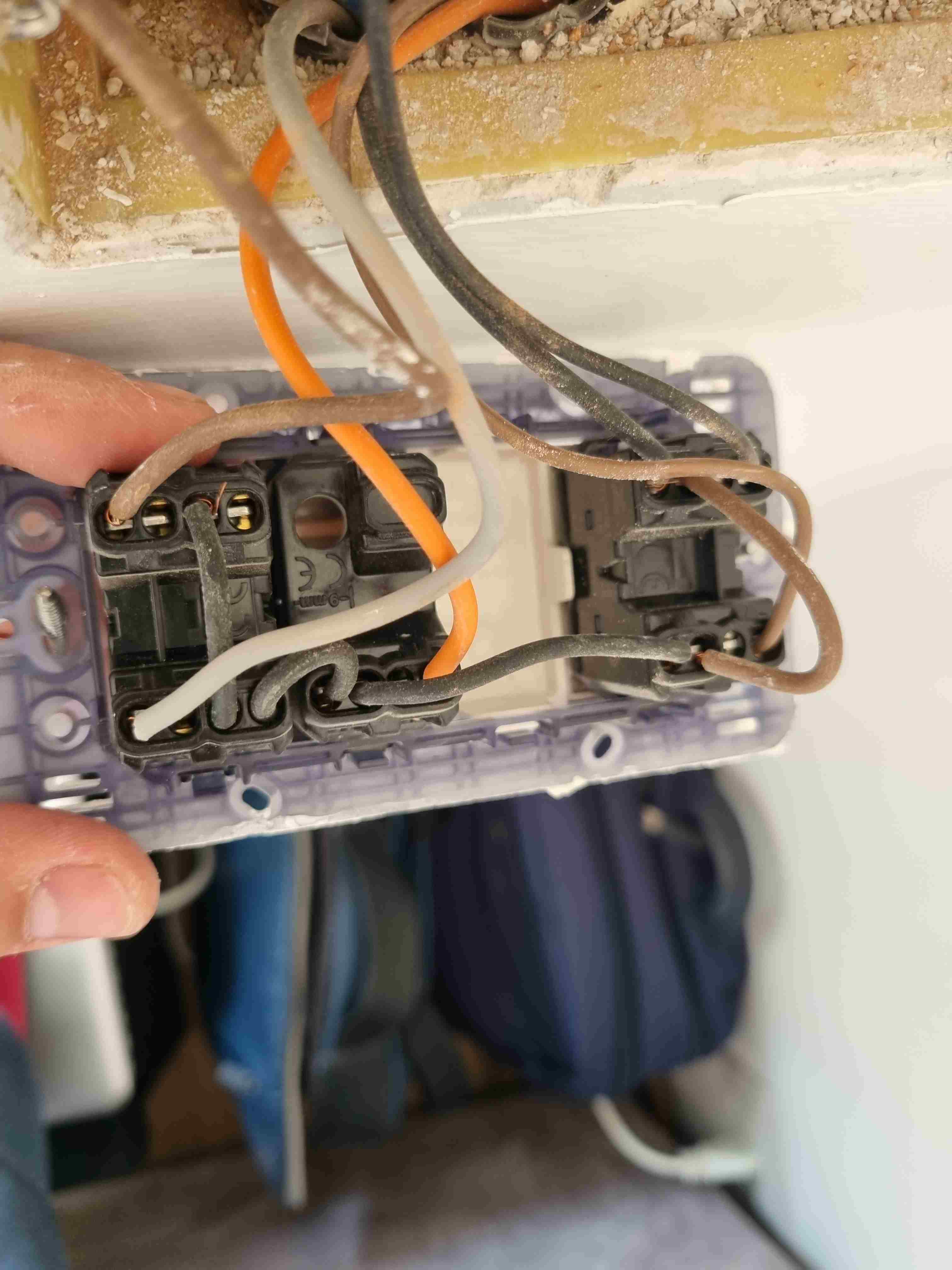

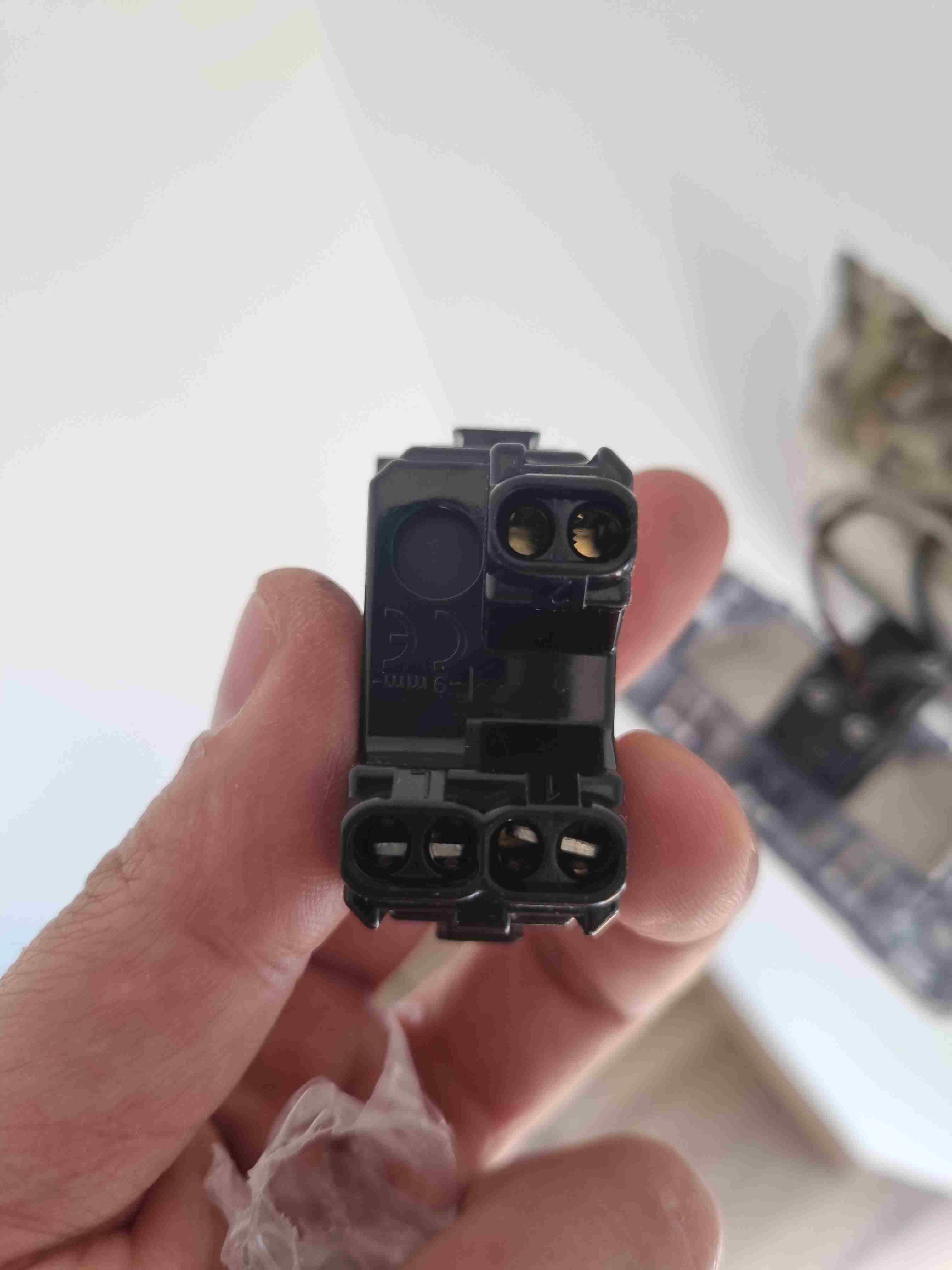

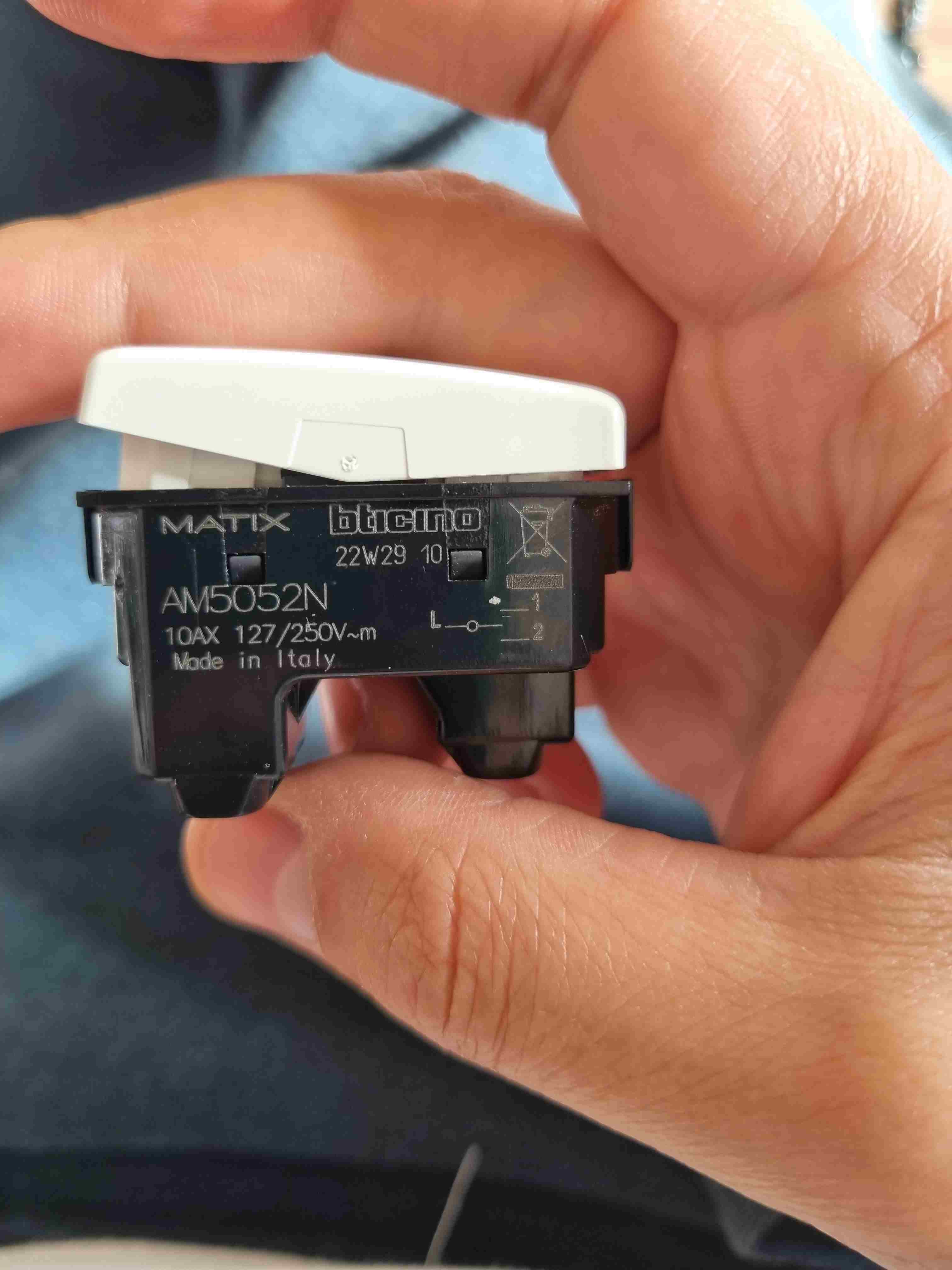

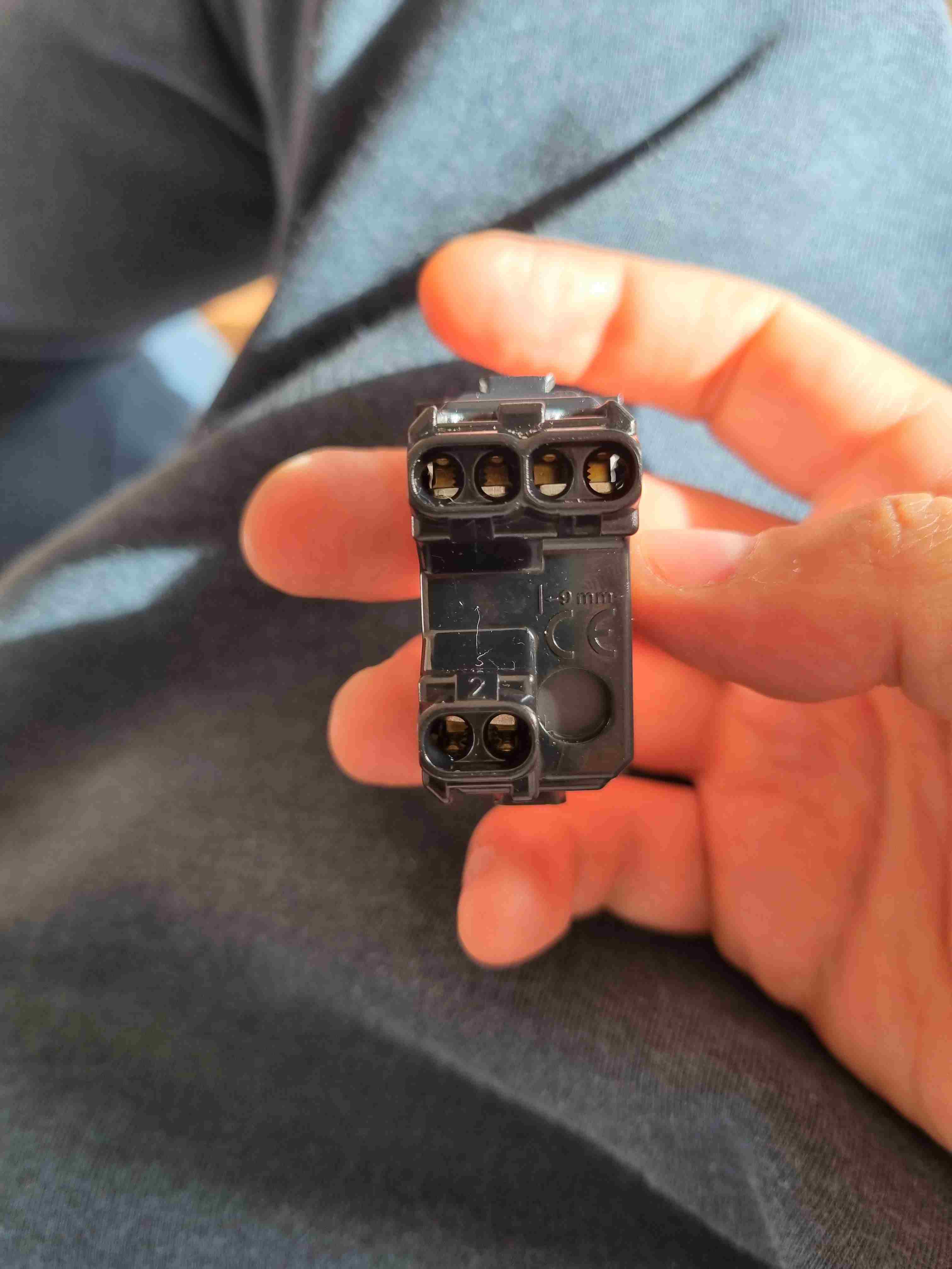

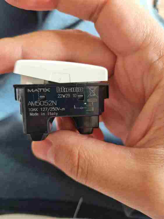

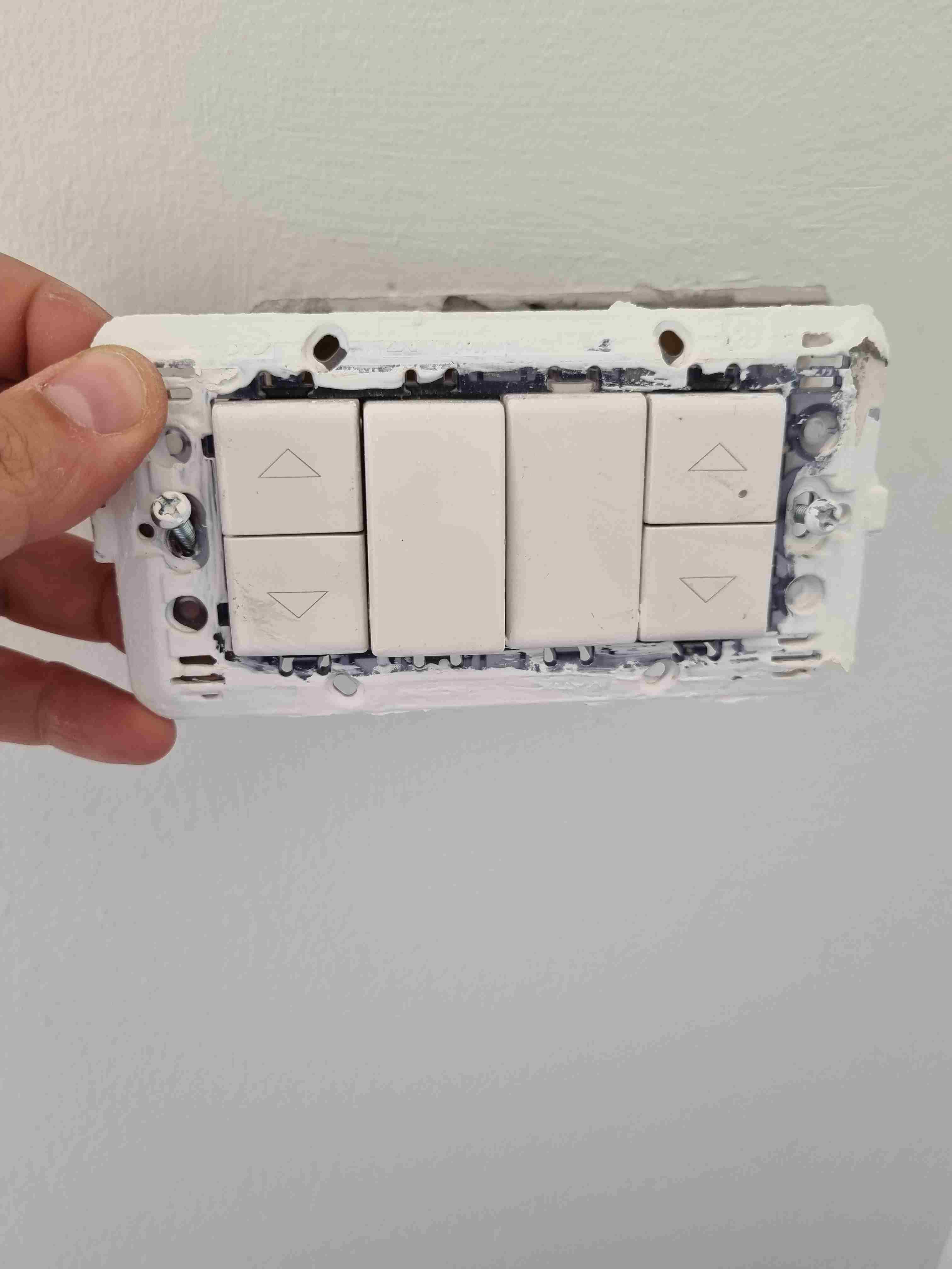

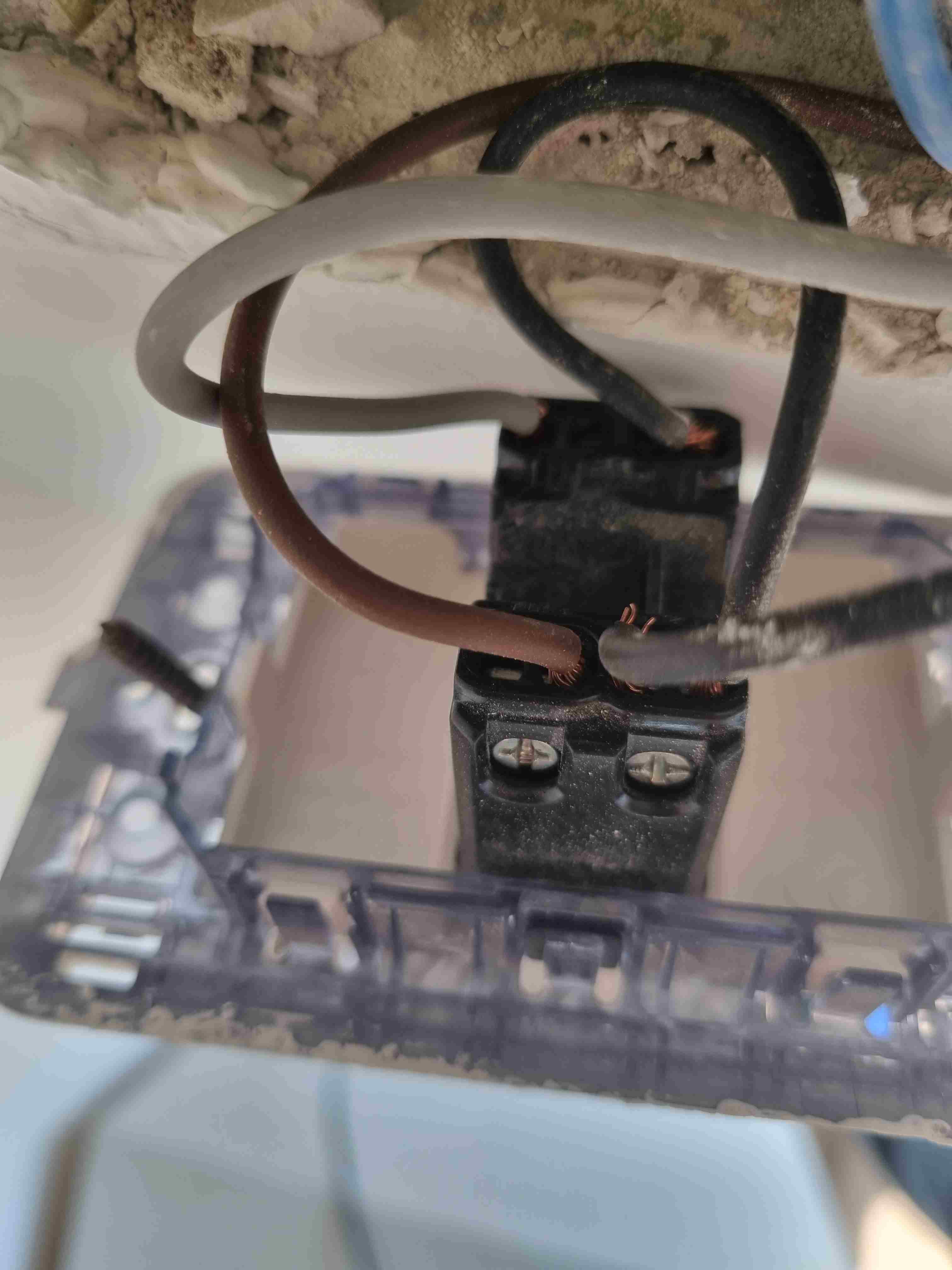

Sostituzione pulsante tapparella con commutatore
Salve a tutti, ho acquistato questo commutatore consigliatomi dal negoziante: bticino am5052n per sostituire il vecchio pulsante delle tapparelle che dovevo tenere premuto per farla scendere  o salire, con questo commutatore . Ho aperto la cassetta elettrica e mi sono ritrovato questo questo interrutore bipolare.
Avendo questo commutatore unipolare, va bene.lo stesso o devo acquistarne uno bipolare?
Premetto che nella cassetta ci sono due pulsanti per due tapparelle, e un pulsante per luce accensione al centro.
Vi allego le foto.
Rimetti il pulsante per tapparelle  ,. Lascia stare quel deviatore .
Con quello o apri tutto o chidi tutto , tenendo sotto tensione il finecorsa  interno al motore.
Ma io voglio che apro tutto e chiudo tutto senza tenere premuto il tasto  come faccio attualmente.
3 ore fa, marioleonardo ha scritto:
interrutore bipolare
Da quel che vedo non è un bipolare, ma sono due pulsanti unipolari (uno per la salita, uno per la discesa) in un unico modulo.
2 ore fa, Stefano Dalmo ha scritto:
Lascia stare quel deviatore
Non è un deviatore, l'AM5052N è un commutatore: ha anche la posizione con tasto bloccato in posizione centrale (che lascia entrambi i contatti aperti).
Per collegare il nuovo commutatore bisogna collegare il filo nero al morsetto L e i fili marroni ai morsetti 1 e 2.
Ho però qualche preoccupazione riguardo alla sicurezza della tapparella:
Oggi la puoi muovere solo quando sei presente, e se smetti di premere il pulsante si ferma;
Con il commutatore continuerà a muoversi finché anche se non sarai vicino al comando, e se dovesse succedere qualcosa (ad esempio ti rimane incastrato il braccio sotto la tapparella) potresti non riuscire a fermarla perché non riesci a raggiungere il comando.
Si scusa , nella totale  negazione all'utilizzo di  altro componente , non mi sono neanche soffermato a vedere cosa era , visto che non era il classico pulsante. Sono proprio contrario .
Spesso le ho trovate arrotolate nel cassonetto  , per fuori guida di una doga .
Buongiorno, quindi ricapitolando come vanno inseriti i fili all interno del mio nuovo commutatore ?
Nero su L, marrone su 1 e grigio su 2 (o viceversa, controlla tu in base al verso della tapparella).
Comunque ti ribadisco i miei dubbi riguardo la sicurezza.
  • 1 year later...
Ciao ho lo stesso problema, ho comprato questo pulsante casualmente per una tapparella provvisoria.
Potrei avere una foto dei collegamenti giusti?
perchè ho provato e riesco solo a salire senza scendere sicuramente ho sbagliato qualcosa.
Io ho un cavo nero, due marroni, blu e verde giallo.
Roberto Garoscio
Il regolamento vieta di accodarsi a discussioni altrui oltretutto ferme da tanto tempo come questa, apri una nuova discussione.
  • Roberto Garoscio locked this discussione
Ospite
