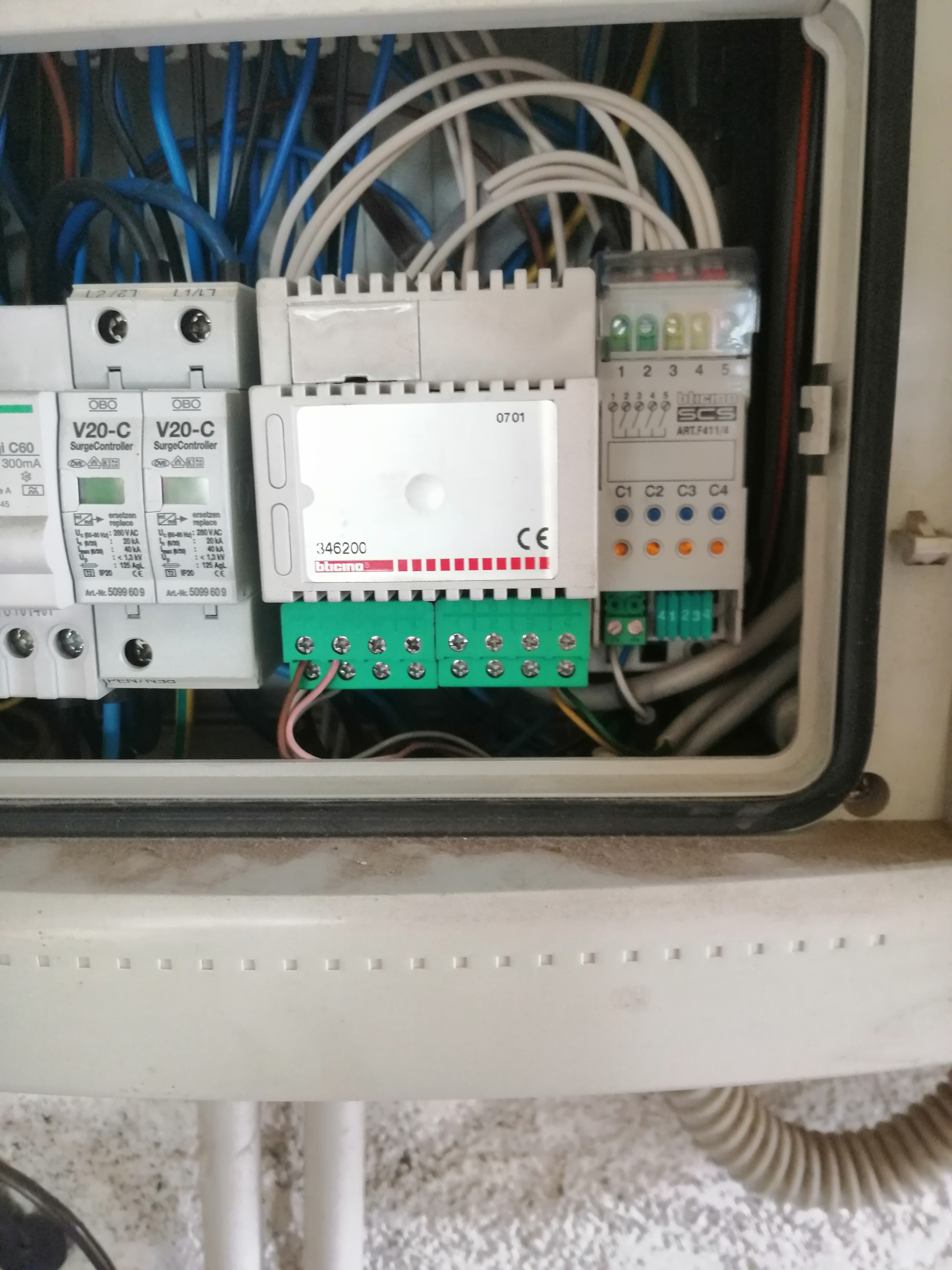

contatto per videocitofono
mithe
salve ho appena installato un motore ATI came con centralina Zl180 ...vorrei ora comandare l aperura e chiusura da un videocitofono che esisteva gia e gia apriva il vecchio cancello....la mia domanda è il cavo del  contatto del videocitofono mi esce dal rele in foto ed io dovrei collegarlo sulla mia centrale sui morestti 2 e 7 è esatto????
Link al commento
Condividi su altri siti
Ciao mithe,
9 ore fa, mithe ha scritto:
la mia domanda è il cavo del  contatto del videocitofono mi esce dal rele in foto ed io dovrei collegarlo sulla mia centrale sui morestti 2 e 7 è esatto????
Sì esatto.
Facci sapere il risultato
Link al commento
Condividi su altri siti
fatto il collegamento....il problema era il cavo interrotto internamente e non visivamente.....l ho controllato con il tester ed poi l ho cambiato....funziona tutto benissimo ...grazie
Link al commento
Condividi su altri siti
