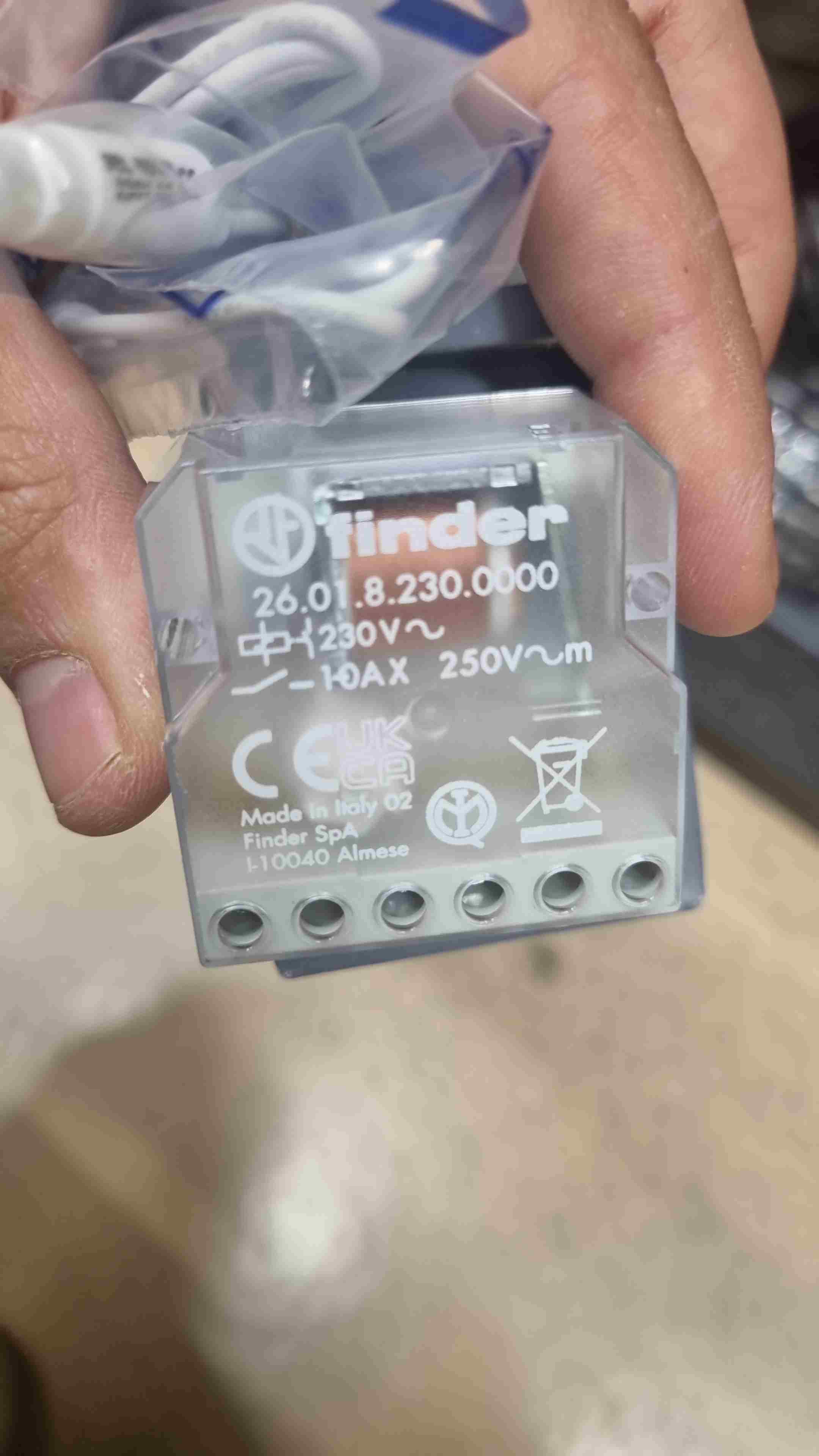

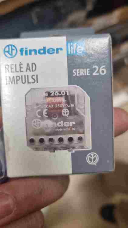

marioleonardo Inserito: 31 ottobre 2022 Segnala Share Inserito: 31 ottobre 2022 (modificato) Ciao, Nel mio soggiorno sono presenti tre lampadine con tre interruttori. Volendole accendere contemporaneamnete tutte e tre, o due alla volta, come posso fare? Modificato: 2 novembre 2022 da Livio Migliaresi corretto titolo Link al commento Condividi su altri siti More sharing options...
Maurizio Colombi Inserita: 1 novembre 2022 Segnala Share Inserita: 1 novembre 2022 Se i conduttori delle lampade convergono tutti nello stesso punto, sarà sufficiente unirli sotto allo stesso interruttore. Altrimenti bisogna farli arrivare tutti in un punto in modo da poterli unire e comandarli dallo stesso apparecchio. Link al commento Condividi su altri siti More sharing options...
marioleonardo Inserita: 2 novembre 2022 Autore Segnala Share Inserita: 2 novembre 2022 Tutti arrivano allo stesso punto. In una cassetta vi sono 3 pulsanti per ogni lampada. Volendo accenderle con un solo pulsante, una volta una, una volta duex una volta 3, come posso fare? Grazie Link al commento Condividi su altri siti More sharing options...
Maurizio Colombi Inserita: 2 novembre 2022 Segnala Share Inserita: 2 novembre 2022 4 ore fa, marioleonardo ha scritto: Volendo accenderle con un solo pulsante, una volta una, una volta duex una volta 3, come posso fare? Non esiste un relè che gestisce tre carichi in sequenza. Andrebbe realizzato con un mini PLC o con tre reè/deviatori, ma soprattutto bisognerebbe accertarsi con certezza di come è realizzata, adesso, la sequenza di accensione. Link al commento Condividi su altri siti More sharing options...
Michele V Inserita: 2 novembre 2022 Segnala Share Inserita: 2 novembre 2022 Esistono relè "a doppia accensione" che gestiscono due circuiti. Collegando la luce A al primo circuito e le luci B e C al secondo, avresti la seguente sequenza: 1 Luce A accesa, luci B e C spente 2 Luci B e C accese, luce A spenta 3 Luci A, B e C accese. 4 Tutte le luci spente. Se invece vuoi una sequenza differente, le cose si complicano. Link al commento Condividi su altri siti More sharing options...
marioleonardo Inserita: 2 novembre 2022 Autore Segnala Share Inserita: 2 novembre 2022 Quella di michele è un'ottima soluzione. Cosa occorre? Link al commento Condividi su altri siti More sharing options...
mrgianfranco Inserita: 2 novembre 2022 Segnala Share Inserita: 2 novembre 2022 8 minuti fa, marioleonardo ha scritto: Cosa occorre Un relè commutatore, un pulsante e che non soffra di tunnel carpale ne tanto meno di ansia da ticchettio!! Link al commento Condividi su altri siti More sharing options...
Michele V Inserita: 2 novembre 2022 Segnala Share Inserita: 2 novembre 2022 1 ora fa, marioleonardo ha scritto: Quella di michele è un'ottima soluzione. Cosa occorre? Semplicemente un "relè a doppia accensione", credo lo abbiano a catalogo quasi tutti i produttori. Se lo cerchi su internet trovi sia gli schemi sia i codici di catalogo dei vari produttori. Link al commento Condividi su altri siti More sharing options...
marioleonardo Inserita: 18 novembre 2022 Autore Segnala Share Inserita: 18 novembre 2022 Ciao, riprendo la discussione. Ho acquistato il relè in allegato può andare bene per questo schema? Luce A accesa, luci B e C spente 2 Luci B e C accese, luce A spenta 3 Luci A, B e C accese. 4 Tutte le luci spente In che modo va collegato? Nella cassetta ho tre interrutori che voglio sostituire con un solo pulsante a rilascio per tre lampade Grazie anticipatamente Link al commento Condividi su altri siti More sharing options...
