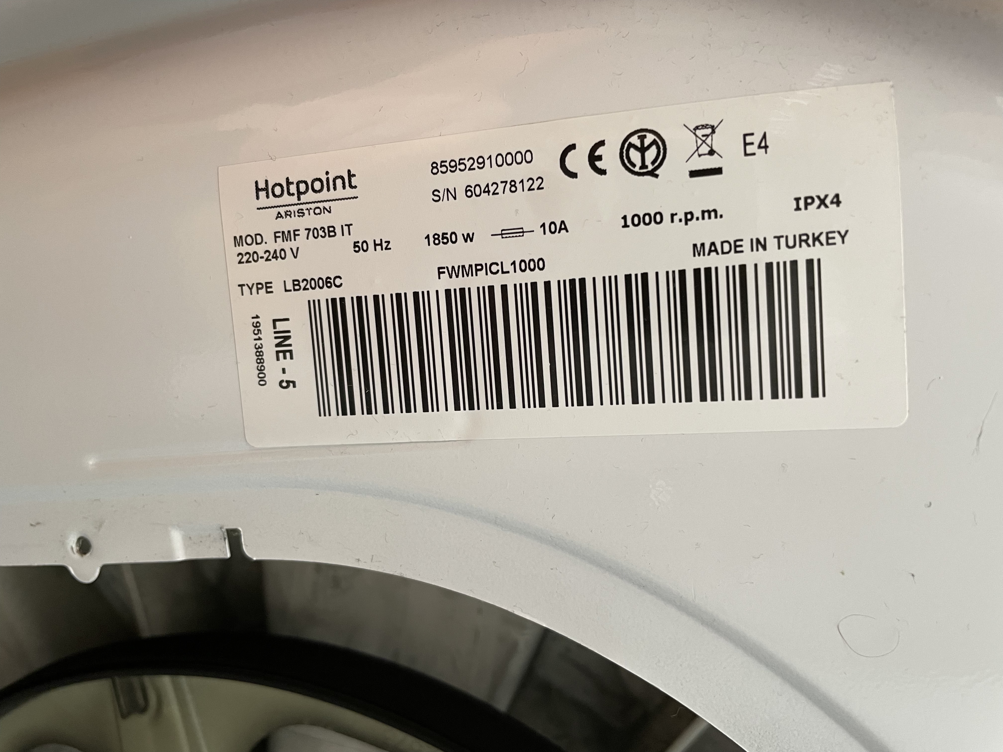

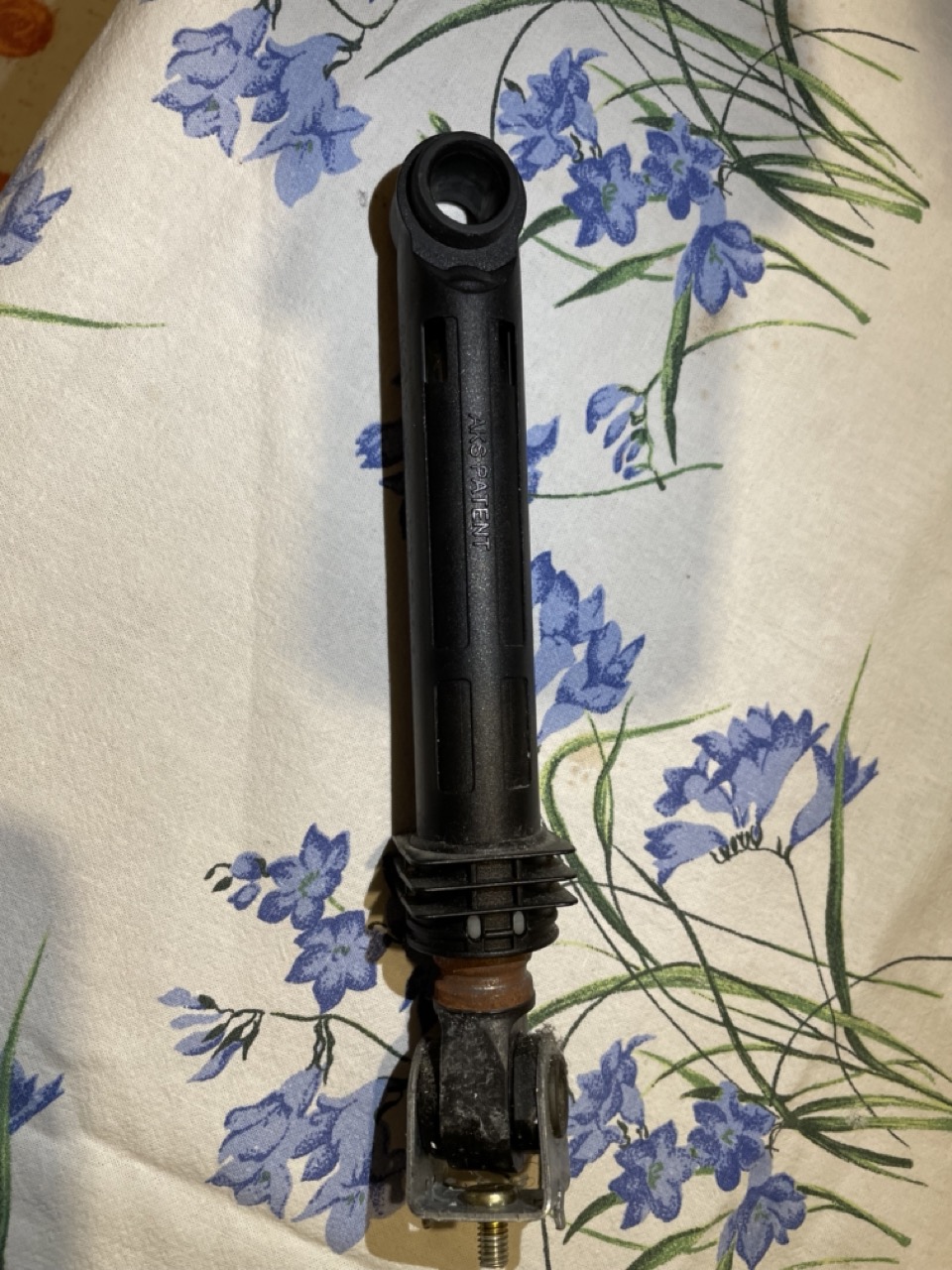

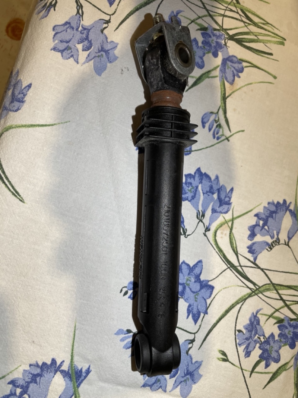

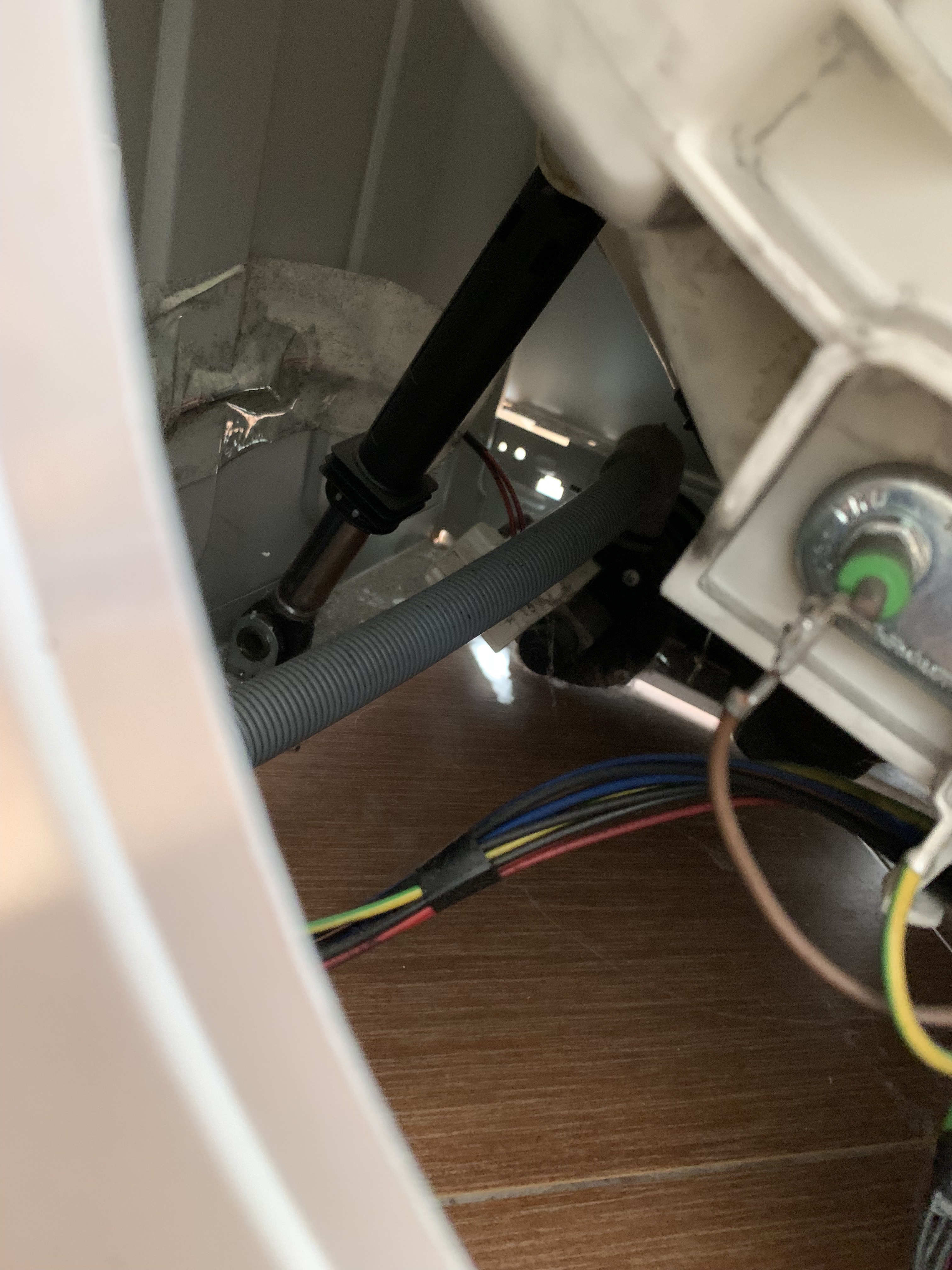

marcello401 Inserito: 1 novembre 2022 Segnala Share Inserito: 1 novembre 2022 Sono abbastanza pratico sui frigo ma delle lavatrici non ho mai messo mano. Sapete consigliarmi un negozio dove prendere quanto su in titolo e sopratutto è facile cambiarli? come si procede? Grazie in anticipo Link al commento Condividi su altri siti More sharing options...
Stefano Dalmo Inserita: 1 novembre 2022 Segnala Share Inserita: 1 novembre 2022 E' molto facile , basta staccare uno e andare da un ricambista di zona . Dalla foto non si vede ne sotto ne sopra . Ma sotto , dovresti svitare il dado che ferma l'ammortizzatore alla base , quindi , appoggiare il fronte della lavatrice ,inclinandola al punto di lavorare sotto la base ,. Poi arretri l'ammortizzatore e lo sganci dal lato vasca . Link al commento Condividi su altri siti More sharing options...
piergius Inserita: 1 novembre 2022 Segnala Share Inserita: 1 novembre 2022 4 ore fa, marcello401 ha scritto: è facile cambiarli? come si procede Io farei così : - Elimino l' acqua Residua attraverso Filtro e/o Tubo di scarico. - Rimetto le 3÷4 Viti con annessi Distanziali in plastica che rendono solidale la Vasca al telaio. (come arriva dalla Fabbrica) - Ora posso sdraiare la Macchina su un fianco. (in genere il lato del cassetto detersivo, o altra disposizione, evitando di bagnare la parte elettrica) - Ogni "Ammortizzatore" è fissato mediante un dado al fondo del telaio. Lato Vasca dovrebbe avere uno Spinotto in Nylon inserito a pressione. Sono caratterizzati dalla forza che oppongono espressa in Newton. Ne smonto uno, annotando la gradazione in Newton. Poi smonto l' altro controllando se il valore è uguale. Con il/i campione/i e la foto della Targhetta mi reco al più vicino Rivenditore di Ricambi per Elettrodomestici. Per il rimontaggio, il procedimento inverso. - Buona serata ! Link al commento Condividi su altri siti More sharing options...
marcello401 Inserita: 1 novembre 2022 Autore Segnala Share Inserita: 1 novembre 2022 L unico rivenditore di zona è un ladro..preferisco online. ora provo con google Link al commento Condividi su altri siti More sharing options...
marcello401 Inserita: 1 novembre 2022 Autore Segnala Share Inserita: 1 novembre 2022 @Piergius Grazie a tuoi consigli li ho smontati facilmente..ora faccio una ricerca online N.B. posso prenderli leggermente maggiorati come newton? ho visto che quelli originali sono da 100N..mi sembra un po' pochino come forza ( a me sui vetri dei banchi frigo come minimo li trovo da 600N) Link al commento Condividi su altri siti More sharing options...
piergius Inserita: 2 novembre 2022 Segnala Share Inserita: 2 novembre 2022 13 ore fa, marcello401 ha scritto: posso prenderli leggermente maggiorati come newton? ho visto che quelli originali sono da 100N - 🤔 Fabbricanti e Rivenditori lo sconsigliano .... 😕 - Finora ho utilizzato i valori originali. Comunque non andrei oltre un 20 ÷ 30% in più. - Inoltre può variare la lunghezza del pistone, il tipo di attacco, il diametro dei fori, in rapporto alla Macchina originale per cui vengono prodotti. - Ti conviene cercare prima i dettagli del ricambio originale, poi individuare quello che, a parità di altre caratteristiche, ha qualche Newton in più. - Buona giornata ! Link al commento Condividi su altri siti More sharing options...
Stefano Dalmo Inserita: 2 novembre 2022 Segnala Share Inserita: 2 novembre 2022 Non lo consiglio , potrebbe creare problemi sulla struttura portante nella zona di fissaggio , oltre ad aumentare la vibrazione del telaio circostante. Usa le caratteristiche originali. Link al commento Condividi su altri siti More sharing options...
marcello401 Inserita: 6 novembre 2022 Autore Segnala Share Inserita: 6 novembre 2022 Aggiornamento Dopo aver montato i nuovi ammortizzatori ..accendo la lavatrice tutto contento e si sente un rumore nuovo. fermo tutto. mi ricordo che un amico faceva riparazioni su lavatrici. lo chiamo viene dopo 20 minuti e mi dice che è rotto il cuscinetto della vasca, mi fa notare che la vasca è un corpo unico. Morale l'ho buttata. Ho comprato una nuova. Che disastro però questi nuovi elettrodomestici usa e getta. Per il nervoso non gli ho neanche smontati gli ammortizzatori nuovi buttato via tutto. Comunque infinitamente grazie per il vostro aiuto si impara molto da questo forum. Link al commento Condividi su altri siti More sharing options...
