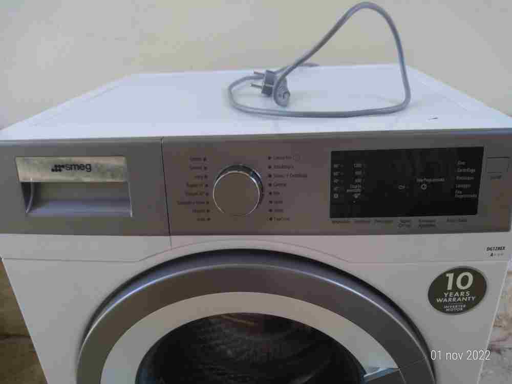

marcodg81 Inserito: 1 novembre 2022 Segnala Share Inserito: 1 novembre 2022 Buongiorno a tutti, Ho la seguente lavatrice smeg dg128ex che sembra funzionare in tutto tranne che non scalda acqua, quali prove posso fare? Ipotizziamo che dipende dalla scheda madre? Qualcuno conosce questo modello con relativi problemi ricorrenti? Grazie mille Link al commento Condividi su altri siti More sharing options...
UABC80 Inserita: 1 novembre 2022 Segnala Share Inserita: 1 novembre 2022 Non la conosco, ma da che mondo è mondo quando una lavatrice non scalda si va a verificare se alla resistenza arriva tensione, magari mettendole in parallelo una lampadina, e poi in caso si controlla a ritroso col tester l'integrità dalla resistenza, del termostato (o della NTC) e infine si arriva al programmatore o alla scheda (saldature, relè...). Controlla anche lo stato di cablaggi e connettori Link al commento Condividi su altri siti More sharing options...
Enton Inserita: 1 novembre 2022 Segnala Share Inserita: 1 novembre 2022 Ciao, controlla con un tester se arriva la tensione alla resistenza !!! se hai capi della resistenza arriva la tensione è andata la resistenza Link al commento Condividi su altri siti More sharing options...
Stefano Dalmo Inserita: 1 novembre 2022 Segnala Share Inserita: 1 novembre 2022 Se hai un tester , in ohm puoi controllare se tra i due capi risulta aperta. , Ovviamente Almeno con un filo staccato dei due dalla resistenza . Spesso si brucia il cavo sotto i terminali di questa Link al commento Condividi su altri siti More sharing options...
marcodg81 Inserita: 2 novembre 2022 Autore Segnala Share Inserita: 2 novembre 2022 Bene, erano le cose che avevo immaginato anche io, vi farò sapere a breve,grazie Link al commento Condividi su altri siti More sharing options...
Ciccio 27 Inserita: 4 novembre 2022 Segnala Share Inserita: 4 novembre 2022 Comunque è una Beko rimarchiata. Link al commento Condividi su altri siti More sharing options...
Faca Inserita: 5 novembre 2022 Segnala Share Inserita: 5 novembre 2022 8 ore fa, Ciccio 27 ha scritto: Comunque è una Beko rimarchiata. Esatto e aggiungo purtroppo . Link al commento Condividi su altri siti More sharing options...
marcodg81 Inserita: 2 maggio 2023 Autore Segnala Share Inserita: 2 maggio 2023 la resistenza funziona, ntc l'ho messo nuovo, ho cambiato la scheda con una nuova, il problema rimane non scalda acqua! ho cambiato anche il pressostato è incredibile sinceramente, ringrazio tutti dell'aiuto che sicuramente arriverà Link al commento Condividi su altri siti More sharing options...
fisica Inserita: 2 maggio 2023 Segnala Share Inserita: 2 maggio 2023 51 minuti fa, marcodg81 ha scritto: la resistenza funziona bene, ma quindi non arriva tensione. Parte da dove deve partire? Prima il cablaggio e poi verificare il resto Link al commento Condividi su altri siti More sharing options...
marcodg81 Inserita: 3 maggio 2023 Autore Segnala Share Inserita: 3 maggio 2023 esattamente, non arriva tensione alla resistenza ma credo improbabile un'interruzione del cablaggio la macchina è del 2020, farò anche questo test. Link al commento Condividi su altri siti More sharing options...
