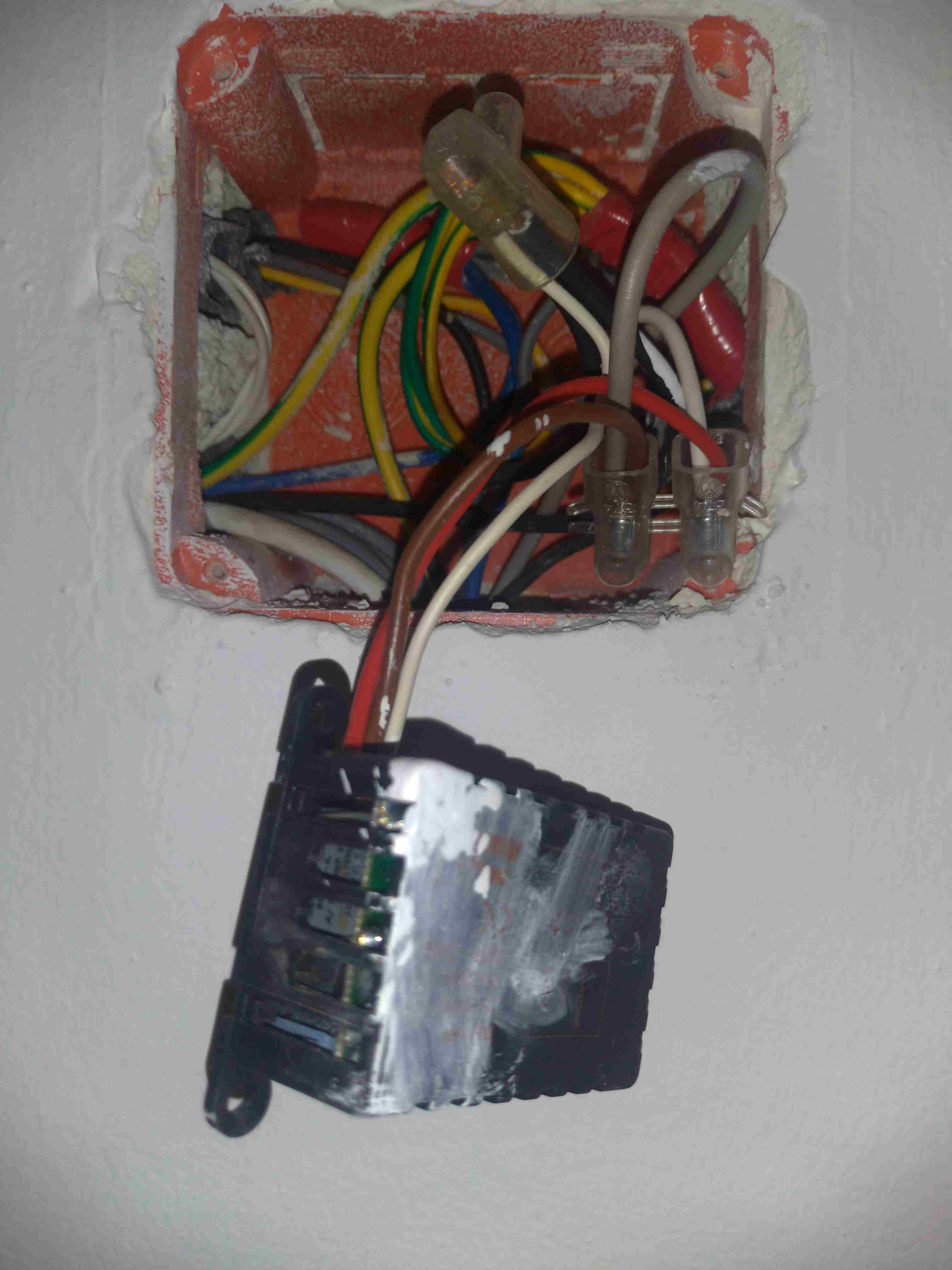

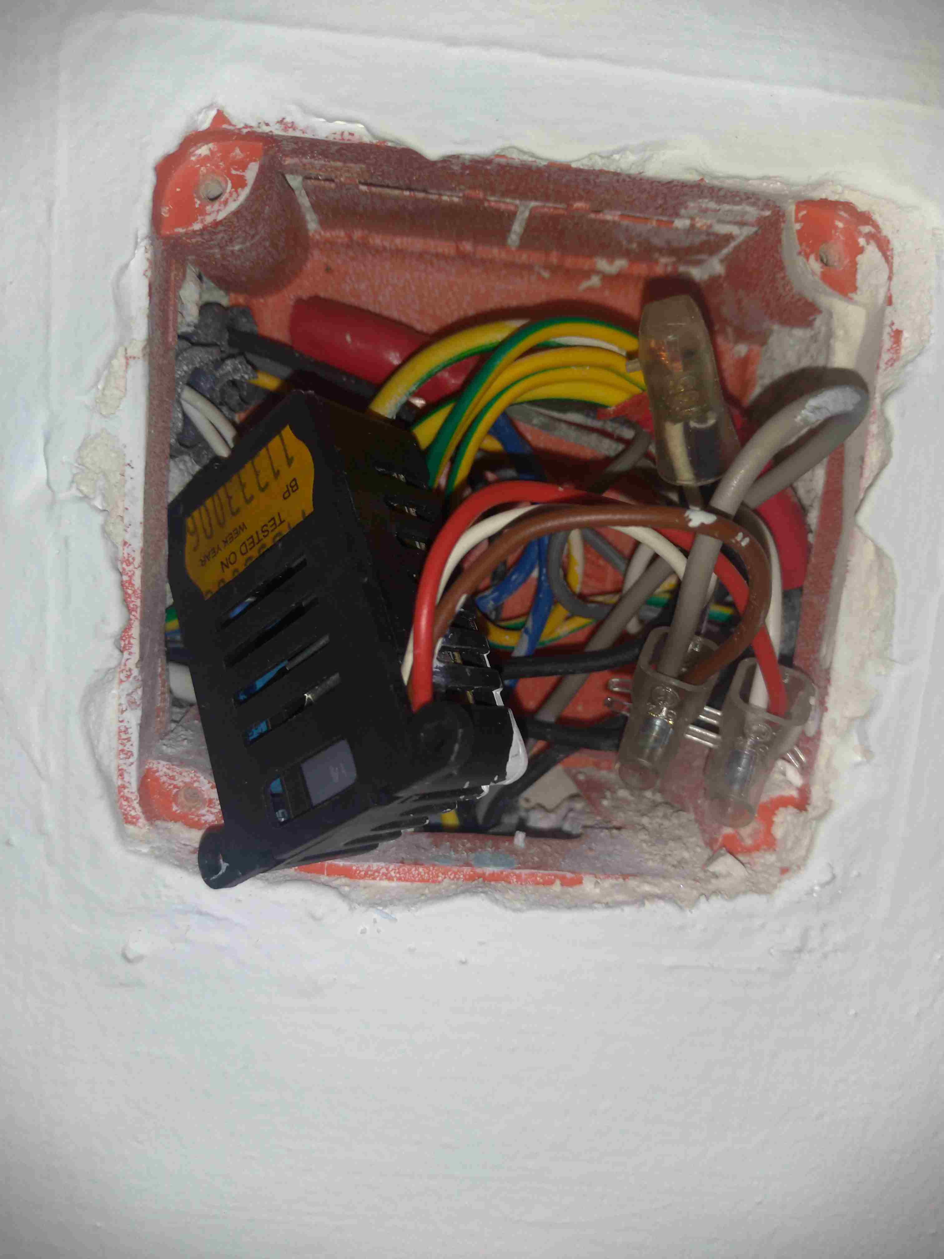

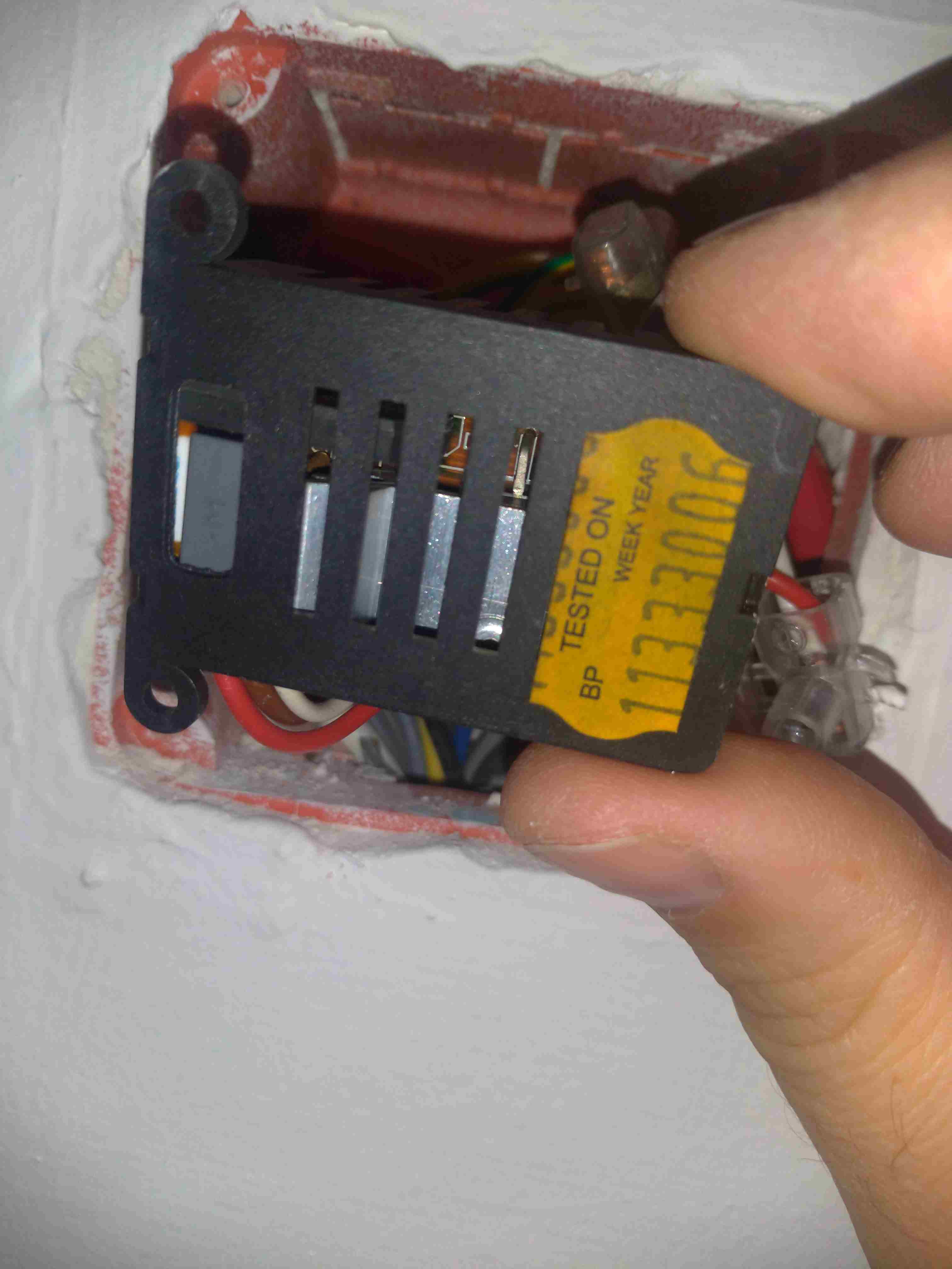

sfarfallio lampadina risparmio energetico
Buongiorno, ho comprato un appartamento e in camera da letto non riesco a usare lampadine a risparmio energetico. Schiacciando l'interrutore la lampadina non si accende subito ma lo fa gradualmente, se metto una lampadina r.e. rimane sempre accesa e sfarfalla, ho provato anche quelle drimmerabili, ma niente da fare, funzionano solo quelle a incandescenza. Ho aperto la scatola elettrica sopra l'interrutore e ho trovato l'apparecchietto allegato in foto. E' lui il responsabile di tutto? Se è lui devo eliminarlo e come? Grazie
Fulvio Persano
Ciao.
Forse una foto più chiara e, soprattutto, che evidenzi l'oggetto, credo sia indispensabile.
Lorenzo Marcantonio
A me sembra una specie di dimmer che ovviamente le lampade a LED non gradiscono… forse hai un controllo 0-10V in giro?
La coppia marrone/bianco dove finisce?
Come comandi l'accensione ?
Da quanti punti ?
Se hai più pulsanti di comando quella scatolina può essere sia un relè elettronico che un dimmer.
Per eliminarlo devi sostituirlo con un relè passo-passo
Se hai semplici interruttori e deviatori puoi bypassare la linea ed eliminare la scatolina, collegando assieme ingresso e uscita (due dei tre fili, ovviamente da individuare)
Se hai un solo pulsante devi sostituirlo con un interruttore, ed eliminare la scatolina, collegando la lampadina all'interruttore.
grazie a tutti per le risposte,  l'accensione la comando da due punti, da quello che ho capito potrebbe essere un relè per temporizzare l'accensione
All'interno si scorgono componenti elettronici, quello nero sembra un ponte. Non è un semplice relais. Più probabile un dimmer.
se è un dimmer ho provato ad usare led dimmerabili, ma non vanno, vedrò di eliminarlo
