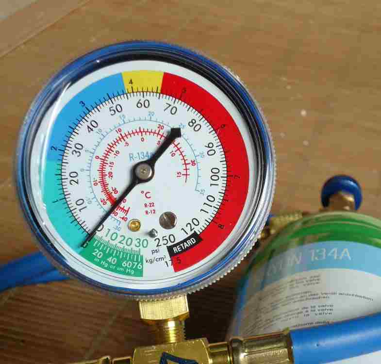

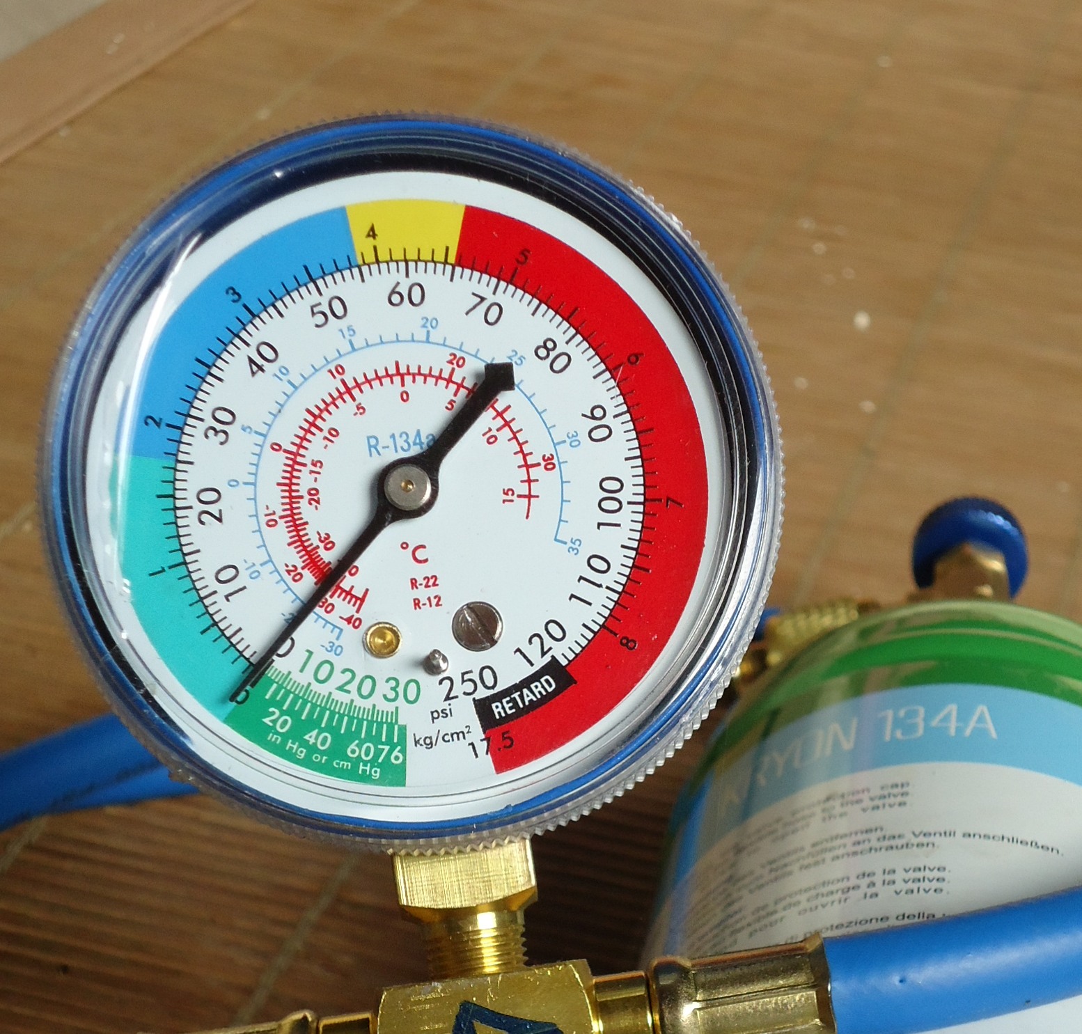

mauroest Inserito: 1 novembre 2022 Segnala Share Inserito: 1 novembre 2022 frigorifero domestico, due motori gas R134 e due porte frigo+congelatore. Zona frigo non arriva a +5...+8. I termostati sono normalmente funzionanti, voglio ricaricare. Cortesemente vi chiedo a che pressione ? Su questo manometro qual'e' la scala a cui devo fare riferimento ? Link al commento Condividi su altri siti More sharing options...
Alessio Menditto Inserita: 1 novembre 2022 Segnala Share Inserita: 1 novembre 2022 Non ti serve nessun manometro, serve solo una pompa da vuoto e una bilancia elettronica, dopo aver fatto un vuoto a regola d’arte si carica al grammo al peso indicato dalla targhetta. Link al commento Condividi su altri siti More sharing options...
Stefano Dalmo Inserita: 1 novembre 2022 Segnala Share Inserita: 1 novembre 2022 E a che serve ricaricare se ha una perdita ? Link al commento Condividi su altri siti More sharing options...
mauroest Inserita: 1 novembre 2022 Autore Segnala Share Inserita: 1 novembre 2022 controllero' se ha perdite. Se sono sul rame la saldo e poi vuoto + carica completa come scrive A.M. Grazie Link al commento Condividi su altri siti More sharing options...
