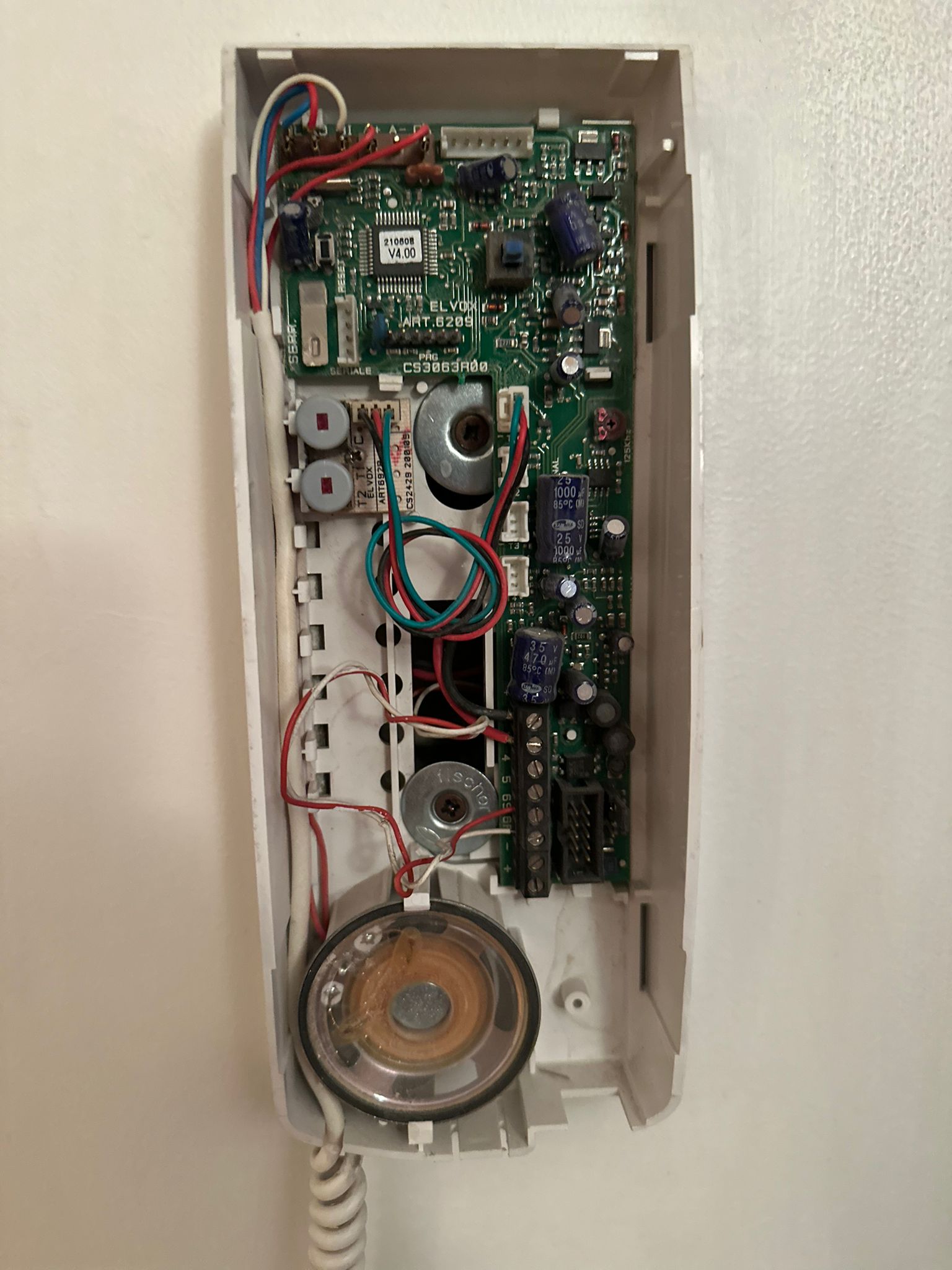

citofono elvox 6200 apertura remoto
cari tutti, vi scrivo perche ho necessita di aprire da remoto un citofono elvox 6200. in quanto mi hanno chiesto un sacco di soldi una società online per domotizzare il tutto. ma vedendo online dicono che inserendo un sonoff in maniera molto veloce e semplice sia possibile . non ho ben capito se serve un sonoff con rele ST-DC2 o ST-DC1 oppure un sonoff mini https://www.amazon.it/interruttore-intelligente-ZigBee3-0-Protocol-SmartThings/dp/B08MJL8G3C/ref=sr_1_7?__mk_it_IT=ÅMÅŽÕÑ&crid=23WIEAT5VOJR7&keywords=sonoff%2Bsonoff%2Bmini&qid=1667314675&sprefix=sonoffsonoff%2Bmini%2Caps%2C64&sr=8-7&th=1.
vi allego  una foto del mio citofono aperto . grazie per l aiuto
Immagine WhatsApp 2022-11-01 ore 17.23.57.jpg
Modificato: da Vince5020
  • Vince5020 changed the title to citofono elvox 6200 apertura remoto
se collego i fili di alimentazione  del citofono al rele della sonoff e anche i fili del citofono secondo voi funziona?
