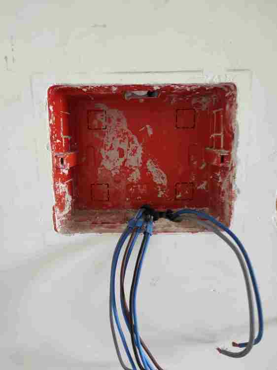

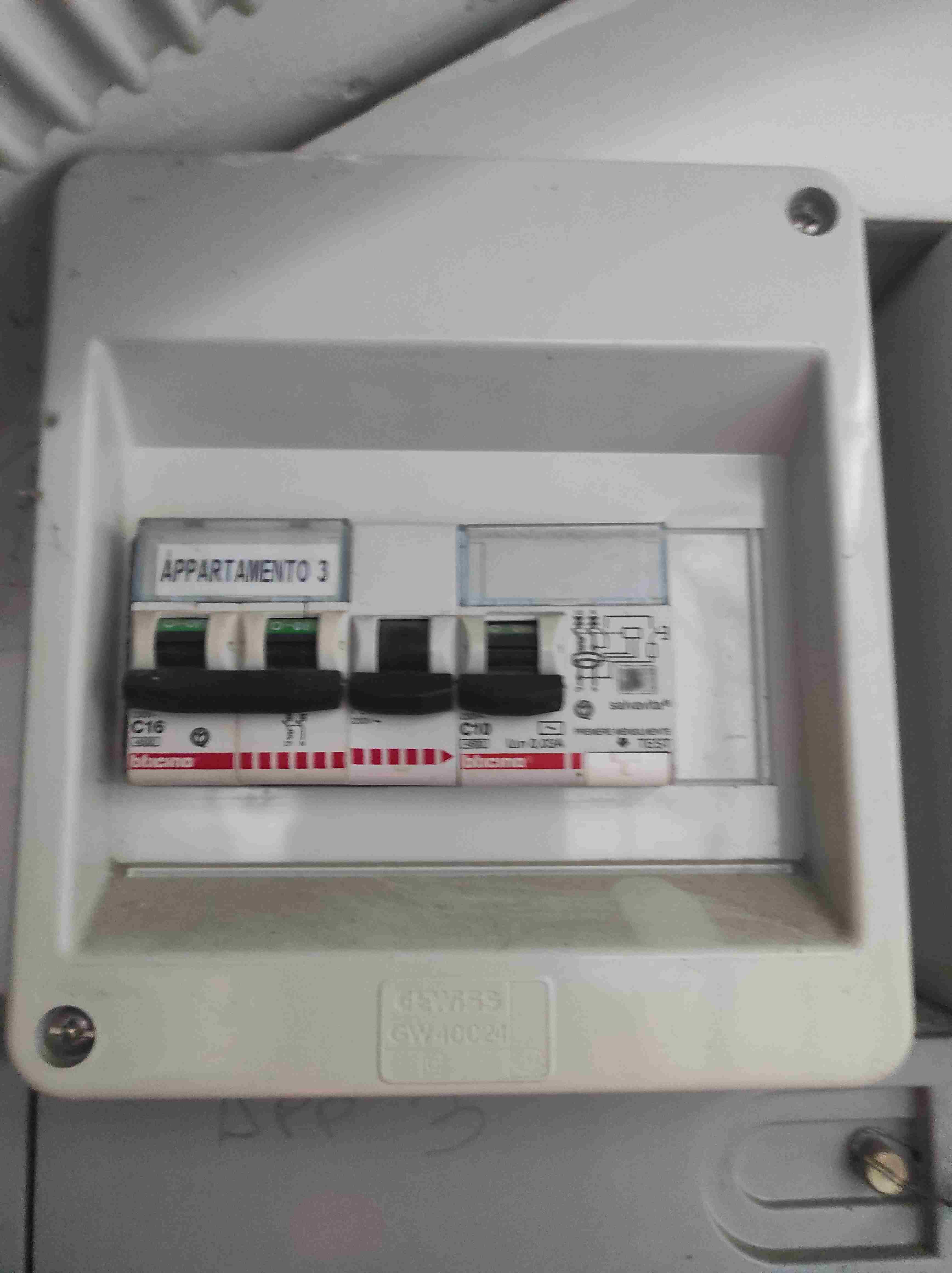

Quadro elettrico appartamento, come lo compongo?
Ho appena acquistato un appartamento in costruzione ove l'impianto elettrico è stato lasciato a metà.
C'è il contatore e a valle di esso si trova un primo quadro elettrico (foto in allegato) dotato di questi componenti:
- F810N/16 C16 bticino
- F80E bticino
- G8813A/10AC bticino
All'interno dell'appartamento invece c'è un quadro elettrico dove sono presenti solo i cavi (foto allegata), una coppia (N+F) che arriva presumibilmente dal quadro a valle del contatore (domani lo smonto per assicurarmene) e 3 coppie di cavi (N+F) che vanno alla cassetta di derivazione dalla quale partono tutte le diramazioni (domani tento di capire come è stato sezionato l'impianto, se è stato diviso per stanze o per prese/luci).
Questo quadro elettrico presente all'interno dell'appartamento è quindi da comporre e volevo sapere cosa era opportuno installare. Se devo mettere un altro salvavita, se devo mettere solo magnetotermici o differenziali e di che potenza.
Tenendo anche conto che vorrei installare una cucina ad induzione e quindi stavo meditando di portare due cavi supplementari alla cucina da dedicare ad essa.
L'appartamento è di circa 50mq ed è composto da camera, soggiorno, cucinino, bagno e disimpegno.
Ciao questo non è un lavoro da hobbista.
