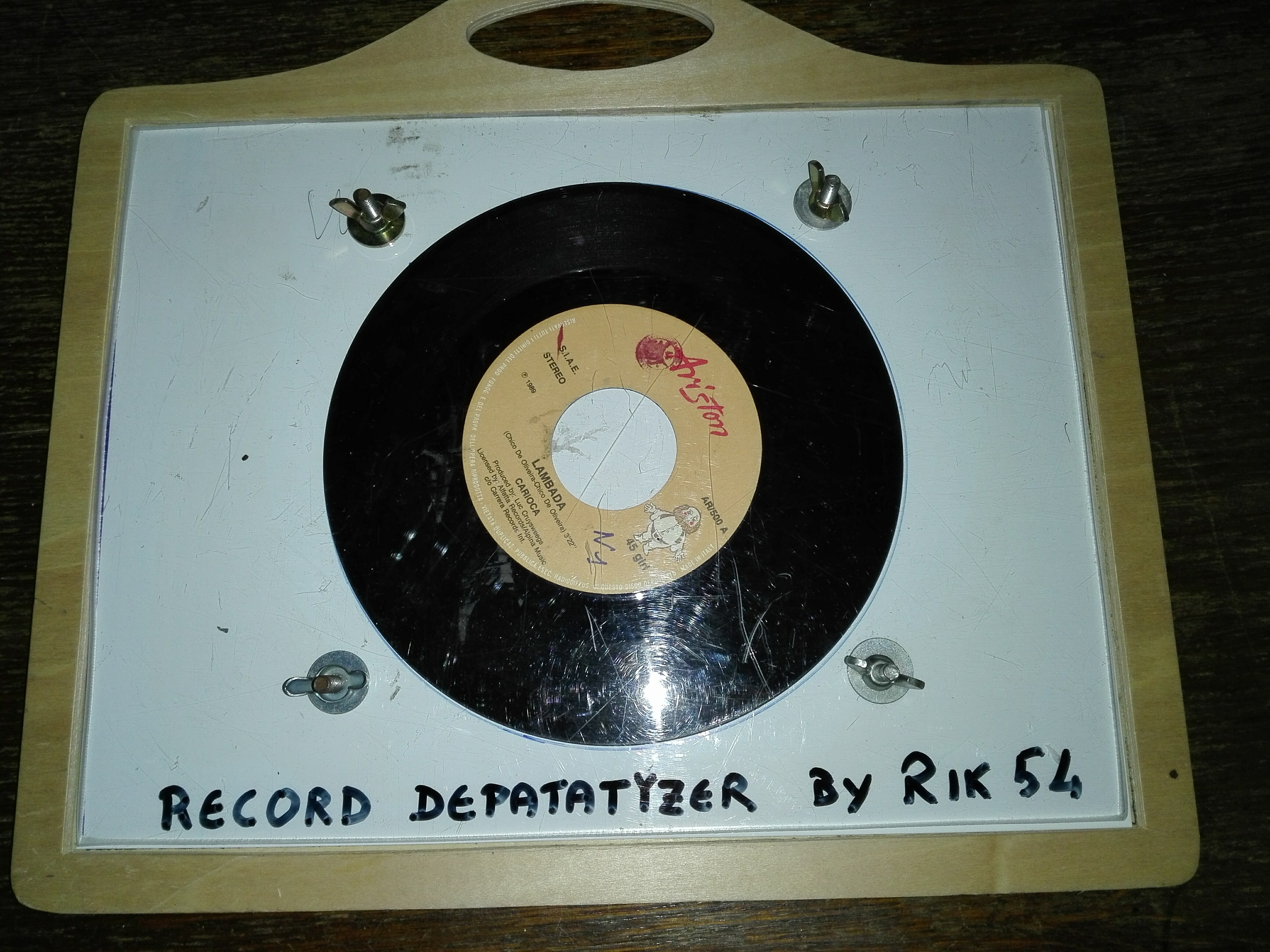

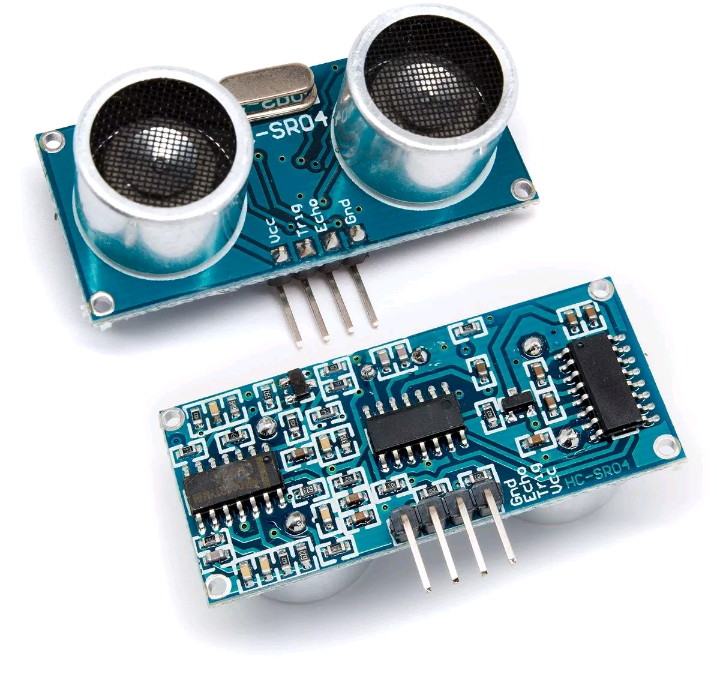

pulizia dischi vinile
buongiorno. sto restaurando un vecchio jukebox trovato in una vecchia casa. dentro ci sono molti dischi 45 giri, ma vi lascio immaginare in che condizioni sono: sporco, polvere e unto, ci ha piovuto sopra per decenni.
conoscete qualche prodotto solvente/sgrassante per provare a ripulirli senza danneggiare il vinile?
Modificato: da laser79
secondo me in acqua con un detersivo liquido neutro qualsiasi anche shampo o bagnoschiuma.. oppure uno sgrassatore tipo chantecler..
chiaramente essendo un materiale plastico non usare solventi se non sei sicuro perchè ogni materiale ha solventi che lo attaccano e altri no.
Concordo sul sapone neutro diluito con acqua possibilmente depurata o addirittura distillata: eviterei lo sgrassatore, anche lui troppo aggressivo. Meglio proteggere l'etichetta, già messa a dura prova secondo il tuo racconto: quindi meglio non lasciare il disco a bagno troppo a lungo.
Consiglio di risciacquare con acqua pulita e asciugare bene con un panno a microfibre dopo aver scrollato il disco con decisione. Ho visto su Thingiverse - sito in cui gli utenti postano i loro progetti per stampanti 3D - un aggeggio per far ruotare il disco a tutta velocità in modo che la forza centrifuga lo asciughi... idea stramba ma concettualmente non sbagliata.
Quest'estate ho fatto esattamente la stessa cosa sul jukebox NSM Fanfare 60A che avevo restaurato, quindi la memoria é ancora fresca 🙂
Riccardo Ottaviucci
e se qualcuno è da spianare vi propongo il mio depatatizzatore usato per la revisione dell'AMI ROWE 200 di qualche anno fa . 5 minuti in forno a 100°image.thumb.jpeg.6b2d3f2af250c76027db020e557332b7.jpeg
vi ringrazio per i consigli.
23 ore fa, Riccardo Ottaviucci ha scritto:
e se qualcuno è da spianare vi propongo il mio depatatizzatore usato per la revisione dell'AMI ROWE 200 di qualche anno fa . 5 minuti in forno a 100°
cos'è un vetro o plexiglass? anch'io sto restaurando un AMI 200
ho un discreto numero di questi sensori, secondo voi ci si potrebbe improvvisare un pulitore a ultrasuoni?
Riccardo Ottaviucci
legno e plexiglass,anche se il vetro sarebbe meglio
