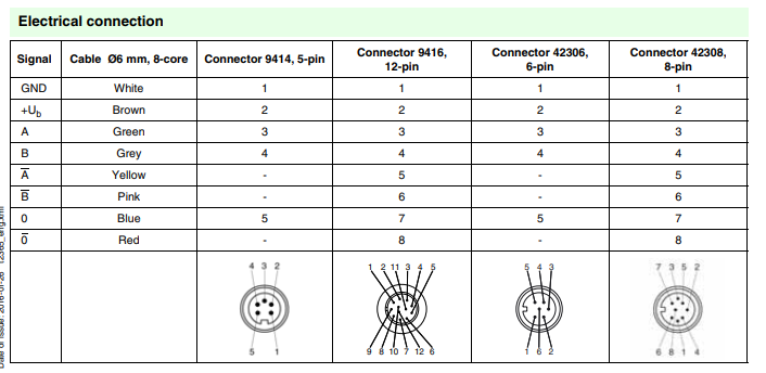

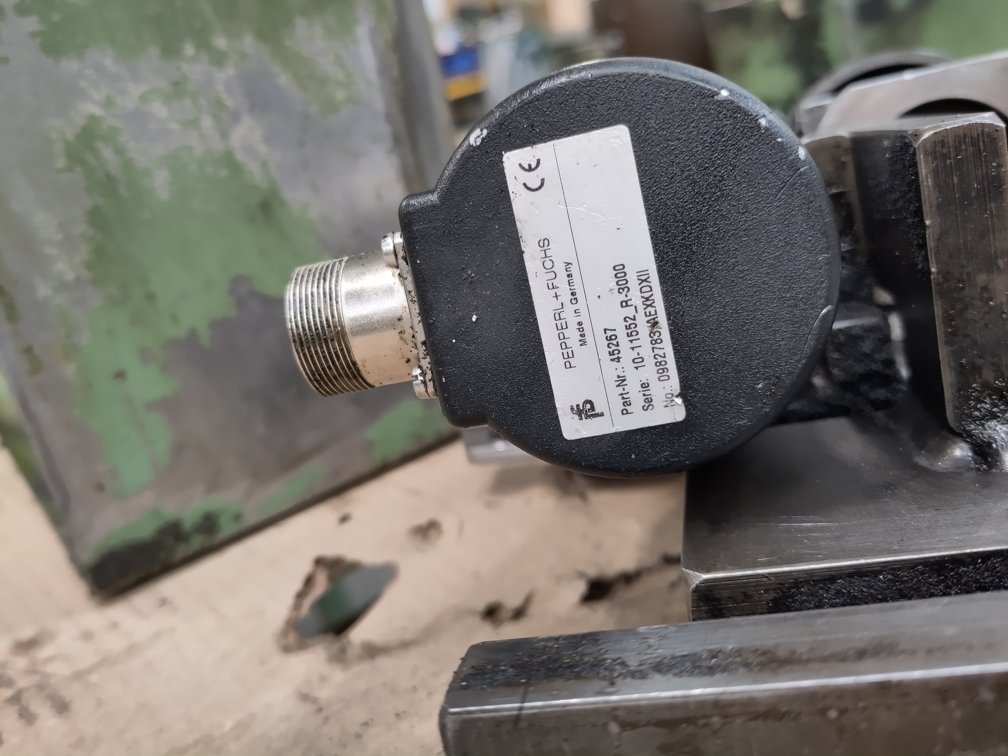

Pappardella Inserito: 2 novembre 2022 Segnala Inserito: 2 novembre 2022 Ciao scusate se vi importuno nuovamente. Qualcuno riesce ad aiutarmi per trovare la piedinatura del connettore di questo encoder delle Pepperl? Swl web non sono stato capace di trovarlo... Grazie!
Ctec Inserita: 2 novembre 2022 Segnala Inserita: 2 novembre 2022 (modificato) Il datasheet è qui Estratto: Modificato: 2 novembre 2022 da Ctec
Pappardella Inserita: 4 novembre 2022 Autore Segnala Inserita: 4 novembre 2022 Grazie mille! Come hai fatto a trovarlo? Su tramite google non ci ero arrivato... Caffè pagato! Buona serata!
Ctec Inserita: 4 novembre 2022 Segnala Inserita: 4 novembre 2022 (modificato) Tramite... google... Cercato "Pepperl Serie 10" A quest'ora preferisco un tè... 😃 Modificato: 4 novembre 2022 da Ctec
