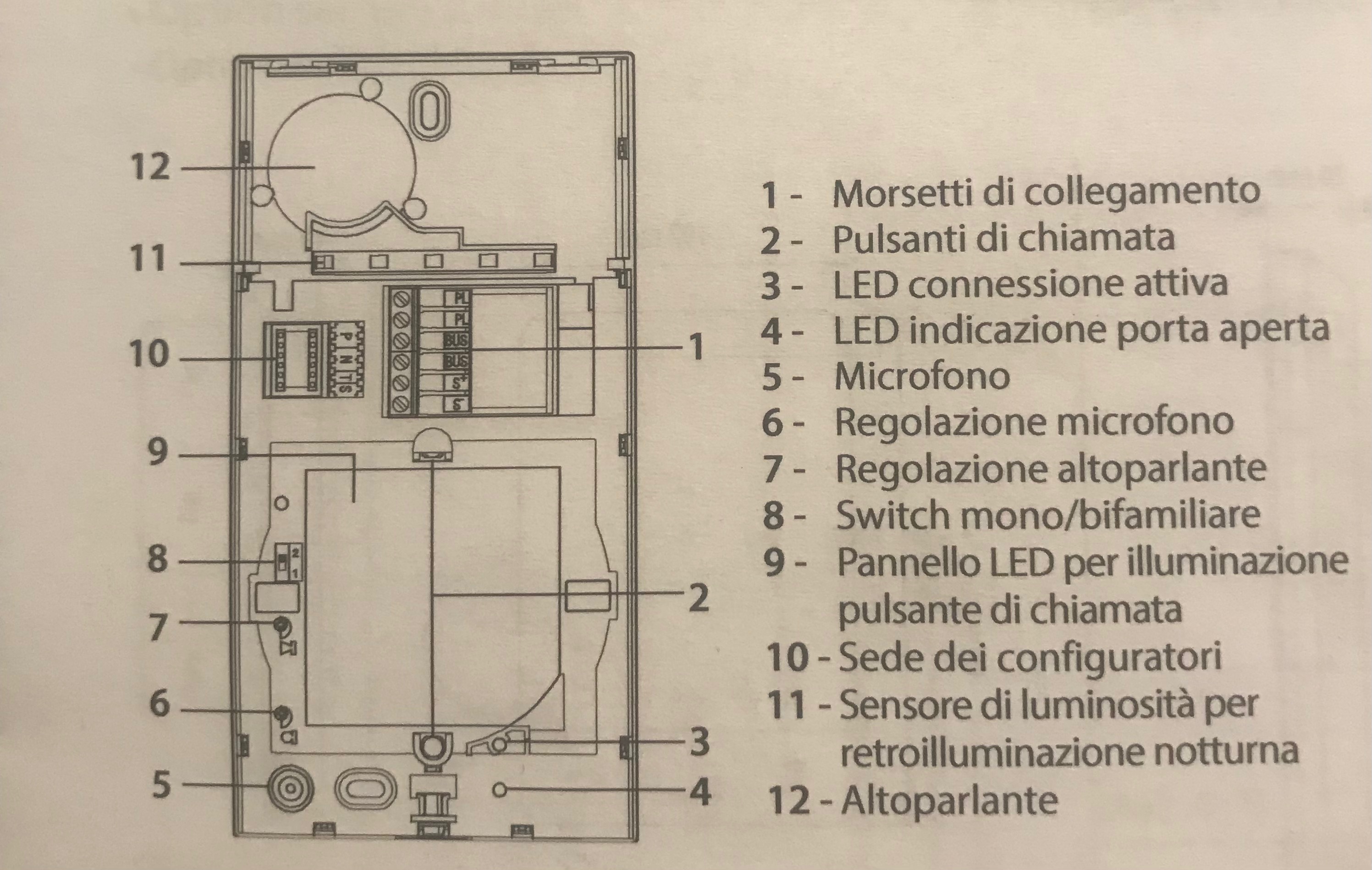

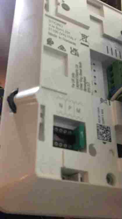

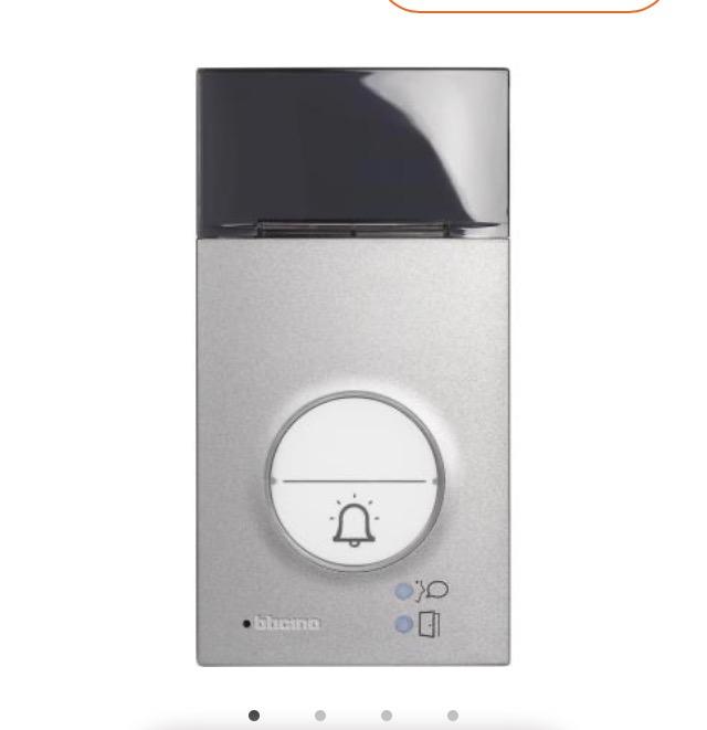

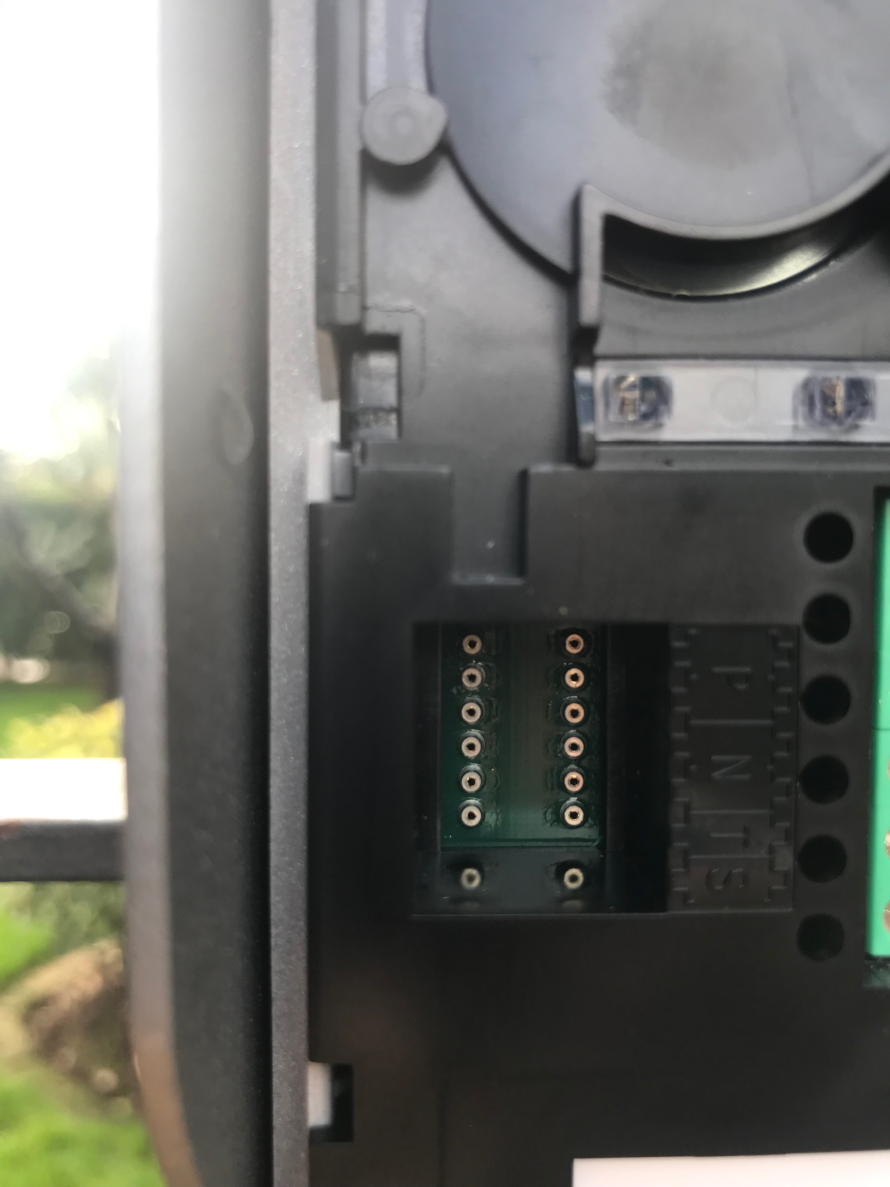

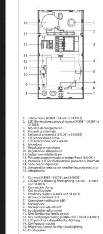

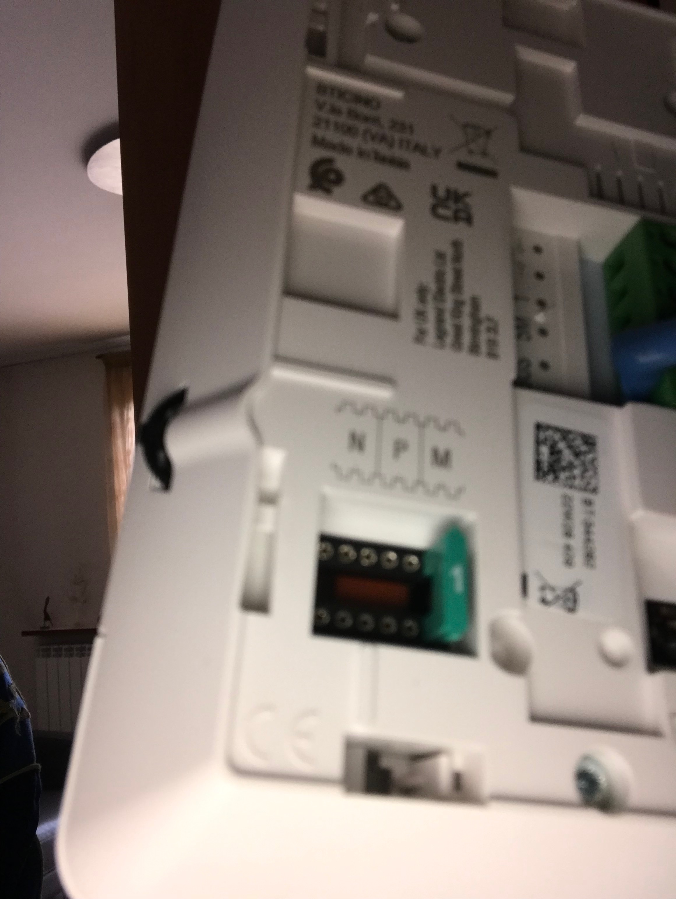

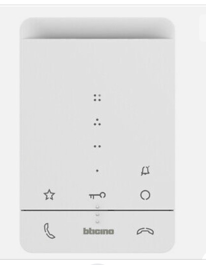

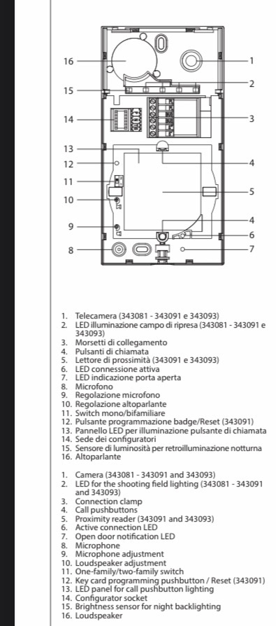

Nadia P. Inserito: 2 novembre 2022 Segnala Inserito: 2 novembre 2022 (modificato) Buongiorno, per cortesia gradirei un vostro aiuto, possiedo un impianto citofono " bticino audio kit 3654232". Il posto esterno è la pulsantiera linea 3000audio. Il problema è alla pulsantiera nel senso che se si preme nella parte inferiore dove c'è il simbolo del campanello suona regolarmente, mentre se si preme la parte superiore non suona o meglio non si sente. Ringrazio per un eventuale aiuto e un saluto al forum. Modificato: 2 novembre 2022 da Nadia P.
Maurizio Colombi Inserita: 2 novembre 2022 Segnala Inserita: 2 novembre 2022 La pulsantiera Linea3000 è stata progettata per essere anche bifamiliare. Se hai notato, nella confezione, c'è un portanome con il campanello ed un portanome senza che servono per i due scopi. Quindi se hai una sola chiamata devi per forza lasciarlo così, se hai due chiamate (solo se hai o vuoi due chiamate distinte) dovrai spostare un piccolo selettore all'interno della pulsantiera per trasformare il "tastone" in doppio tasto.
Nadia P. Inserita: 2 novembre 2022 Autore Segnala Inserita: 2 novembre 2022 (modificato) 14 minuti fa, Maurizio Colombi ha scritto: La pulsantiera Linea3000 è stata progettata per essere anche bifamiliare. Se hai notato, nella confezione, c'è un portanome con il campanello ed un portanome senza che servono per i due scopi. Quindi se hai una sola chiamata devi per forza lasciarlo così, se hai due chiamate (solo se hai o vuoi due chiamate distinte) dovrai spostare un piccolo selettore all'interno della pulsantiera per trasformare il "tastone" in doppio tasto. Ti ringrazio per il tuo aiuto, se non chiedo troppo sai indicarmi quale sia il piccolo selettore ? grazie (forse è il selettore nr.11). Modificato: 2 novembre 2022 da Nadia P.
Maurizio Colombi Inserita: 2 novembre 2022 Segnala Inserita: 2 novembre 2022 Ma hai un solo posto interno, oppure due? Se ne hai due, desideri che suonino insieme o che siano indipendenti?
Maurizio Colombi Inserita: 2 novembre 2022 Segnala Inserita: 2 novembre 2022 Allora, anche se sposti il selettore su "bifamiliare" avrai sempre la parte bassa che comanda la suoneria e quella alta che non fa nulla.
Nadia P. Inserita: 2 novembre 2022 Autore Segnala Inserita: 2 novembre 2022 (modificato) 22 minuti fa, Maurizio Colombi ha scritto: Allora, anche se sposti il selettore su "bifamiliare" avrai sempre la parte bassa che comanda la suoneria e quella alta che non fa nulla. Molte volte le persone premono la parte alta e quindi non si sente il suono. Cosa dovrei fare per far suonare anche quella alta? Modificato: 2 novembre 2022 da Nadia P.
Maurizio Colombi Inserita: 2 novembre 2022 Segnala Inserita: 2 novembre 2022 Potresti tentare una "forzatura" del sistema configurando il posto esterno in S 8 N 1 ed il posto interno in N 1, ovviamente spostando il selettore in bifamiliare.Togli tensione all'alimentatore prima di iniziare la configurazione e ridalla quando la configurazione è terminata. Ti servirà una confezione di configuratori 3501/1 ed un'altra di configuratori 3501/8. Si tratta di una forzatura del sistema, ossia di una funzione non prevista dalla configurazione standard, potrebbe funzionare tutto perfettamente, come non potrebbe funzionare qualche funzione degli apparecchi o, addirittura potrebbe non funzionare più nulla.Nel caso non funzioni più nulla, non ci sono problemi, togli tensione, rimetti tutto com'era e ridai tensione, riprenderà a funzionare come adesso.
Nadia P. Inserita: 3 novembre 2022 Autore Segnala Inserita: 3 novembre 2022 8 ore fa, Maurizio Colombi ha scritto: Potresti tentare una "forzatura" del sistema configurando il posto esterno in S 8 N 1 ed il posto interno in N 1, ovviamente spostando il selettore in bifamiliare.Togli tensione all'alimentatore prima di iniziare la configurazione e ridalla quando la configurazione è terminata. Ti servirà una confezione di configuratori 3501/1 ed un'altra di configuratori 3501/8. Si tratta di una forzatura del sistema, ossia di una funzione non prevista dalla configurazione standard, potrebbe funzionare tutto perfettamente, come non potrebbe funzionare qualche funzione degli apparecchi o, addirittura potrebbe non funzionare più nulla.Nel caso non funzioni più nulla, non ci sono problemi, togli tensione, rimetti tutto com'era e ridai tensione, riprenderà a funzionare come adesso. Prima di tutto voglio ancora ringraziarti per i preziosi consigli e metterò in pratica quanto tu detto. Voglio solo mostrare l'impianto che ho in casa: "Pulsantiera esterna linea 3000" e n.2 BTicino 344282 citofono 2 fili classe 100 (uno in appartamento e uno in taverna). Ti ringrazio .
Nadia P. Inserita: 3 novembre 2022 Autore Segnala Inserita: 3 novembre 2022 Buongiorno, ringrazio ancora il sig. Maurizio. Per notizia e se puo' essere utile ho spostato dal 2 al 1 il seguente selettore( vedi n.8 del file allegato). Ora il pulsantone suona sia sopra e sotto. Un saluto al forum.
Maurizio Colombi Inserita: 3 novembre 2022 Segnala Inserita: 3 novembre 2022 8 ore fa, Nadia P. ha scritto: ho spostato dal 2 al 1 il seguente selettore( Per cortesia, se riesci e se ne hai voglia, potresti gentilmente indicarmi la configurazione degli apparecchi? N.B. per configurazione s'intende la posizione ed il numero dei configuratori posizionati nell'apposita sede che, per il posto esterno, è indicato in 10 e per per i posti interni trovi dietro agli apparecchi.
Nadia P. Inserita: 3 novembre 2022 Autore Segnala Inserita: 3 novembre 2022 (modificato) Non vorrei che abbia sbagliato qualcosa per questa tua richiesta, se puoi spiegarmelo. Nel caso domani mi faccio aiutare e ti posto le foto. Modificato: 3 novembre 2022 da Nadia P.
Nadia P. Inserita: 4 novembre 2022 Autore Segnala Inserita: 4 novembre 2022 12 ore fa, Maurizio Colombi ha scritto: Per cortesia, se riesci e se ne hai voglia, potresti gentilmente indicarmi la configurazione degli apparecchi? N.B. per configurazione s'intende la posizione ed il numero dei configuratori posizionati nell'apposita sede che, per il posto esterno, è indicato in 10 e per per i posti interni trovi dietro agli apparecchi.
