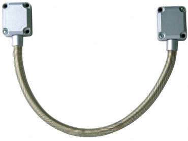

Mellino Inserito: 3 novembre 2022 Segnala Share Inserito: 3 novembre 2022 (modificato) Buongiorno, devo collagare una comune serratura elettrica 12V cisa all'alimentatore e al pulsante elettrico di apertura. Ora, in giro sene vedono davvero di tutti i colori... sono a chiedere una riflessione e consiglio sul materiale idoneo da utilizzare. Il cavo deve essere un 2G sezione minima 1mm, tipologia ? Siccome deve attraversare l'interno del telaio del cancello devo proteggerlo con canaline o passaccavi specifici ? Guaine metalliche ? Grazie Modificato: 3 novembre 2022 da Mellino Link al commento Condividi su altri siti More sharing options...
Mellino Inserita: 3 novembre 2022 Autore Segnala Share Inserita: 3 novembre 2022 ho trovato ad esempio accessori come questo ... Link al commento Condividi su altri siti More sharing options...
max.bocca Inserita: 3 novembre 2022 Segnala Share Inserita: 3 novembre 2022 @MellinoCavo 2G?????? Link al commento Condividi su altri siti More sharing options...
Maurizio Colombi Inserita: 3 novembre 2022 Segnala Share Inserita: 3 novembre 2022 Beh.... di solito si mette un cavo a due conduttori qualsiasi, uno spezzone di un paio di metri va più che bene, una volta che si guasta... fra qualche decennio, lo si cambia e stop. Link al commento Condividi su altri siti More sharing options...
