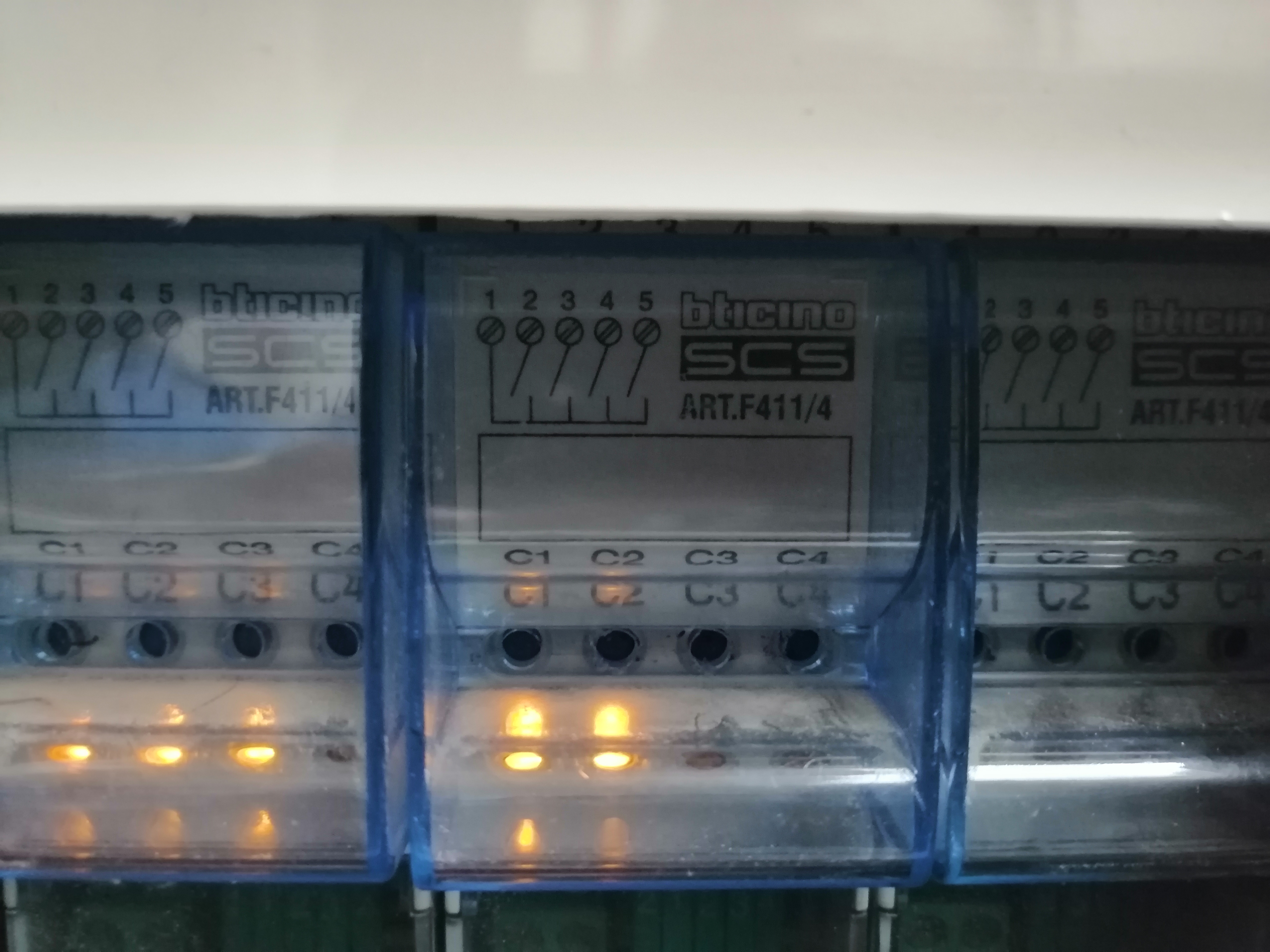

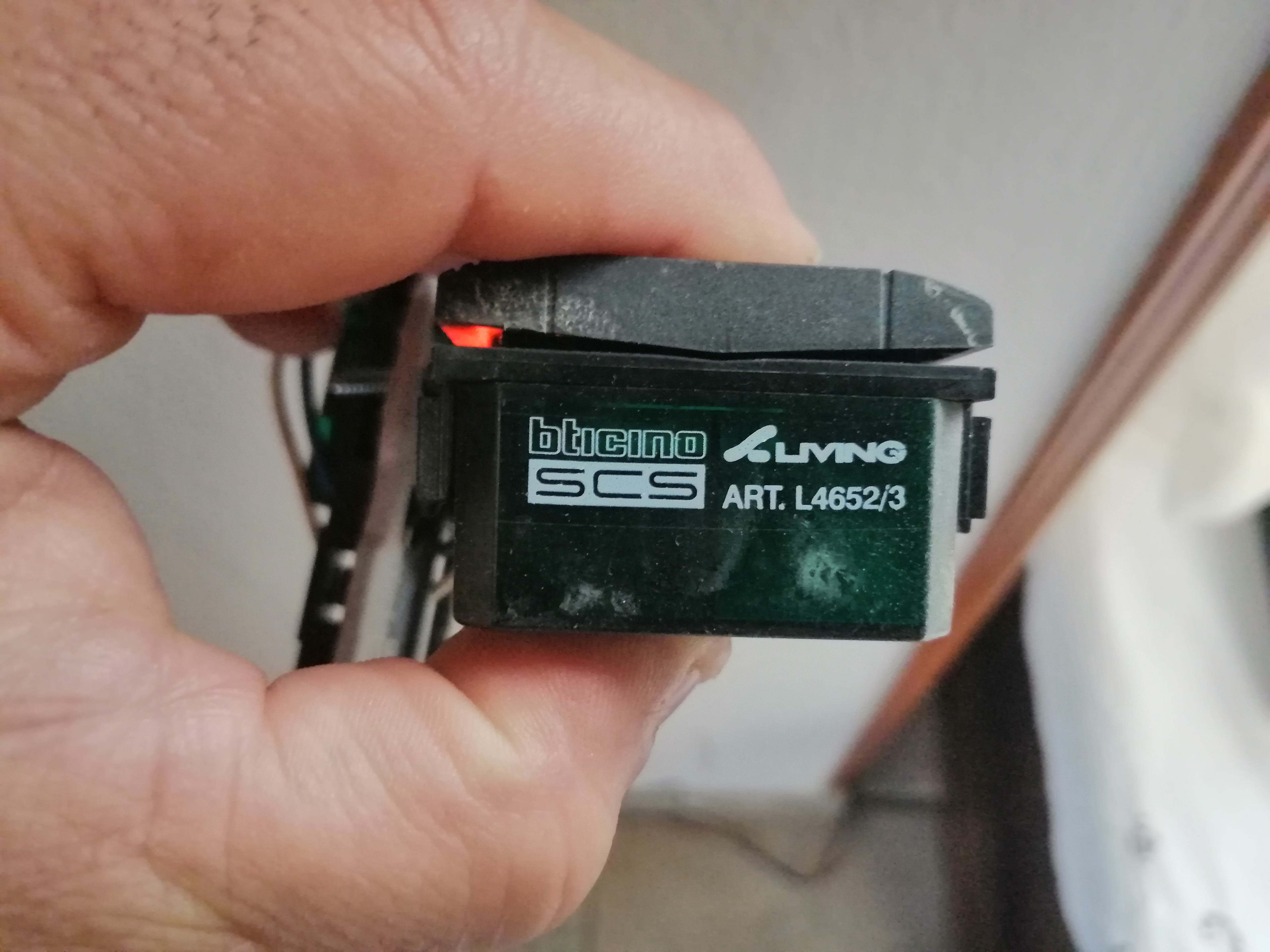

impianto domotico my home
salve avrei bisogno di un consiglio ...
ho un attuatore codice F411/4 e dovvrei associare ad un uscita un pulsante con articolo L4652/3 ....solo che non so come di fa non ho mai eseguito questo lavoro....il pulsante prima facava accendere una altra luce quindi penso dovrei azzerarlo prima di riassociarlo alla nuova uscita dell attuatore....ho visto che ci sono le codifiche dei videocitofoni....qualcuno può consigliarmi.... grazie anticipa
mente
Devi riconfigurare con lo stesso ambiente (a) e punto luce (pl) il comando e l'attuatore.
Esempio:
Attuatore: a=1 ; pl=1
Comando: a=1 ; pl=1
Puoi scegliere da 1 a 9
Naturalmente la configurazione che farai non deve andare in conflitto con le altre, cioè non devono essere numeri uguali ad altre configurazioni.
