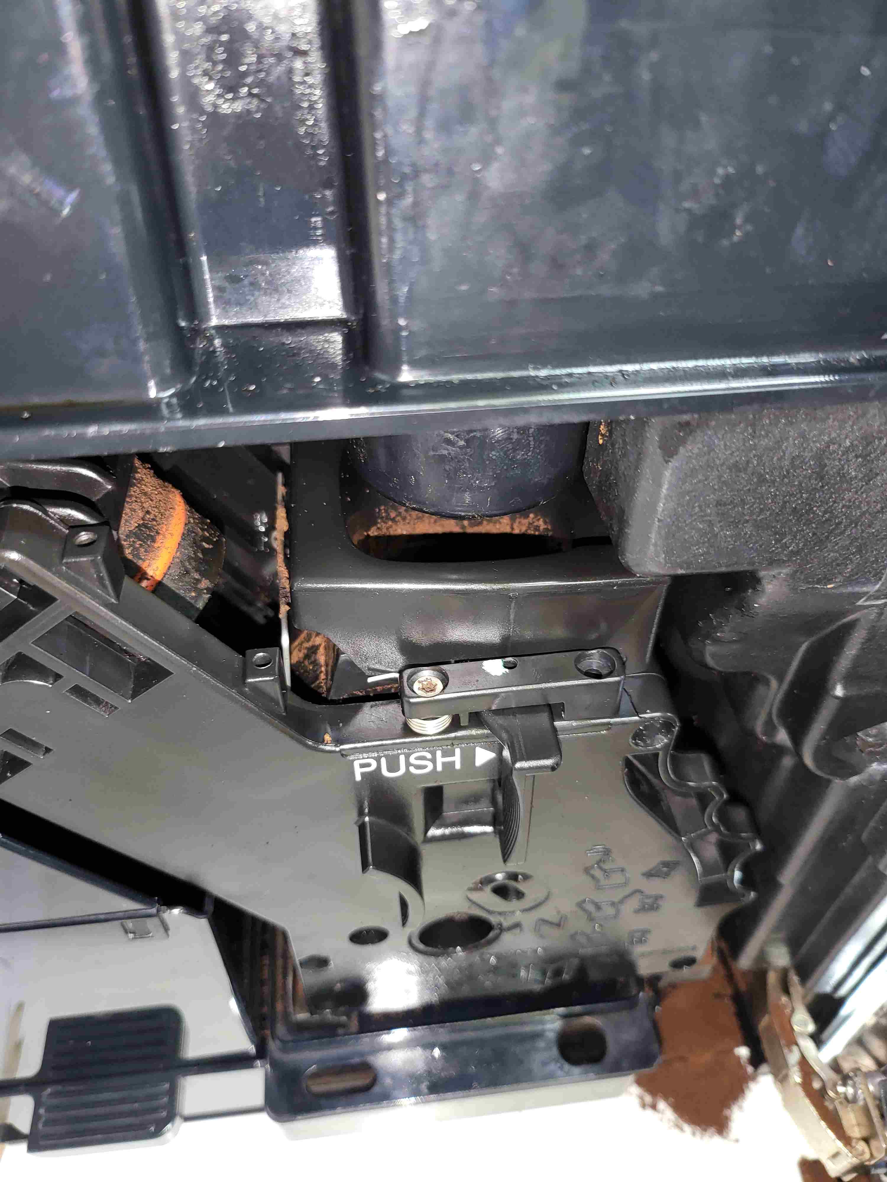

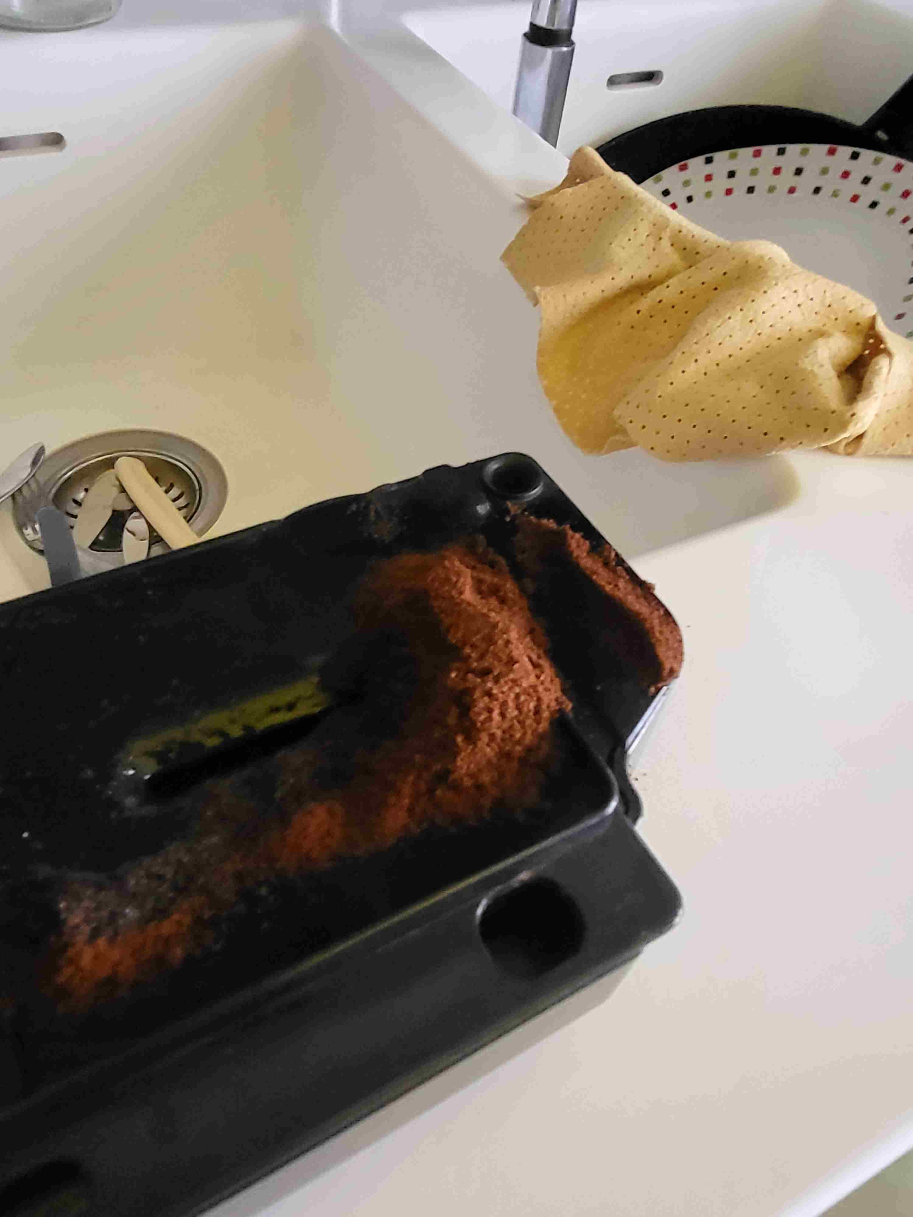

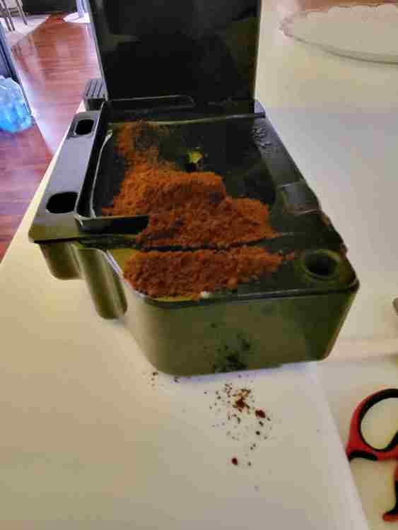

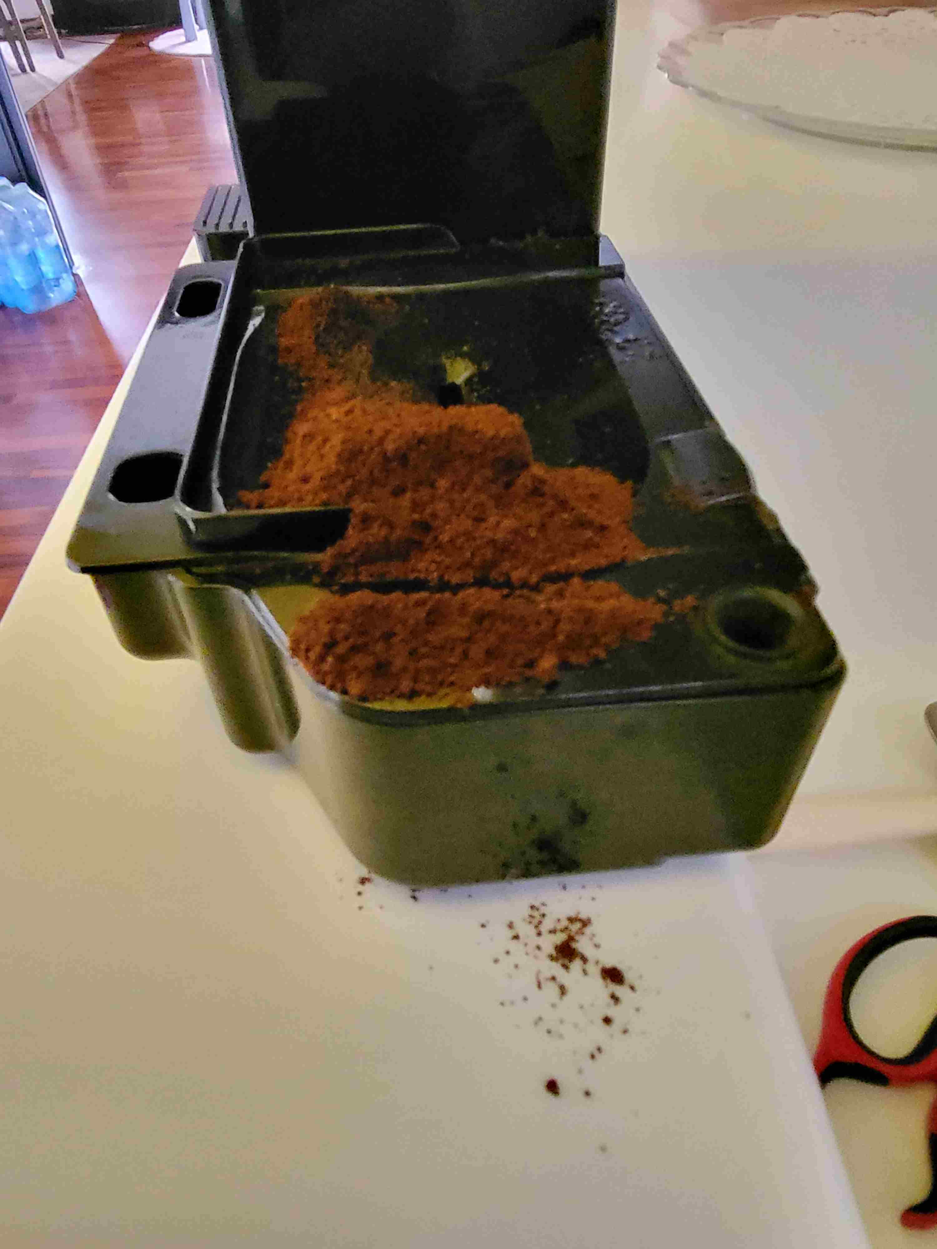

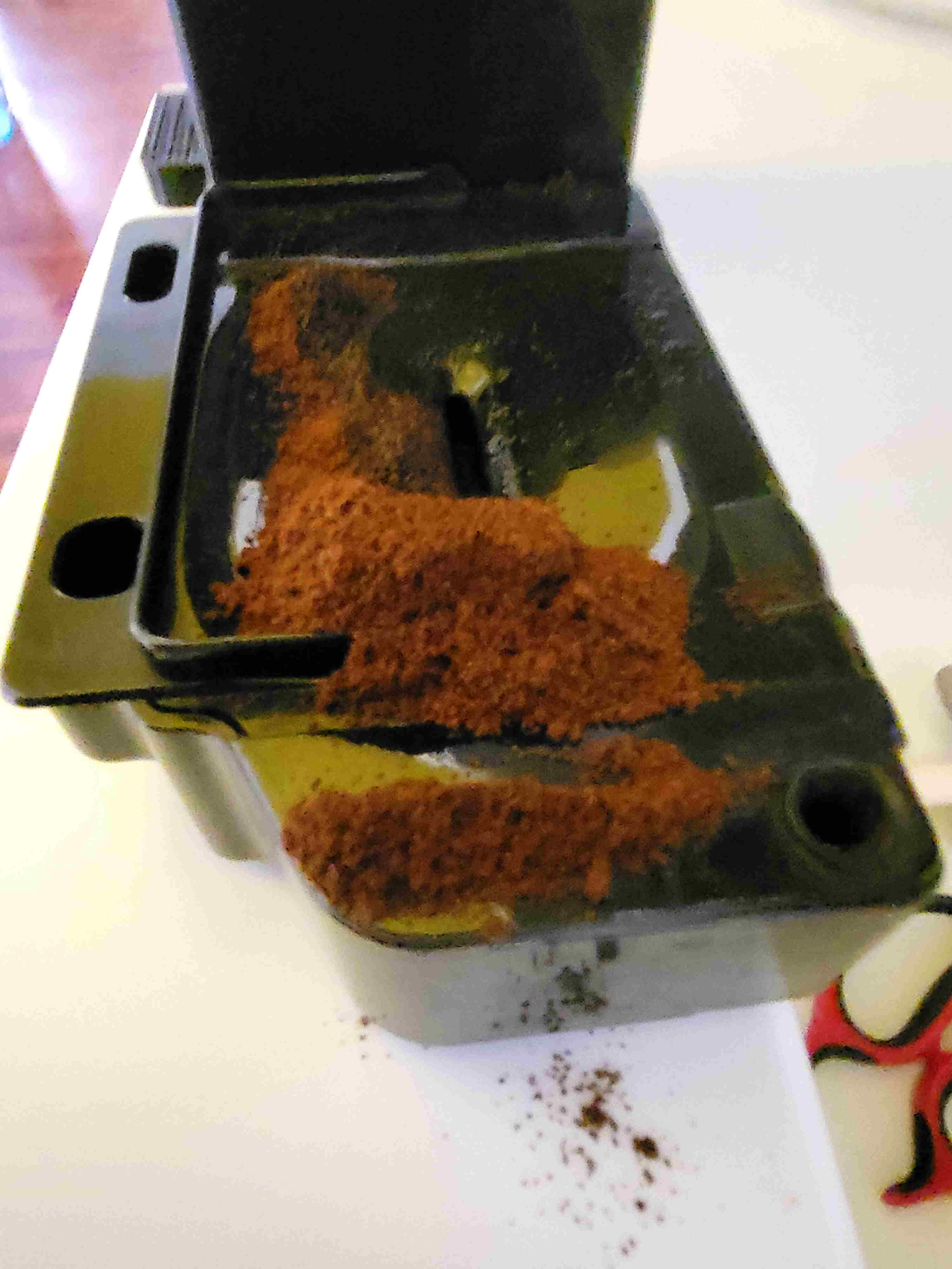

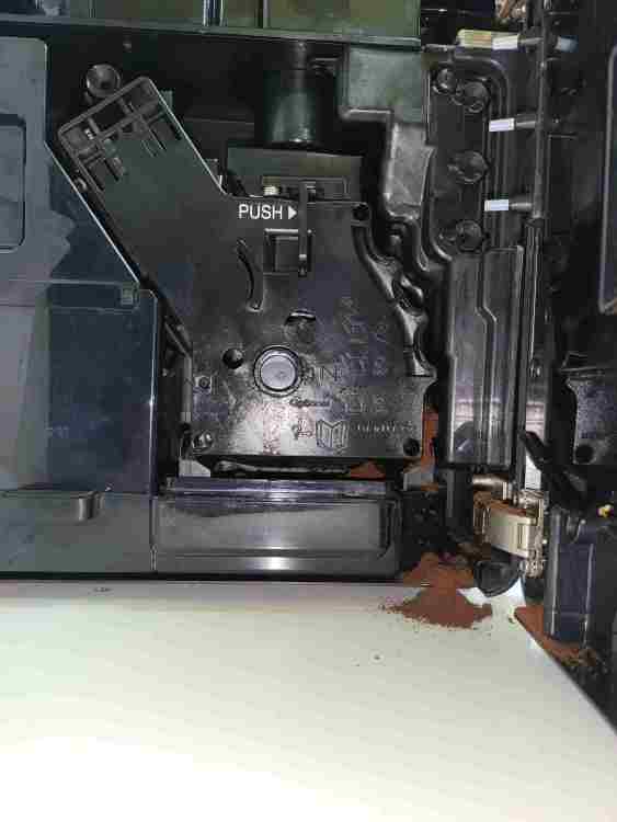

GAGGIA ACCADEMIA problema gruppo erogatore
Salve a tutti ho una macchina del caffè della Gaggia modello Accedemia, il problema è che noto molta polvere di caffè sulla vaschetta raccogli acqua non so se macina troppo e non entra nell' infusore. VI Allego alcune foto così da comprendere meglio il problema.
Grazie a tutti per l'interessamento.
Ciao se tieni la dose a 1 chicco o a 2 chicchi non te lo dovrebbe fare
altra cosa quanto tempo è che no ingrassi il gruppo ???
Facci sapere Beppe
