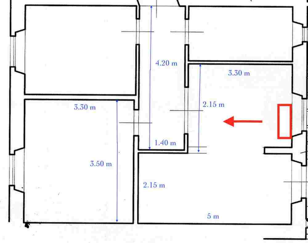

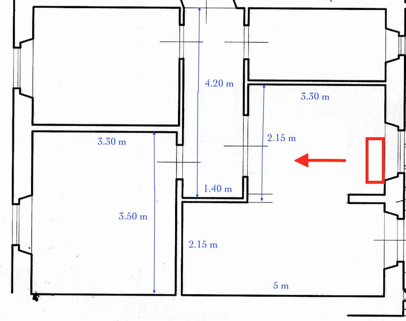

zio_mangrovia Inserito: 4 novembre 2022 Segnala Share Inserito: 4 novembre 2022 Salve, vorrei installare un climatizzatore Daikin nella mia casa circa 60 mq con soffitti di 3.7 m ma sono indeciso sulla potenza. Vorrei mettere un solo split, in posizione indicata in rosso in rosso nella piantina ma non so se valga la pena scegliere il modello Perfera FTXM35R o FTXM42R. Mi dicono che se prendo un modello molto più grande come il secondo modello, lavorerebbe in modalità on/off visto l'ambiente piccolo con consumi elevati mentre con il primo modello l'inverter sarebbe più sfruttato e andrebbe a regime con consumi ridotti. Con il secondo modello mi dicono che il consumo avrebbe un picco iniziale e poi si spegnerebbe una volta raggiunta la temperatura, poi ripartirebbe con con lo stesso comportamento cioè on/off. Mentre con il primo modello la seconda fase si assesterebbe una volta regime e verrebbe utilizzata la tecnologia inverter per un consumo ridotto, cosa non sfruttata nel modello più grande. Inoltre anche la classe energetica cambia, il primo consuma meno. cosa ne pensate ? Link al commento Condividi su altri siti More sharing options...
massimo-roma Inserita: 14 dicembre 2022 Segnala Share Inserita: 14 dicembre 2022 Ciao, un condizionatore in quella stanza difficilmente riuscirà a raffrescare sufficientemente anche le altre. Link al commento Condividi su altri siti More sharing options...
