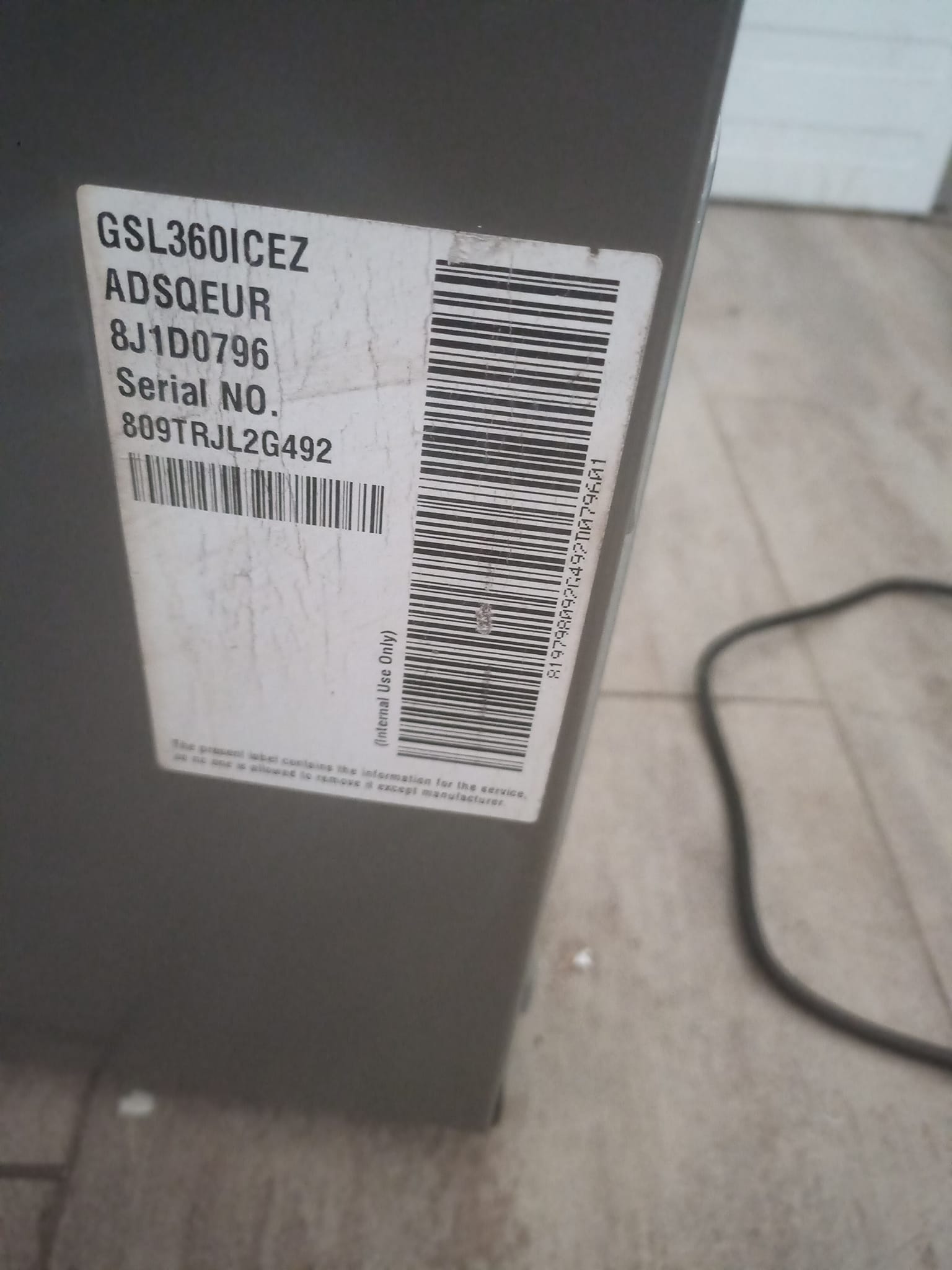

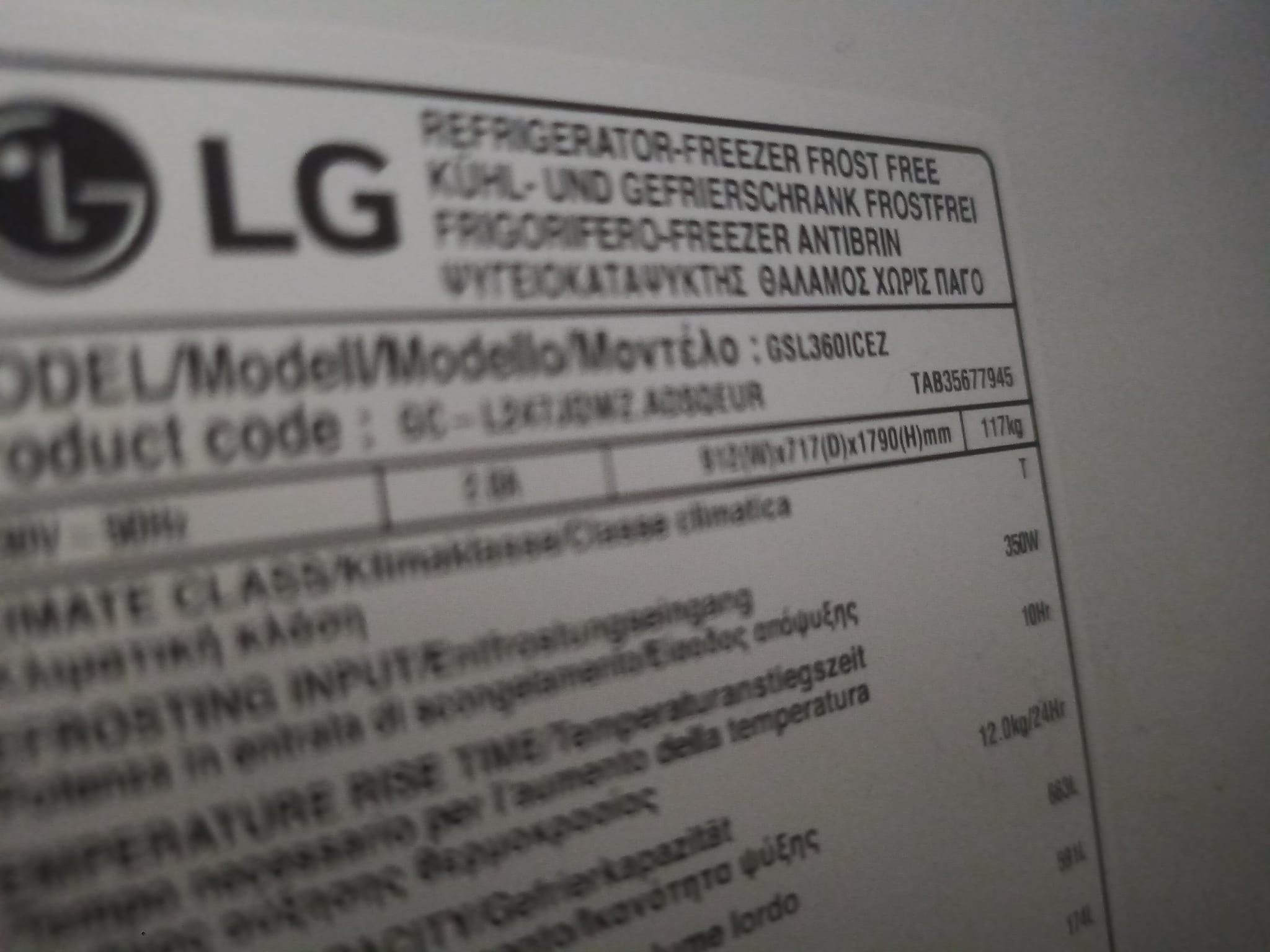

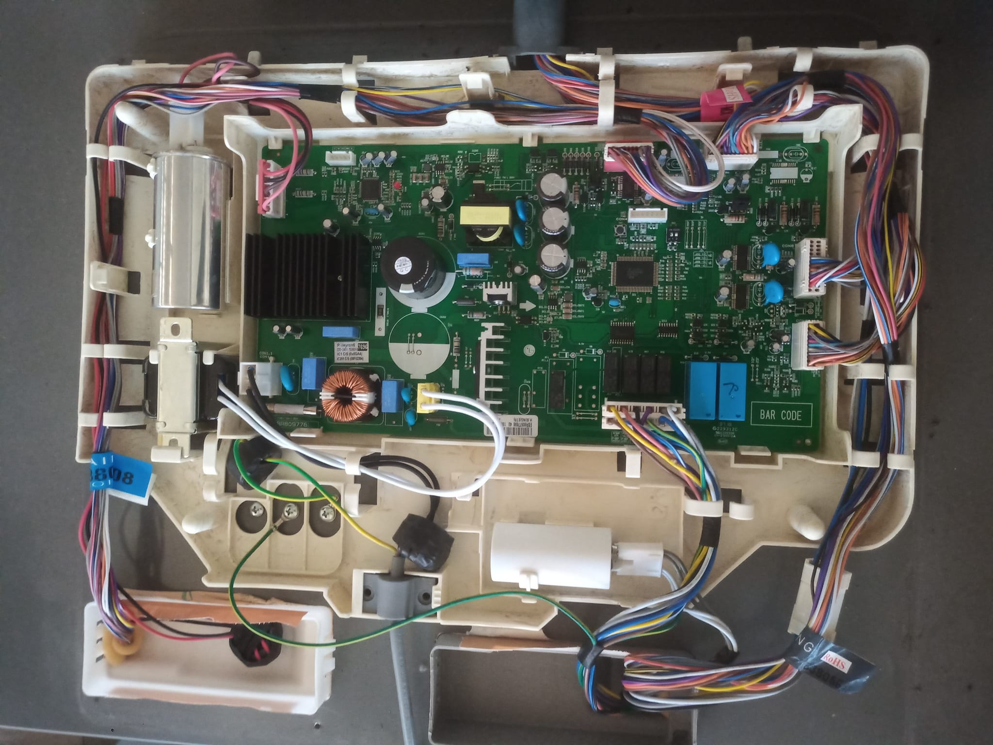

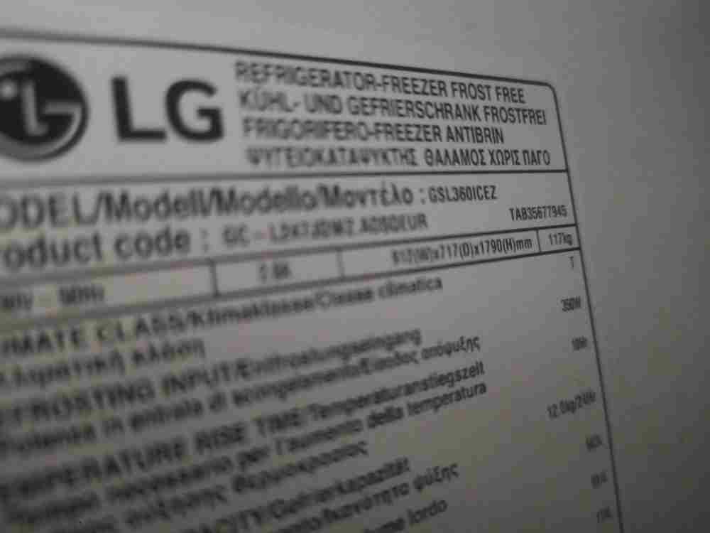

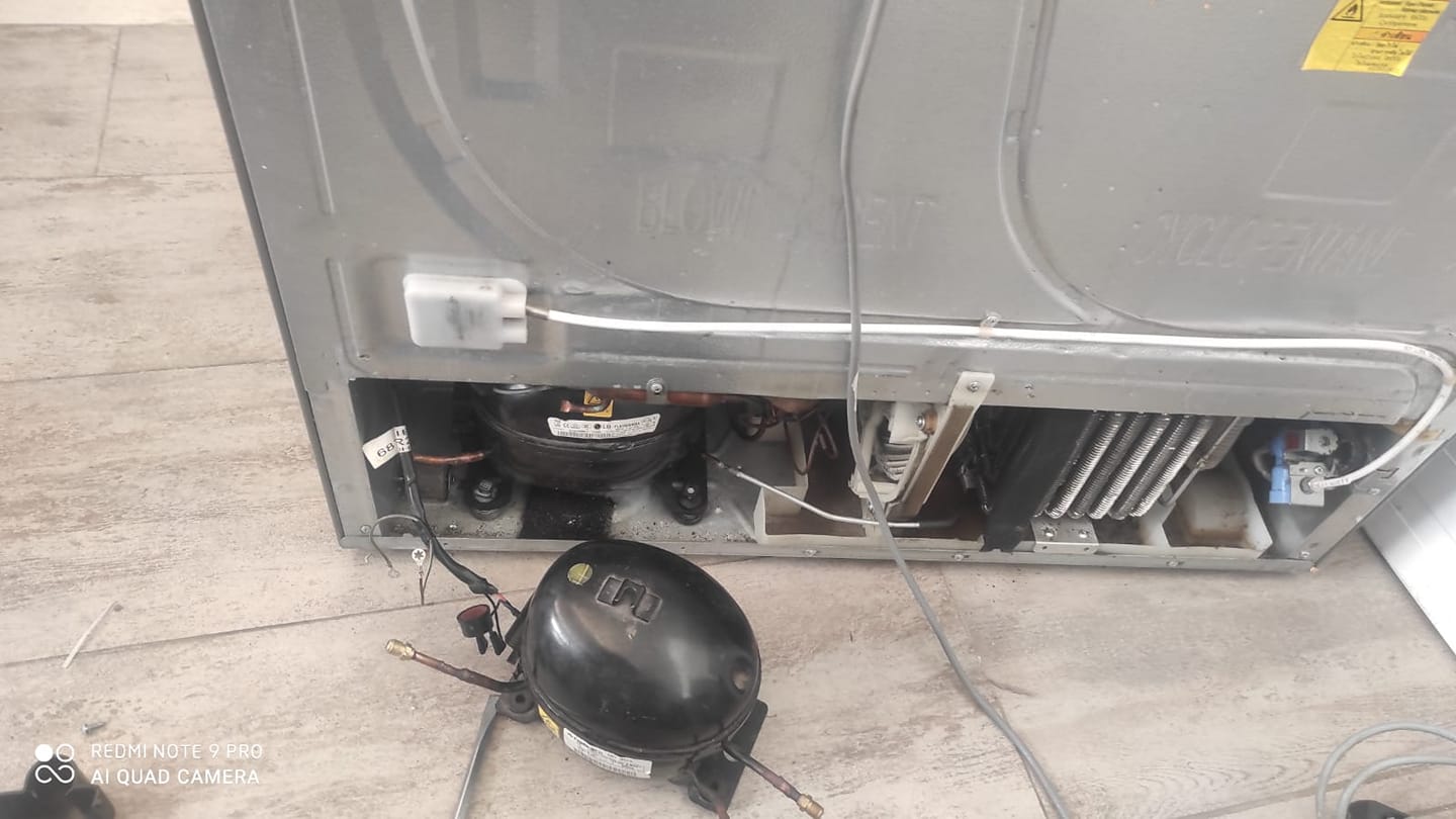

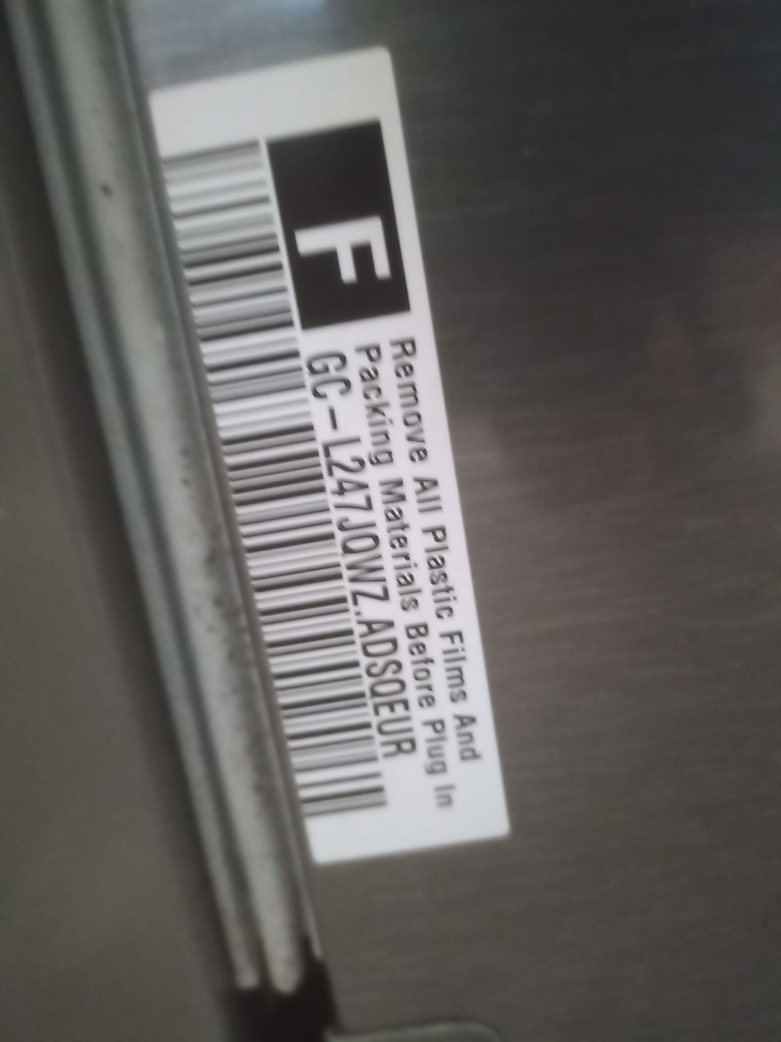

LG GSL360ICEZ
Ciao Ragazzi sono nella m***a. .
Ho questo frigorifero SBS della LG che non mi parte più il motore..le ventole interne e esterne funzionano e c'è luce all'interno.... aiuto 🫣🫣🫣 Ho provato un altro motore non parte lo stesso
risolto. era un problema di condensatore
