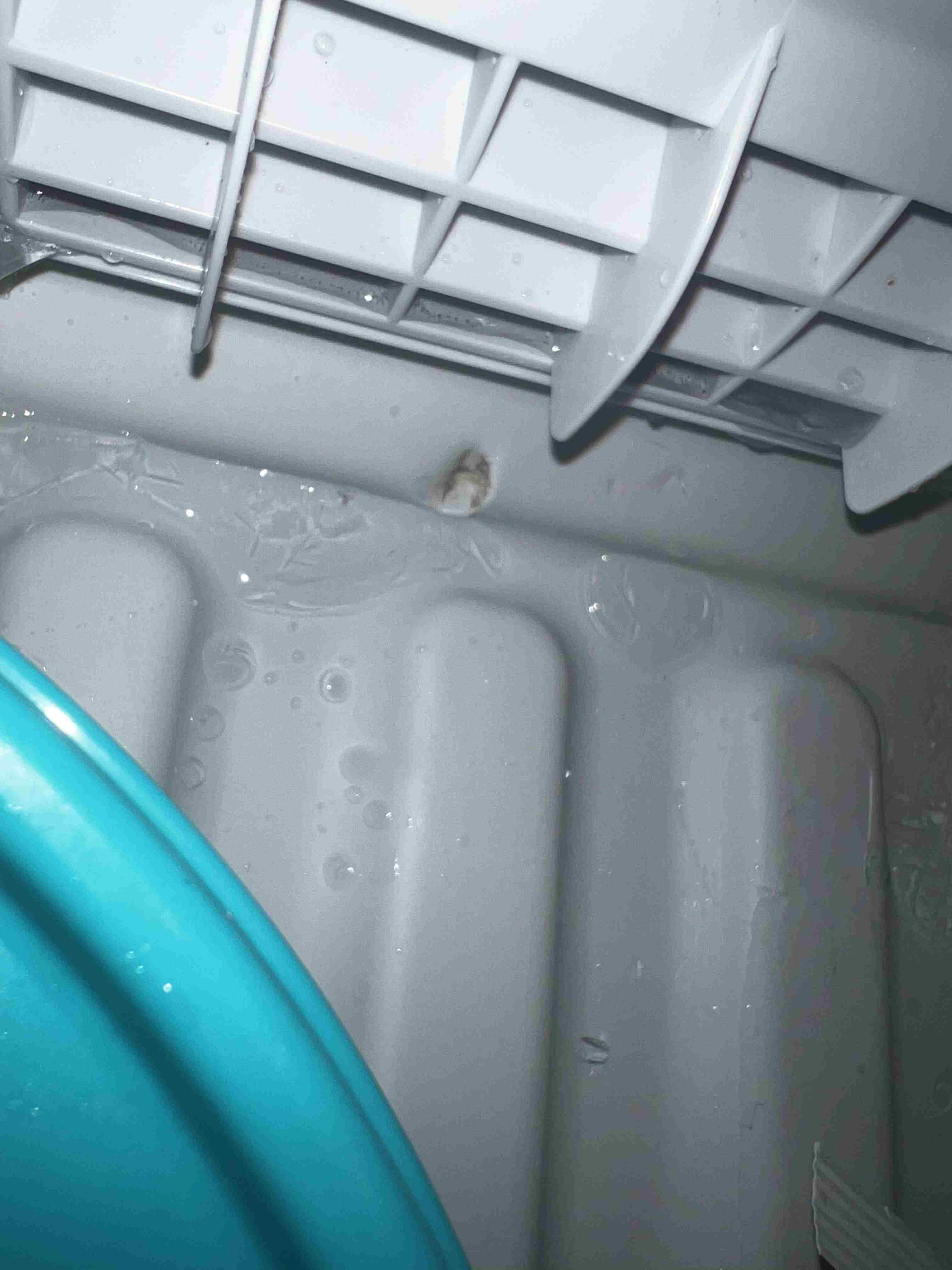

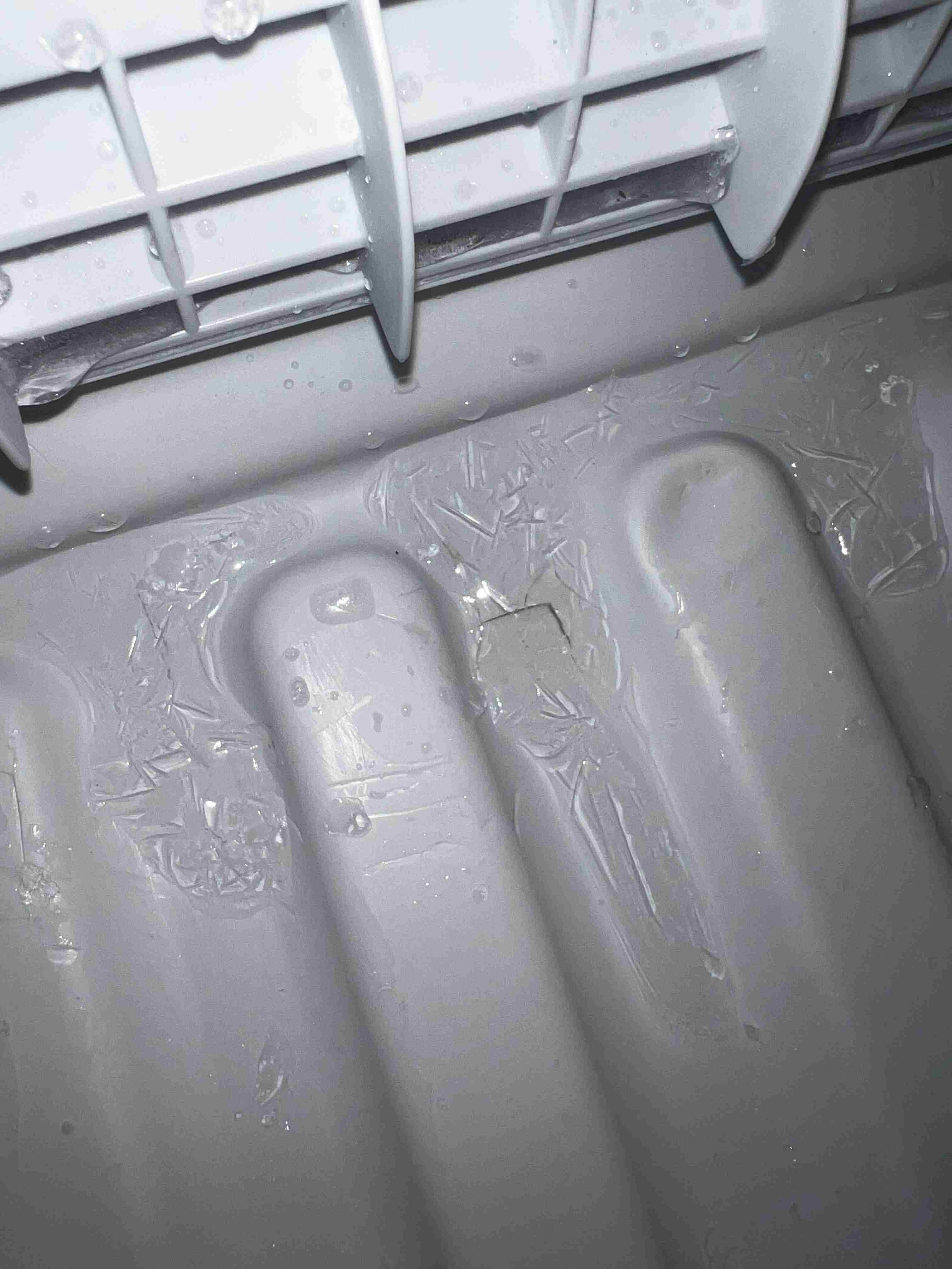

Freezer bucato
Buonasera a tutti, purtroppo a causa di un maldestro tentativo per rimuovere il ghiaccio dal freezer no frost, ci ritroviamo con questi due danni.
abbiamo già contattato un tecnico che però verrà settimana prossima di persona, solo che sentendo più tecnici per telefono ci hanno dato risposte contrastanti.
questi buchi potrebbero aver causato fuoriuscita di gas o possono essere pericolosi per la nostra incolumità? Cosa può succedere? Sono sul fondo del freezer.
grazie
Se è uscito il gas te ne accorgerai tra pochissimo dalla temperatura interna.
Il gas disperso nell'ambiente è dannoso, ma in grandi quantità, e se inalato, si sente.
Non mi sembra di vedere il tubo passare sotto ai fori, ma non so risponderti solo dalla foto.
Lo stesso può dire un tecnico interpellato per telefono...
5 minuti fa, patatino59 ha scritto:
Se è uscito il gas te ne accorgerai tra pochissimo dalla temperatura interna.
Il gas disperso nell'ambiente è dannoso, ma in grandi quantità, e se inalato, si sente.
Non mi sembra di vedere il tubo passare sotto ai fori, ma non so risponderti solo dalla foto.
Lo stesso può dire un tecnico interpellato per telefono...
Questo è successo 5/6 ore fa. Non sentiamo sibili, per il momento sembra che il cibo sia ancora congelato. Quindi il gas dovrebbe avere odore? Anche su questo ho letto opinioni contrastanti. Cosa consigli di fare fino a lunedì visto che prima ovviamente nessuno è disposto a venire di persona?
Roberto Garoscio
Se è un no-frost di tubi lì non dovrebbero essercene e comunque, come ha già detto patatino senza gas non raffredda più da subito.
 Ripulisci tutta l'acqua  ,  asciuga per bene , tappa i fori  della plastica  con  bicomponente acqua stop  o  con silicone bianco .
Rimetti in moto.  , Se non hai bucato le tubazioni  , il frigo continuerà a funzionare tranquillamente , se non funziona più   , Isola ecologica . È inutile fare venire il tecnico .
 Se vuoi i buchi li puoi tappare anche dopo che ti sei accertato che funziona.
Ma un no frost non dovrebbe avere i tubi in vista? Non vedendoli, penserei più ad un danneggiamento dell'isolante... 🤷🏽
