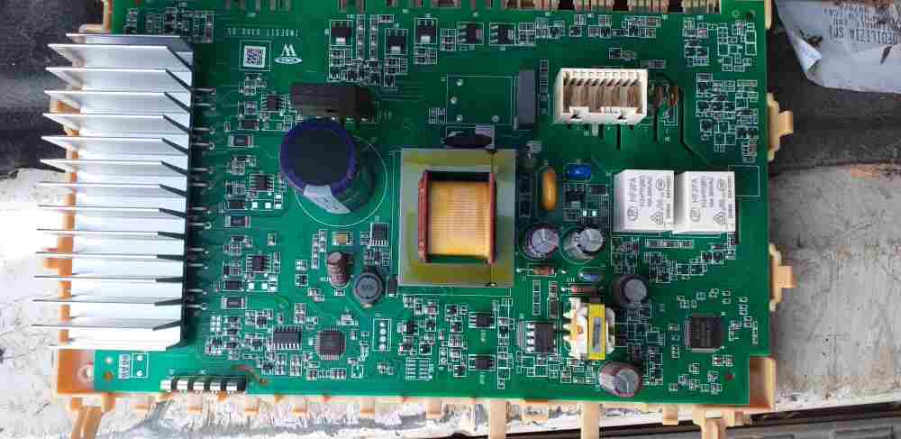

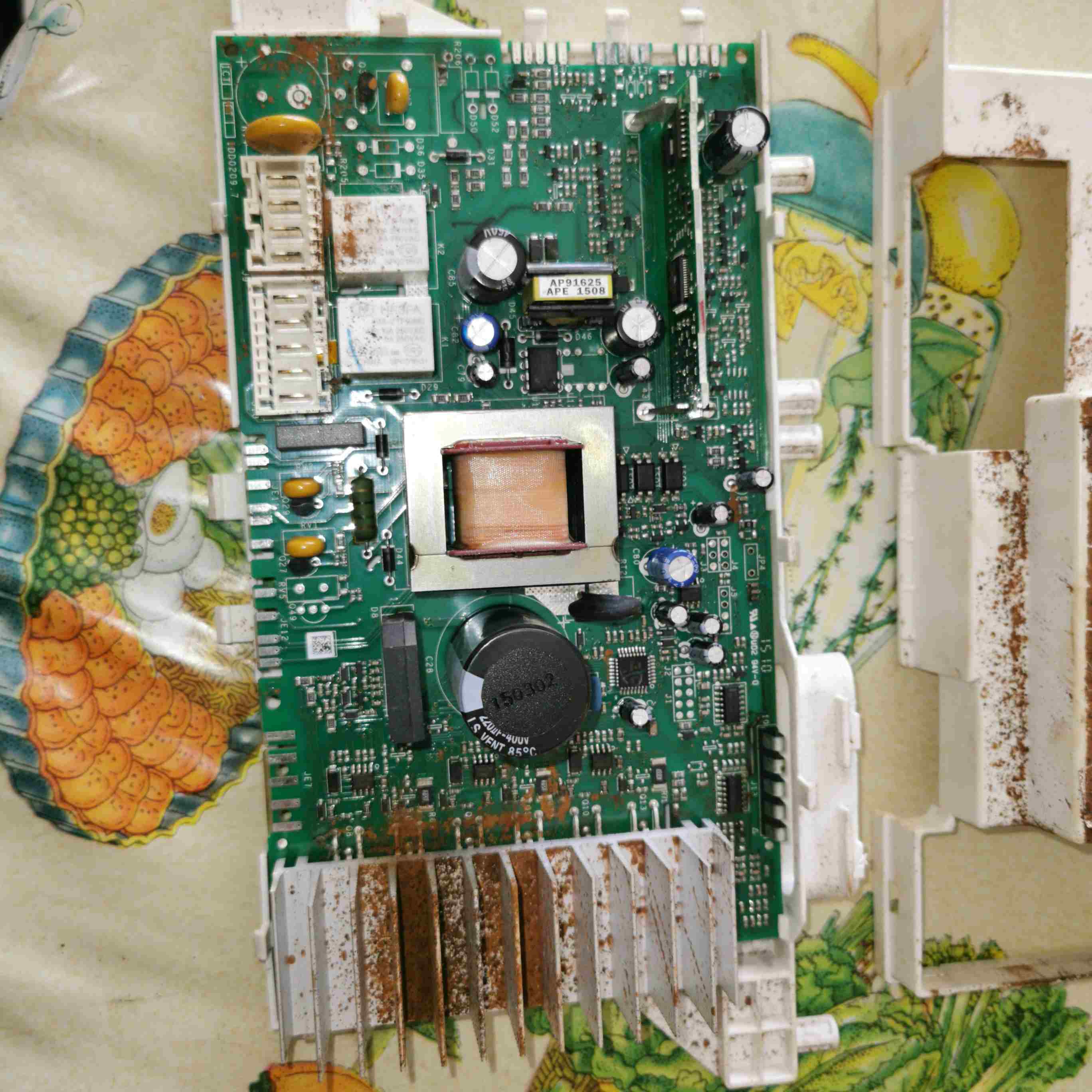

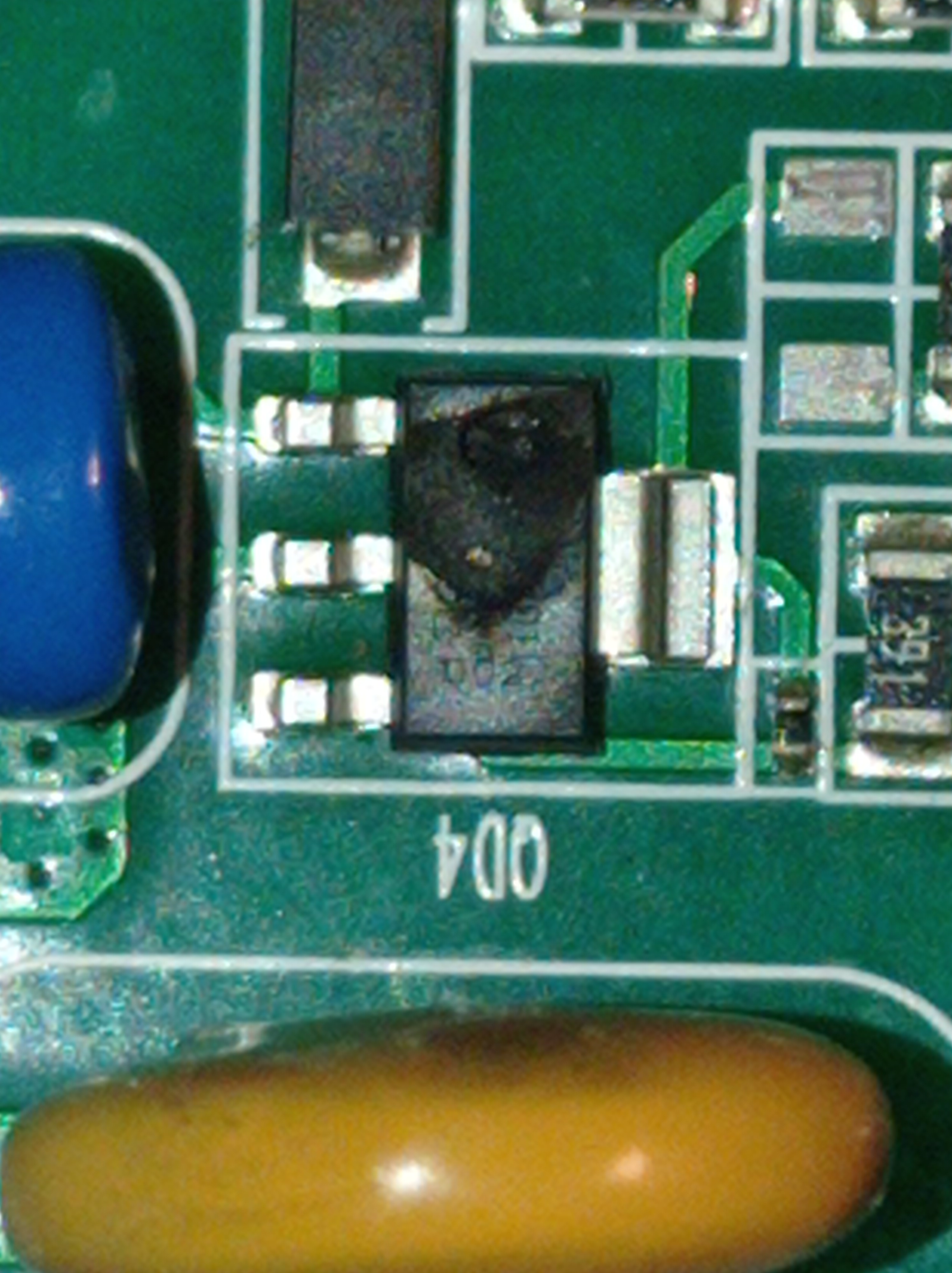

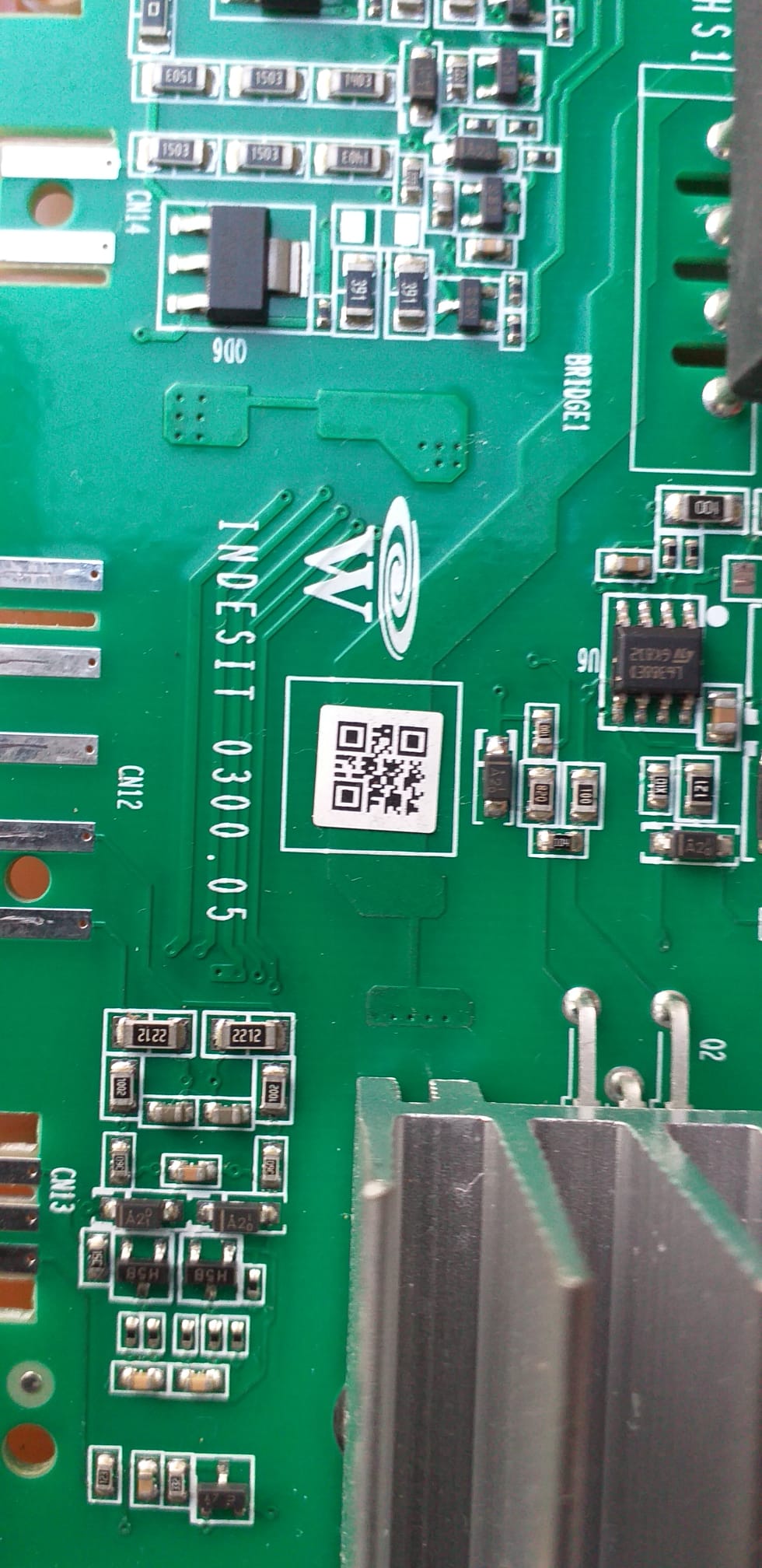

Willy75a Inserito: 5 novembre 2022 Segnala Inserito: 5 novembre 2022 Buonasera a tutti, mi chiamo Willy ho problemi con la scheda della lavatrice ewc91083, dopo che la lavatrice non partiva e mi dava il problema dell' oblò ho smontato ma anche provando un altro dava lo stesso problema , anzi in più si blocca la serratura.Allora ho smontato la scheda l ho data a un tecnico del mio paese ma senza schema elettrico ,volevo chiedere se per cortesia qualcuno mi potrebbe inviare o postare il file con tutto lo schema , o almeno mi interessa per prima cosa il valore del componente QD4 grazie ,inutile dire che sono senza lavatrice ormai una settimana con un figlio piccolo a casa non è semplice. Ringrazio in anticipo Willy
Stefano Dalmo Inserita: 5 novembre 2022 Segnala Inserita: 5 novembre 2022 35 minuti fa, Willy75a ha scritto: Lavatrice non partiva e mi dava il problema dell' oblò ho smontato ma anche provando un altro dava lo stesso problema , anzi in più si blocca la serratura Puoi essere più chiaro per cortesia . Mi dava problema dell'oblò. ????
Willy75a Inserita: 5 novembre 2022 Autore Segnala Inserita: 5 novembre 2022 Ciao Stefano, Si la luce intermittenza con il lucchetto che indica anche anomalia dell' oblò
Stefano Dalmo Inserita: 5 novembre 2022 Segnala Inserita: 5 novembre 2022 Ma la porta si blocca in chiusura ?
Stefano Dalmo Inserita: 5 novembre 2022 Segnala Inserita: 5 novembre 2022 Se non è ad inverter controlla le spazzole del motore .
Willy75a Inserita: 5 novembre 2022 Autore Segnala Inserita: 5 novembre 2022 Si ora si blocca in chiusura , infatti nell' attesa della riparazione della scheda ho rimosso la serratura, nella scheda è visibile un componente esploso , sembta un transistor o qualcosa di simile con la dicitura QD4 ma non avendo lo schema non sappiamo il valore del componente per la sostituzione Comunque Stefano il motore è inverter , grazie per l aiuto
Ciccio 27 Inserita: 5 novembre 2022 Segnala Inserita: 5 novembre 2022 Sarà il triac della serratura... 🤷🏽
Willy75a Inserita: 6 novembre 2022 Autore Segnala Inserita: 6 novembre 2022 Questo è un componente sicuro andato
Lockeid Inserita: 6 novembre 2022 Segnala Inserita: 6 novembre 2022 Metti una foto totale della scheda; cerco tra le mie. E un comune triac. Per assurdo puoi montarne uno per usi generali. Purtroppo se il danno ha raggiunto la logica poco si può fare. In ultimo... Sulla scheda dovrebbero esserci altri triac e generalmente sono uguali tra loro tranne quello che alimenta la pompa. Saluti
Lockeid Inserita: 6 novembre 2022 Segnala Inserita: 6 novembre 2022 14 ore fa, Stefano Dalmo ha scritto: Puoi essere più chiaro per cortesia . Mi dava problema dell'oblò. ???? Il regolamento che vieta di accodarsi andrebbe rivisto secondo me. Buona domenica
Willy75a Inserita: 6 novembre 2022 Autore Segnala Inserita: 6 novembre 2022 Ciao Lockeid buona domenica anche a te , ho chiesto la foto della scheda al tecnico appena me la invia la posto subito sul forum, Grazie
Stefano Dalmo Inserita: 6 novembre 2022 Segnala Inserita: 6 novembre 2022 Puoi inserire una foto della tua scheda per intero?
Willy75a Inserita: 6 novembre 2022 Autore Segnala Inserita: 6 novembre 2022 Ciao Stefano, ho chiesto al tecnico già se poteva fare una foto alla scheda ora in suo possesso ma non è in casa oggi , appena posso la posto nel forum, grazie per l' interessamento a tutti .
Willy75a Inserita: 6 novembre 2022 Autore Segnala Inserita: 6 novembre 2022 Ecco qua la foto della scheda della lavatrice
Stefano Dalmo Inserita: 6 novembre 2022 Segnala Inserita: 6 novembre 2022 Non mi sembra la stessa scheda della discussione richiamata .
Lockeid Inserita: 6 novembre 2022 Segnala Inserita: 6 novembre 2022 Sulla stessa scheda che ho qui davanti, il componente rotto QD4 è un ACS108. Si tratta di un simile triac detto Switch. Purtroppo quando c'è il quel tipo di guasto, spesso l'energia di rete rompe anche il transistor di pilotaggio ed in fine la porta del processore. Prima di fare acquisti riferisci al tecnico che può montare un qualsiasi triac della stessa categoria ma solo per una prova. Se la scheda funziona meglio rimontare il suo originale. Cordiali
Willy75a Inserita: 6 novembre 2022 Autore Segnala Inserita: 6 novembre 2022 Ok lockeid ti ringrazio tanto e vi farò sapere . Grazie ancora
Willy75a Inserita: 7 novembre 2022 Autore Segnala Inserita: 7 novembre 2022 Buongiorno a tutti una domanda per lockeid , in caso non si riuscisse ad aggiustare o si vada per le lunghe tu avresti la scheda da vendere?
Lockeid Inserita: 7 novembre 2022 Segnala Inserita: 7 novembre 2022 (modificato) 3 ore fa, Willy75a ha scritto: Buongiorno a tutti una domanda per lockeid , in caso non si riuscisse ad aggiustare o si vada per le lunghe tu avresti la scheda da vendere? Non vendo schede perche' quelle che ho le profano da macchine in discarica e non so nulla sul funzionamento. Le uso per prelevare i pezzi da destinarsi alla riparazione di altre schede o per dare una mano qui sul forum ad utenti che hanno la tua stessa esigenza. Se puoi metti la foto dell'etichetta della scheda. Saluti Modificato: 7 novembre 2022 da Lockeid
del_user_227154 Inserita: 8 novembre 2022 Segnala Inserita: 8 novembre 2022 Acs 108 è un triac con incorporato un varistore.
Willy75a Inserita: 11 novembre 2022 Autore Segnala Inserita: 11 novembre 2022 Buongiorno a tutti,ieri sera alle 20 mi è stata consegnata la scheda , montata nella lavatrice e tutto funziona, era il Triac , volevo ringraziare a tutti per il supporto dato , grazie mille
Lockeid Inserita: 11 novembre 2022 Segnala Inserita: 11 novembre 2022 Hai fatto bene nel riportare l'esito della riparazione. Ringrazia la discarica. Saluti
Pijajs Inserita: 24 giugno 2024 Segnala Inserita: 24 giugno 2024 Anch'io, ho una lavatrice indesit ewc 91083, con lo stesso problema, però non riesco a risolvere il guasto. Accetto consigli.
Alessio Menditto Inserita: 24 giugno 2024 Segnala Inserita: 24 giugno 2024 Pijajs per favore devi aprire una tua nuova discussione, cerchiamo di aiutarti, grazie.
