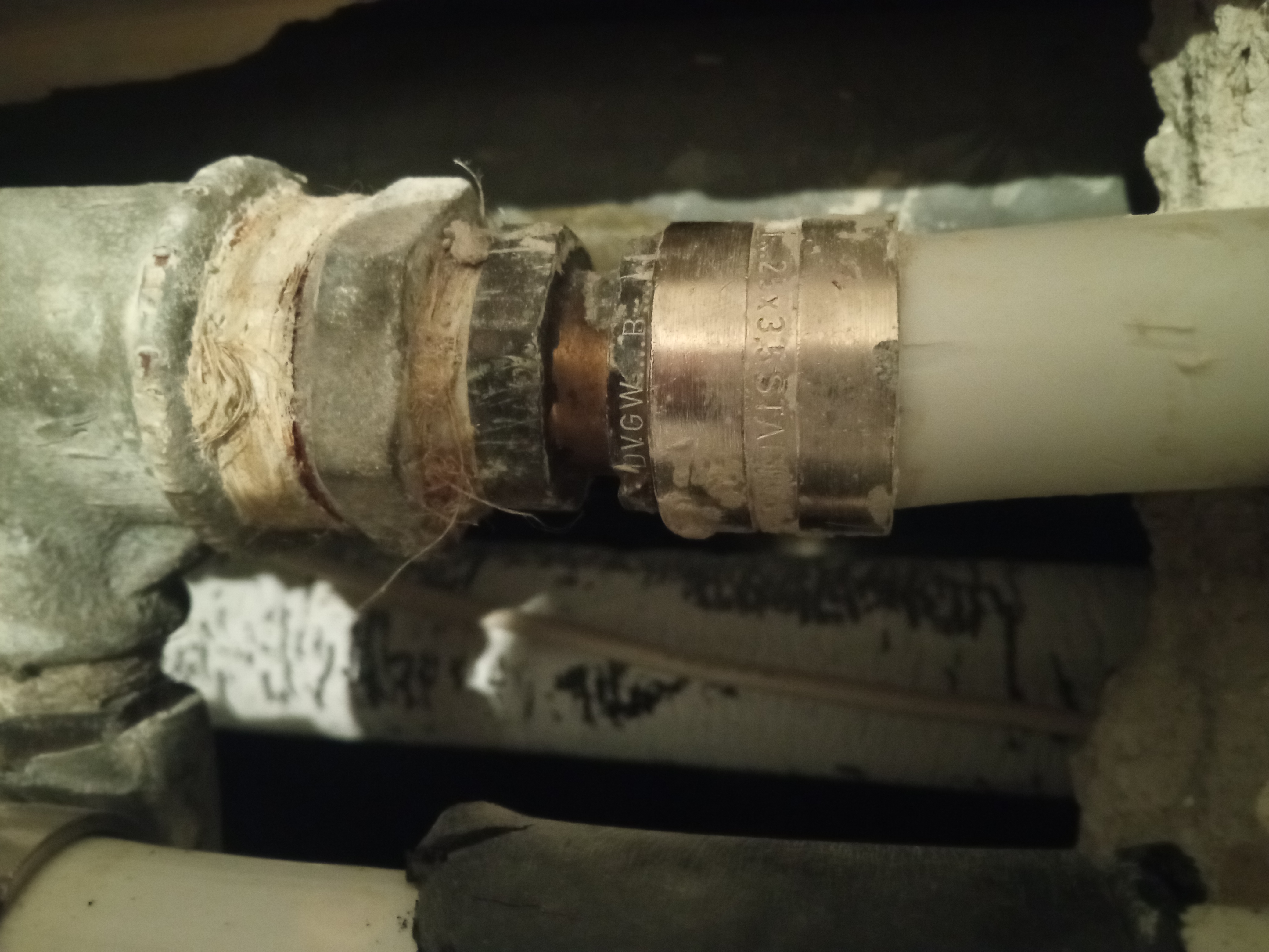

alex31 Inserito: 6 novembre 2022 Segnala Inserito: 6 novembre 2022 Salve a tutti, all'interno del mio edificio son state realizzate opere idrauliche con risultati pessimi. Tra questi c'è il vizio di murare i raccordi in ferro direttamente senza protezione. Inutile commentare. Ora la perdita attuale riguarda l'utilizzo di raccordo con boccole Prineto Wurth. Vi chiedo ...vi risulta fattibile la possibilità con la apposita pistola togliere la boccola?? Quindi sostituire la parte ammolorata e poi riposizionare il tutto?. Questo perché....il sistema Prineto utilizza multistrato di diversa sezione dal Multinupi da me utilizzato. Vi allego foto e vi ringrazio per la vostra collaborazione
robertice Inserita: 6 novembre 2022 Segnala Inserita: 6 novembre 2022 No non riesci a toglierlo, devi prendere un raccordo nuovo dalla wurth e farti prestare una loro pressatrice Di solito i rappresentanti ti aiutano Non capisco perché i colleghi usano questo e altri sistemi dove i tubi non sono di caratteristiche standard creando non pochi problemi a chi passa dopo di loro.
alex31 Inserita: 6 novembre 2022 Autore Segnala Inserita: 6 novembre 2022 Non dirlo a me....ho il dente avvelenato per questa e altre assurde situazioni che negli anni persone che reputo incompetenti mi hanno arrecato non pochi danni. Comunque grazie ancora per la collaborazione...domani mattina vado dalla Wurth e vediamo il dafarsi
robertice Inserita: 6 novembre 2022 Segnala Inserita: 6 novembre 2022 1 ora fa, alex31 ha scritto: ..domani mattina vado dalla Wurth e vediamo il dafarsi Sicuramente ti prospetteranno un raccordo a compressione....tipo bicono Che però non puoi mettere sottotraccia
alex31 Inserita: 7 novembre 2022 Autore Segnala Inserita: 7 novembre 2022 I raccordi a compressione non li faccio mettere sottotraccia. Mi stanno cercando l'attrezzatura xbpoter effettuare la riparazione....speriamo bene
