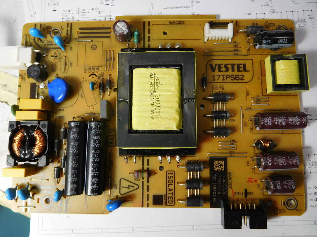

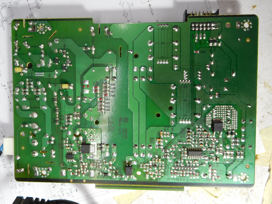

hitachi 32HB2W66i
Ciao a tutti, eccomi con una richiesta di soccorso... Il difetto del tv è che si accende e dopo poco passa in standby.. rimane il led acceso.
Monta alimentatore Vestel 17IPS62 il 12 Volt è basso anche a vuoto e anche il 24 V che fa a monte dopo gli Sckotty è basso... 7.9 V il 12 e 17 Volt il 24... anche a vuoto, lo standby funziona va a 0 quando acceso e 1.9 a spento,
consigli ? A prima vista componenti scassati e saldature sembra tutto a posto, a qualcuno è già capitatyo prima di impazzire ??
Risponde al telecomando? Nel senso se provi a riaccenderlo fa qualcosa e poi torna in standby?
Se sì probabilmente s'è sputtanato il firmware, vedi altri 3d tipo
SISI risponde regolarmete tutto.. ma si spegne probabilmente perchè il 12 non è 12... a volte sta acceso 10 minuti
avevo letto quei post
Modificato: da spippolone
Posta due foto della scheda di alimentazione allora.
A me qualche saldatura è sospetta. Rifalle almeno ai componenti non smd.
Ti assicuro che sono tutte perfette le ho guardate con il microscopio elettonico... eppoi non è un difetto che provoca uno spegnimento casuale, è proprio basso di tensione in uscita
Il 7/11/2022 alle 18:57 , Dumah Brazorf ha scritto:
A me qualche saldatura è sospetta. Rifalle almeno ai componenti non smd.
Ci ho ripensato... sono stato troppo presuntuoso.. le ho riguardate, e hai ragione.. quelle sui diodi schotty mi piacciono poco anche a me.. ... .. le rifaccio anche perchè sul banco l'alimentatore adesso butta 12 v quindi un falso contatto è probabile..
Modificato: da spippolone
