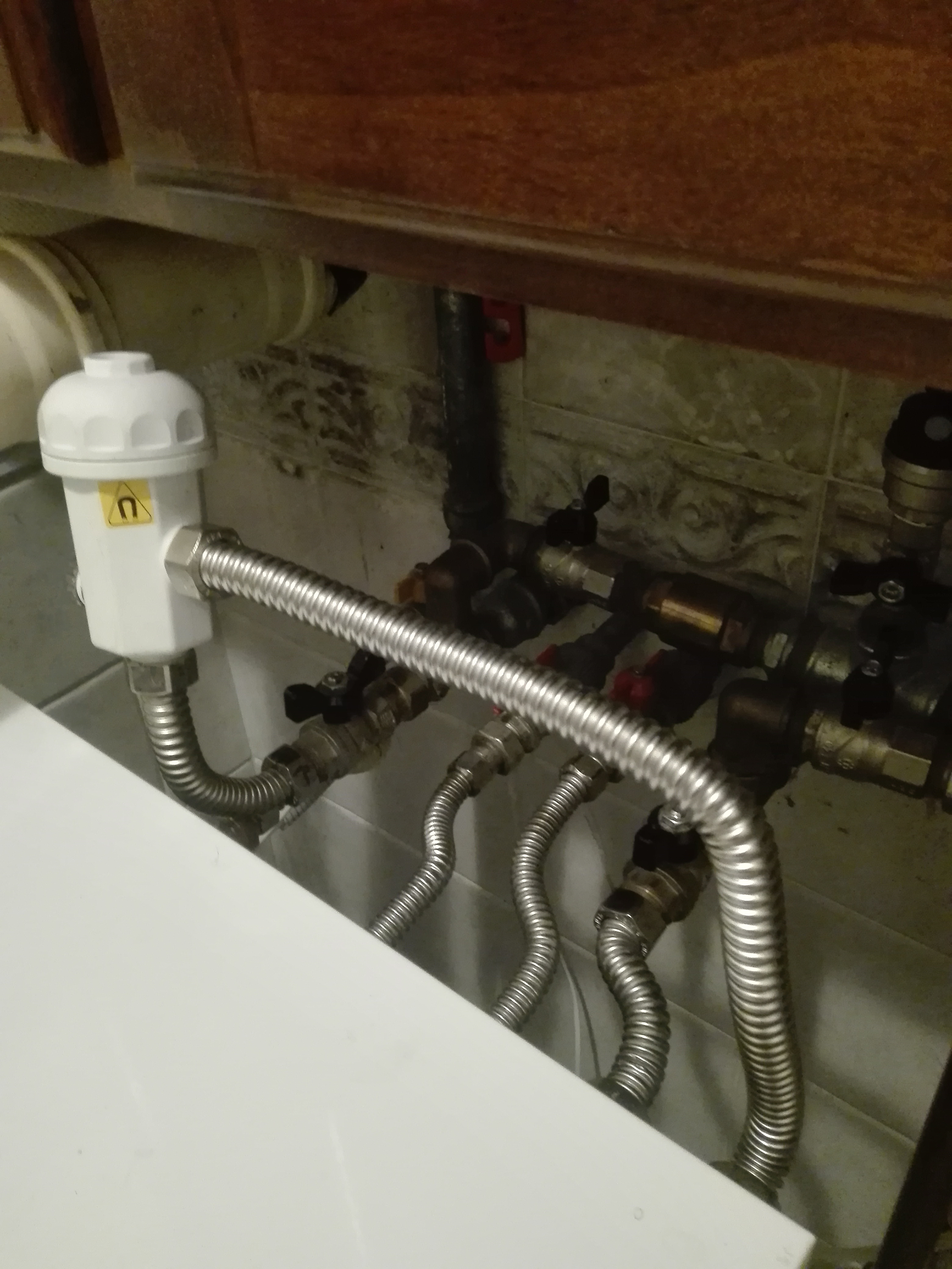

Riccardo Ottaviucci Inserito: 7 novembre 2022 Segnala Inserito: 7 novembre 2022 (modificato) secondo voi può funzionare correttamente montato in questa posizione? no,perchè in attesa del collaudo della caldaia Riello Domus montata in estate e mai testata in riscaldamento ,tant'è che i radiatori restano freddi perchè non c'è circolazione, sto al freddo. Il tubo di mandata scotta,la temperatura sul display è 72°,la fiamma si accende qualche secondo e poi si spegne quasi subito avendo raggiunto il set fissato a 67°. Il tubo di rientro su cui è montato il defangatore all'in su è freddissimo. Secondo me chi l'ha installata non ha rimosso qualche tappo.....e , chiamato l'installatore per segnalare il problema mi ha anche rimproverato perchè non lo avevo testato prima....roba da matti. PS: la pompa di circolazione gira ,led acceso senza allarmi. Cosa potrei nel frattempo verificare? L'acqua sanitaria ha sempre funzionato regolarmente dalla prima installazione. Modificato: 7 novembre 2022 da Riccardo Ottaviucci
Stefano Dalmo Inserita: 7 novembre 2022 Segnala Inserita: 7 novembre 2022 Io quel defangatore non lo avrei mai messo in quel modo .é un evidente accumulatore di aria . La sua posizione è in orizzontale. anche se il problema potrebbe essere anche da altra parte . hai delle valvole di zona su collettore ?
Riccardo Ottaviucci Inserita: 7 novembre 2022 Autore Segnala Inserita: 7 novembre 2022 si,ma sono ovviamente aperte entrambe. Il tratto di tubo interno del circuito di rientro è caldo fino al raccordo esterno,poi è freddo. Secondo me l'installatore non ha tolto il tappo o la guarnizione è rimasta acciaccata e deformata. Essendo l'impianto da collaudare non mi azzardo a verificarlo io, ma se così fosse.....
Stefano Dalmo Inserita: 7 novembre 2022 Segnala Inserita: 7 novembre 2022 Va bene , allora aspetta al collaudo.🤗
Riccardo Ottaviucci Inserita: 21 novembre 2022 Autore Segnala Inserita: 21 novembre 2022 (modificato) La commedia ,poichè di commedia si tratta, è per ora conclusa,almeno il primo atto. Quei geni di installatori della ditta fornitrice (non posso fare il nome) dopo due giorni di impazzimenti si sono accorti che i tubi di mandata e ritorno erano invertiti..... Ora il defangatore è stato montato correttamente e la caldaia funziona benissimo. Aspetto comunque sempre il collaudo della Ditta Riello di zona per la certificazione ed il bollino verde. Modificato: 21 novembre 2022 da Riccardo Ottaviucci
click0 Inserita: 21 novembre 2022 Segnala Inserita: 21 novembre 2022 (modificato) .... Modificato: 21 novembre 2022 da click0
