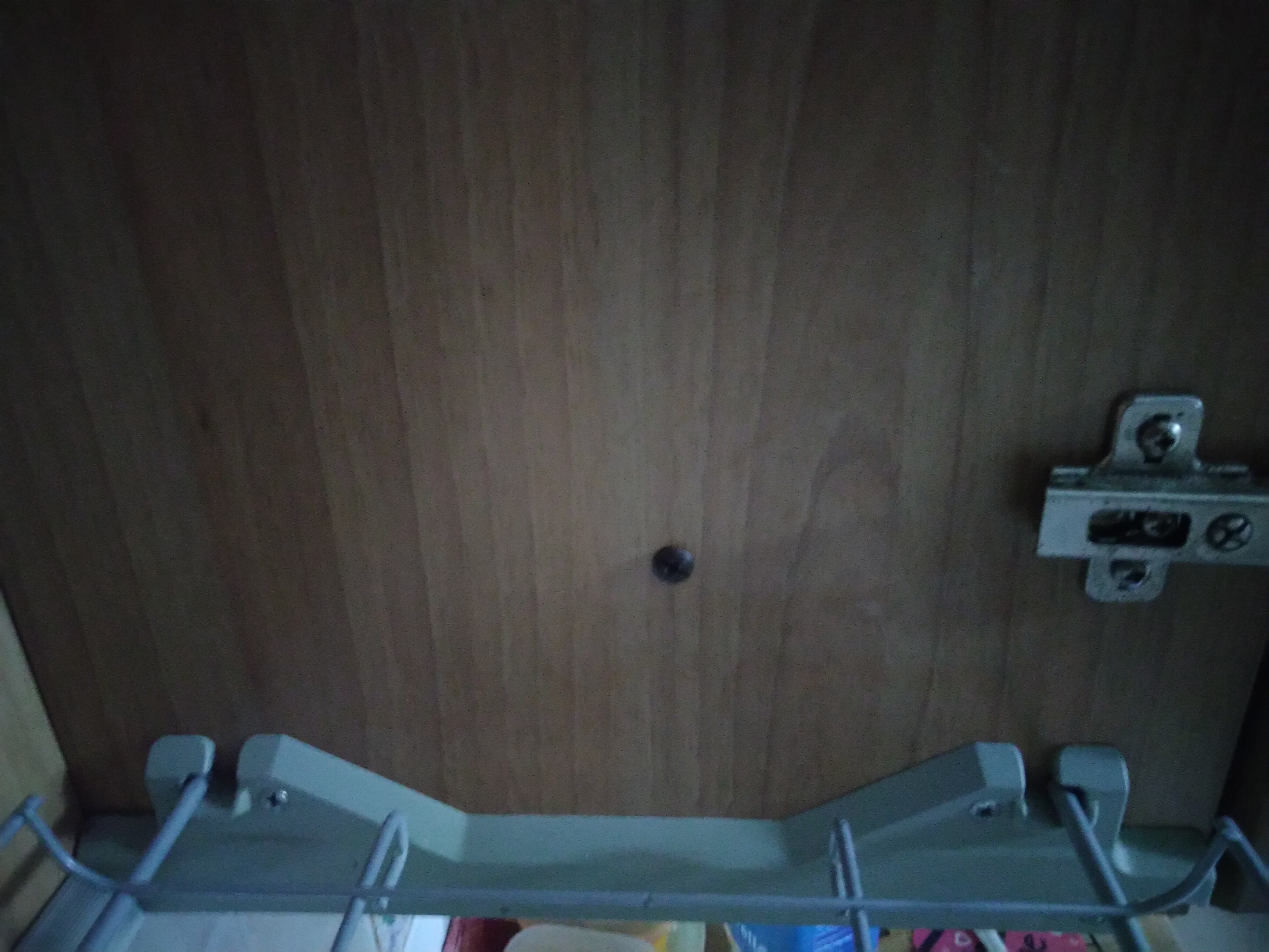

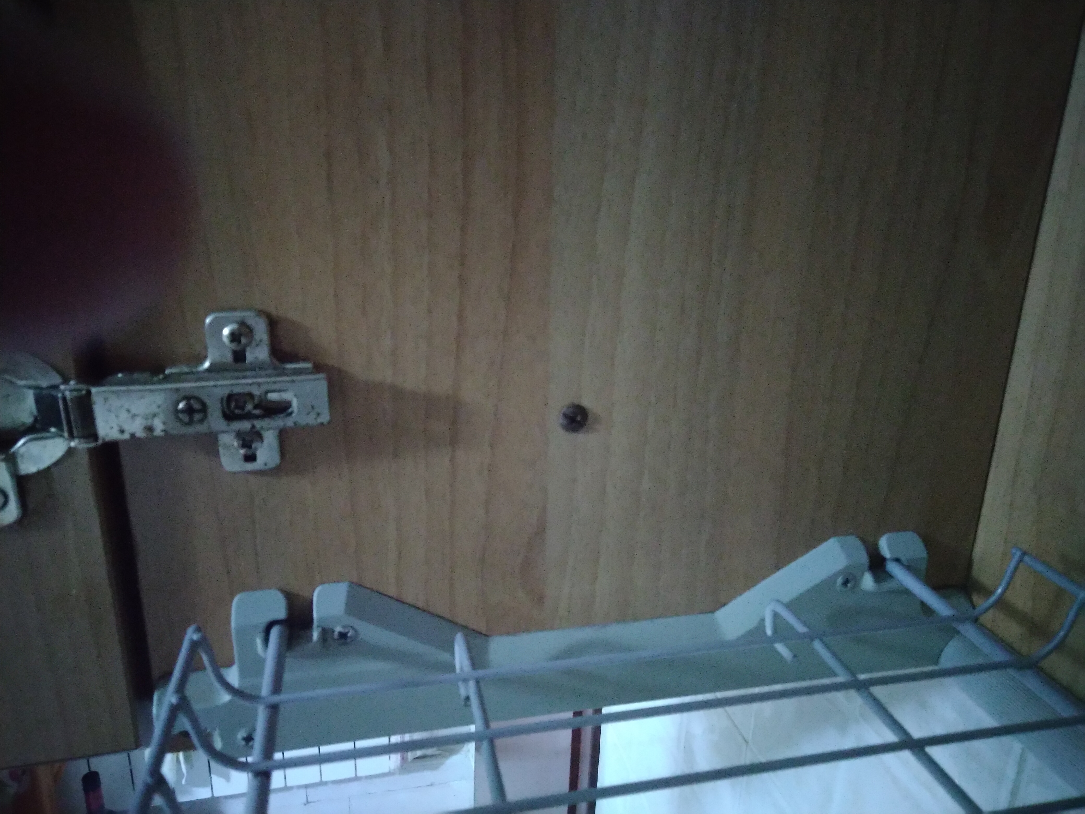

Come smontare questo scolapiatti
Salve,
vorrei smontare questo scolapiatti ma non riesco a intuire il meccanismo di rimozione.
Il meccanismo è la forza  .  Bisogna tirare  a se  il tondino posteriore  , prima un lato  e poi l'altro  , facendolo sganciare  dal dente  di plastica .
Si potrebbe fare lo stesso dai due anteriori ,.  Ma a tirare su riesce a fare  più forza. . Magari ci si aiuta con una leva   vicino al mobile .
Si possono svitare le viti  nella spastica e si tira tutto giù. Ed è fatta  , insomma è scegliere come vuoi agire.
Se ho capito bene devo sganciare prima le aste più interne (in fondo al mobile) tirandole verso di me (e quindi verso l'esterno del mobile) per tirarle fuori dalla leva che le blocca. Giusto?
devi farne saltare fuori una qualsiasi, quella che ti viene più comodo.. saltata fuori la prima dovrebbe venire via abbastanza facilmente
Ci ho provato ma non ci sono riuscito. Le aste si flettono solo lievemente.
allora prova a spingere verso l'alto in centro la bacchetta fine più vicina al legno (anche più di una) e vedi se le due estremità infilate tendono ad avvicinarsi
Non ho capito quale parte dello scolapiatti spingere verso l'alto.
devi spingere le bacchette fini in modo di inarcarle, di conseguenza le due più grosse dovrabbero avvicinarsi tra loro e uscire..
sennò devi fare leva in qualche modo stando attento a non rovinare il legno
Fabius , ma la forza c'è la metti o no ?    Ovviamente non so se sei vecchietto , ma se sei giovane...🤪
  • Maurizio Colombi locked this discussione
Ospite
