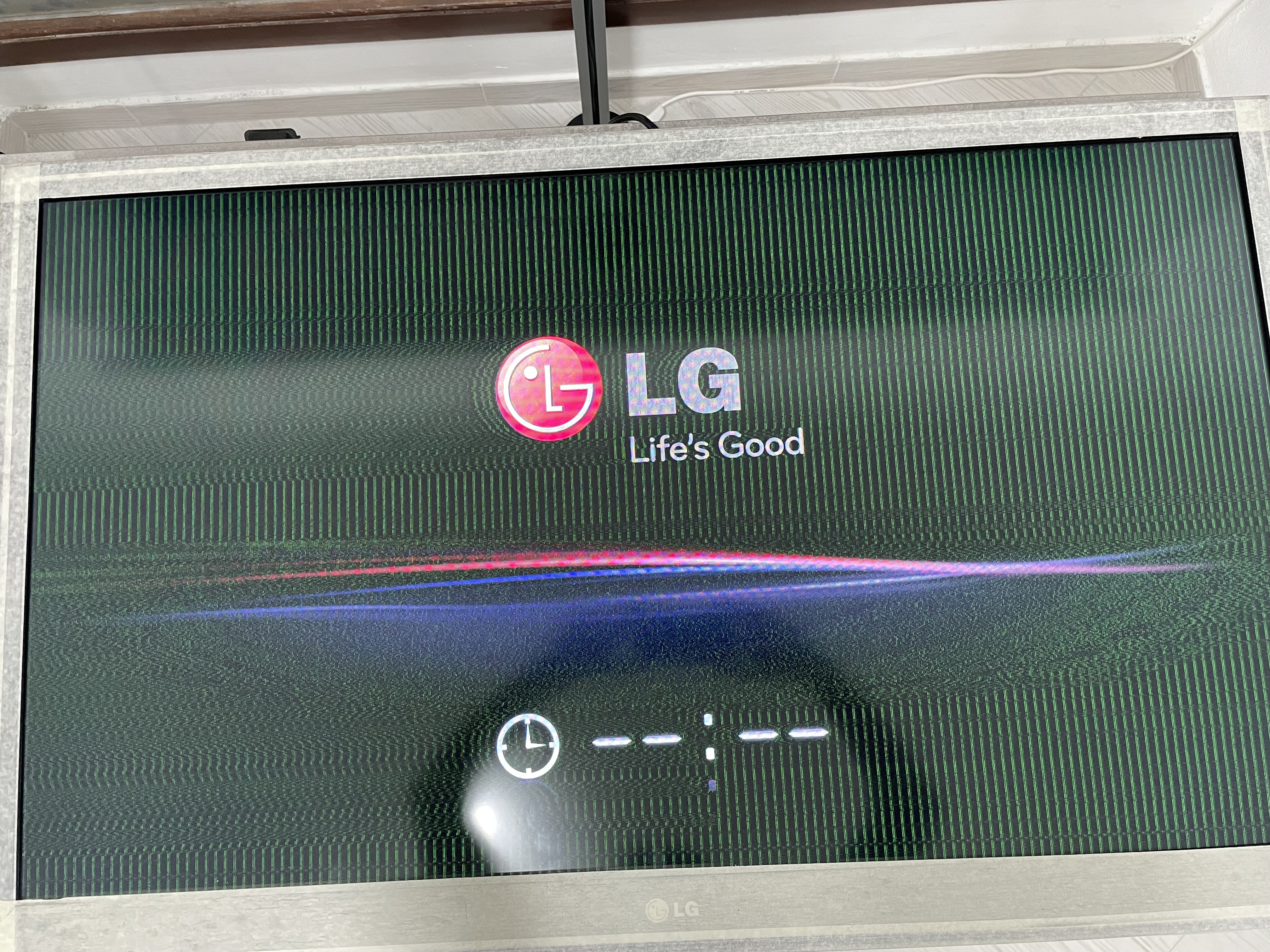

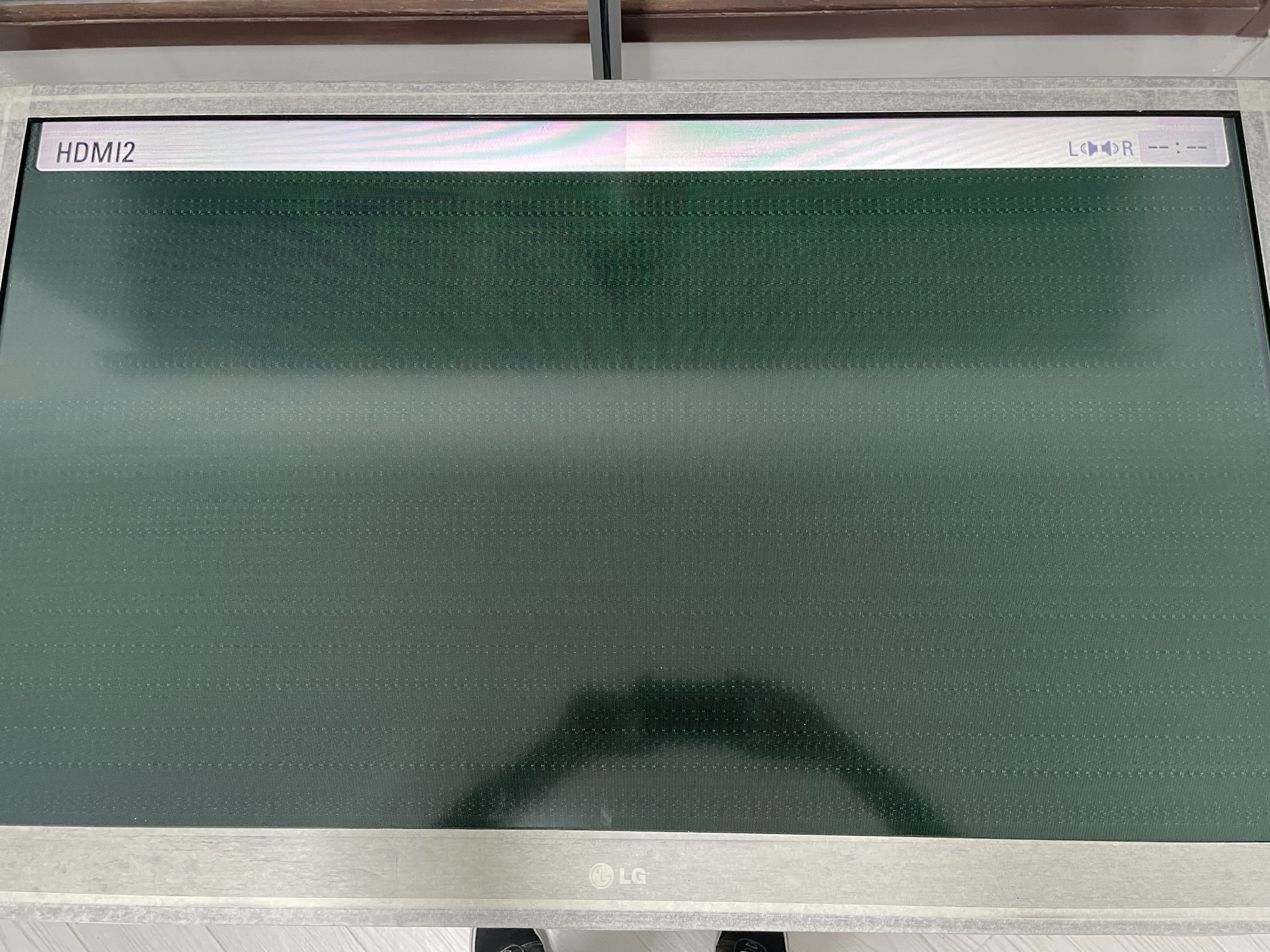

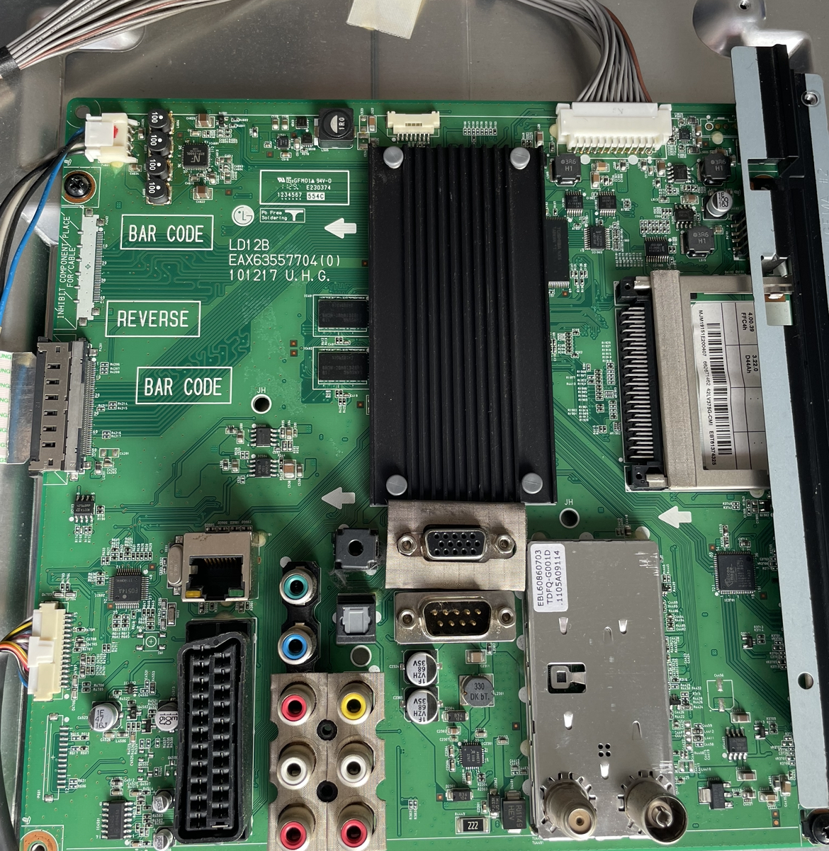

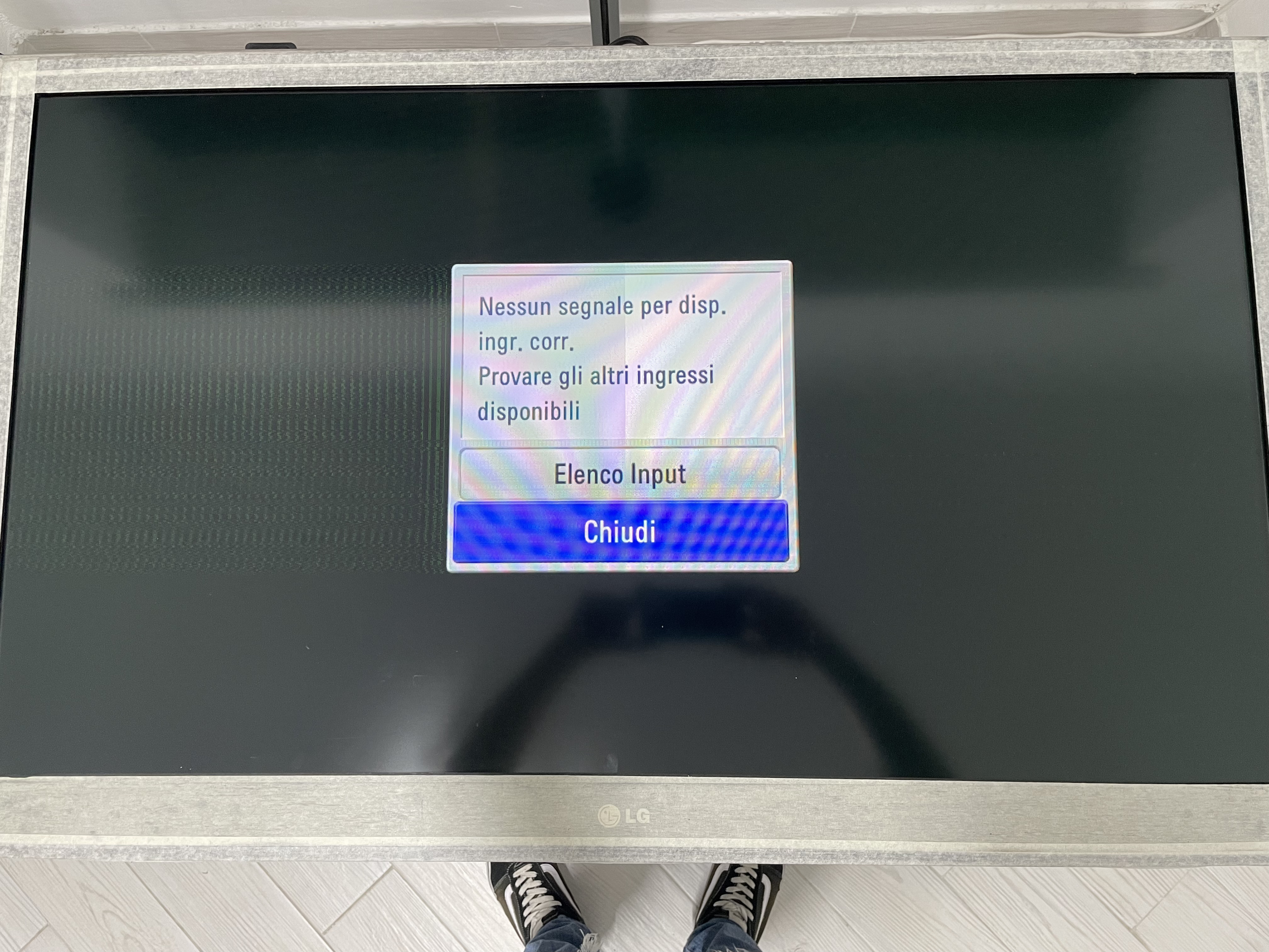

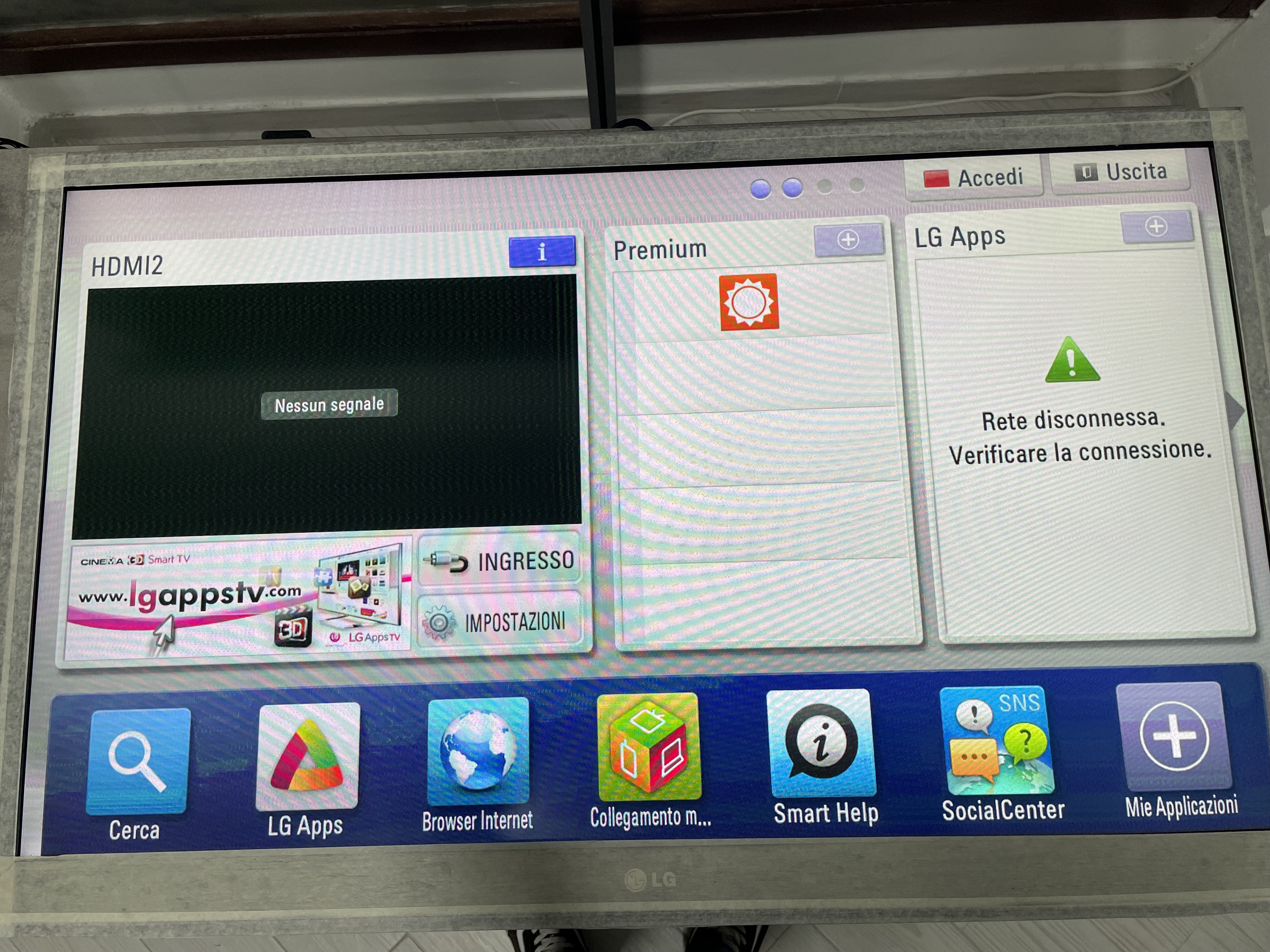

Tv LG con righe, contrasto e colori falsati
Buonasera, ho questo TV LG in laboratorio per cui vorrei un vostro parere se possibile.
Presenta il problema che potete vedere nelle foto.
Ho provato a sostituire la T-Con ma il problema persiste.
Può essere la Mainboard? Oppure è l'elettronica del pannello?
Grazie a chi mi risponderà.
Aggiornamento:
Stamattina ho smontato la Mainboard e ho tentato un Reflow a 290°C per dieci minuti al processore grafico che c'è sotto il dissipatore nero.
Rimontato tutto e il televisore ha ripreso a funzionare correttamente.
Grazie comunque a tutti.
Riccardo Ottaviucci
problema solo rinviato
Dici che si ripresenterà? In quel caso magari penso che gli farò un reballing alla gpu. Ho cercato la main board in vendita e non si trova. Quindi sarà l’unica soluzione penso.
Riccardo Ottaviucci
e già
