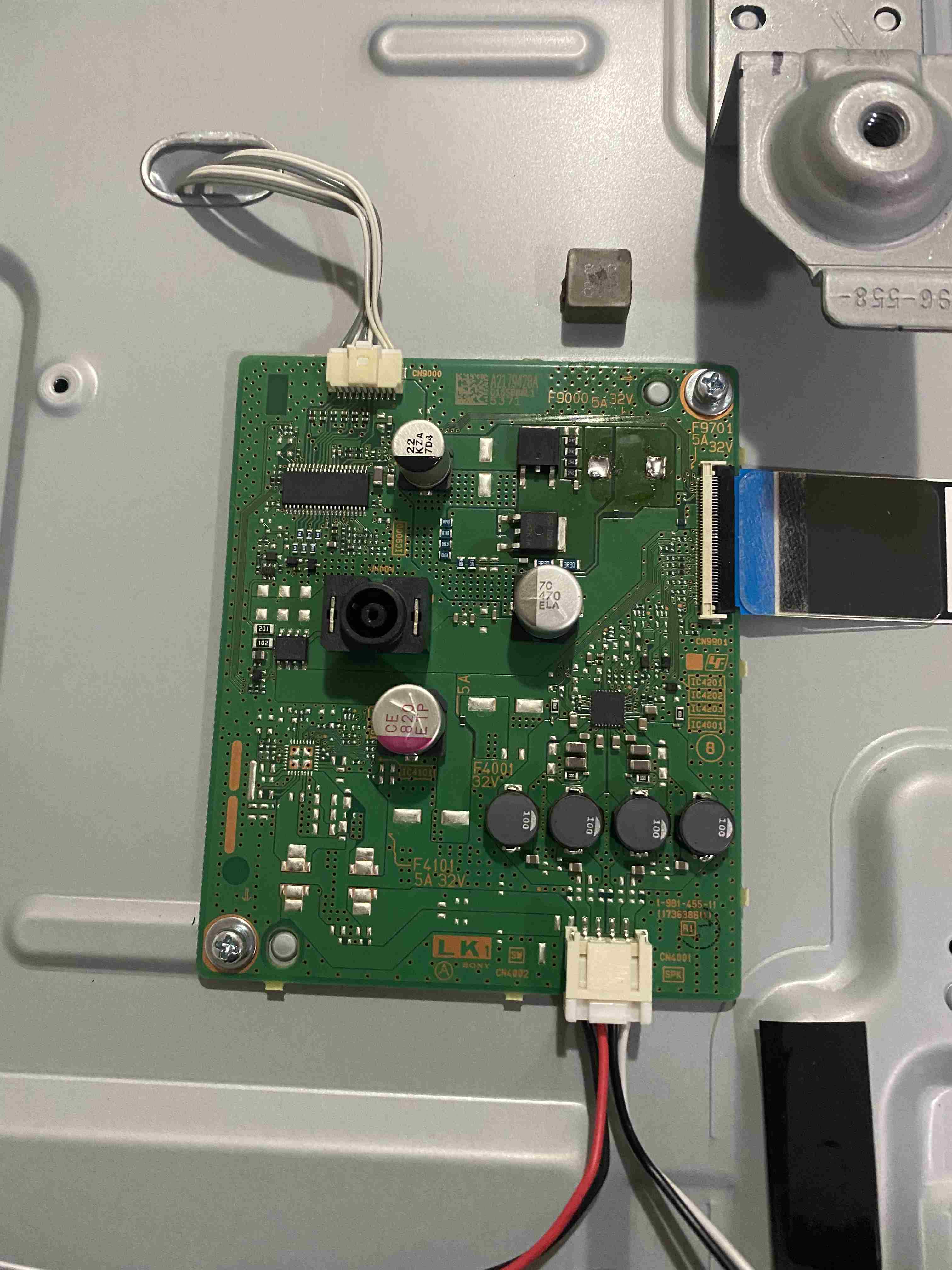

Sony KDL-49WE665 induttanza saltata
Salve
ho questa tv sony a cui sono gia due volte che risaldo l'induttanza in foto ma dopo un pò di giorni che viene usata puntualmente esplode e si staccano le saldature...evidentemente c'è qualche passaggio anomalo di corrente ma cosa potrei controllare? grazie a tutti
Fulvio Persano
Ciao.
Posta il codice dell'induttanza e fai foto più ravvicinate.
La sigla sull induttanza è 220 017 018 ho visto che in alcuni forum hanno risolto mettendo due induttanze identiche in serie ma può essere una buona soluzione?
Le cause che vedo sono 3 possibili:
1. L'alimentatore esterno ha il ripple elevato e distrugge il circuito, prova ad alimentare con quello da banco
2. L'induttanza ha qualche spira in corto, se non l'hai gia cambiata va cambiata
3. L'alimentatore della retro di cui fa parte L'induttanza è sovra caricato da troppi led in corto e il chip di gestione, tonto, no se ne accorge
  • 3 months later...
Ciao a tutti ho in laboratorio un caso simile a questo
non riesco a trovare una soluzione per risolvere il problema
il tv prova per 3 volte ad accendersi e poi fa 6 lampeggi ,
su alimentatore la stessa bobina staccata
posso avere un aiuto da voi del forum
grazie
devi provare assolutamente a cambiare uno dei due mosfet sdraiati, quello con un pin a massa o quasi, se anche cosi non va devi cambiare l'integrato con tanti pin.. mi dispiace che il post prima ho scritto tre cavolate tre, forse avevo mangiato male... maledetti discount..
Modificato: da 3kek1
