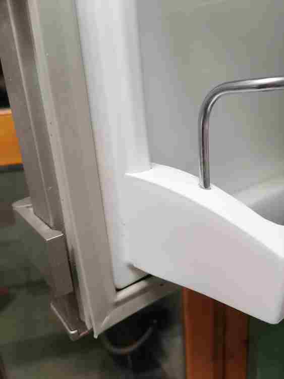

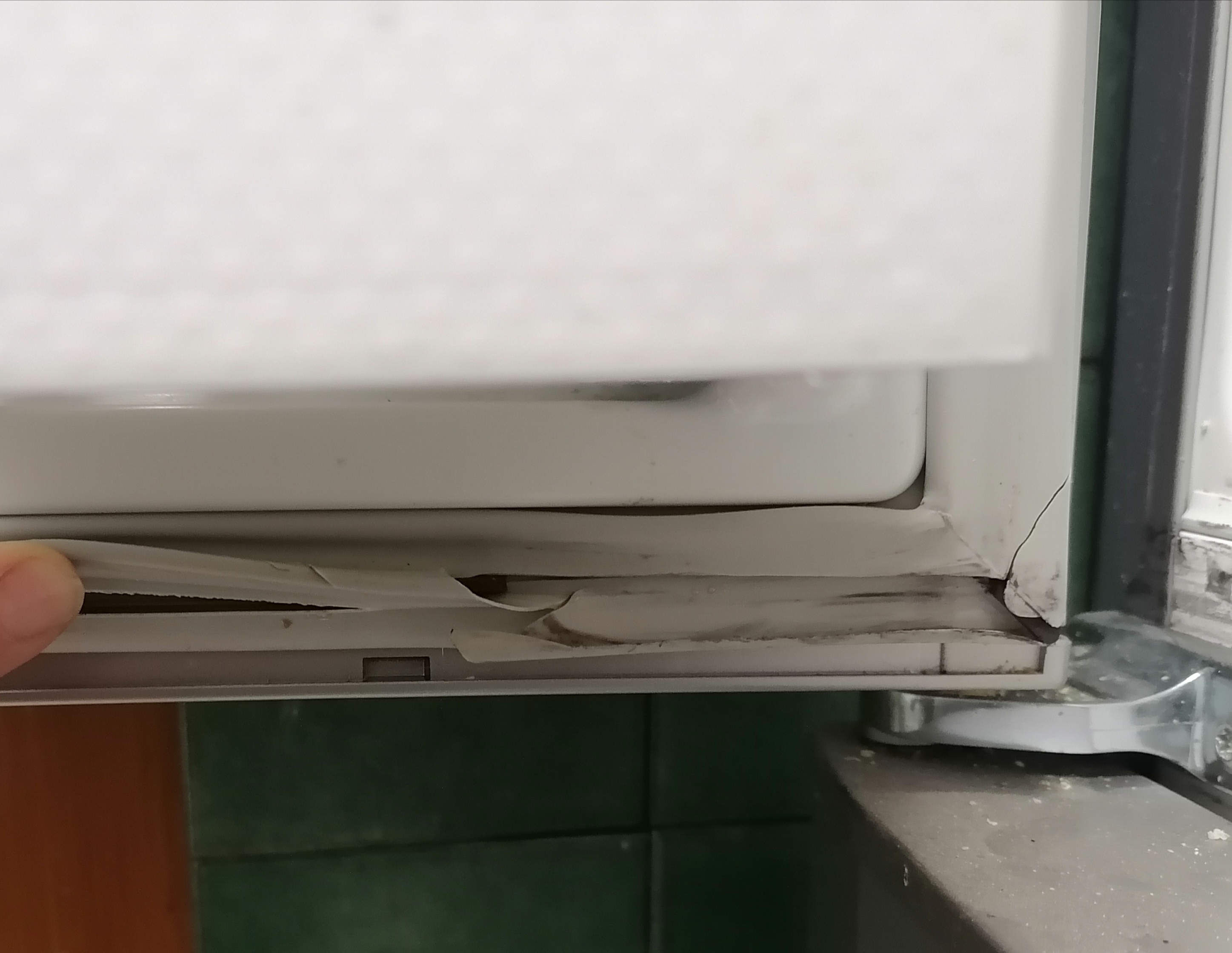

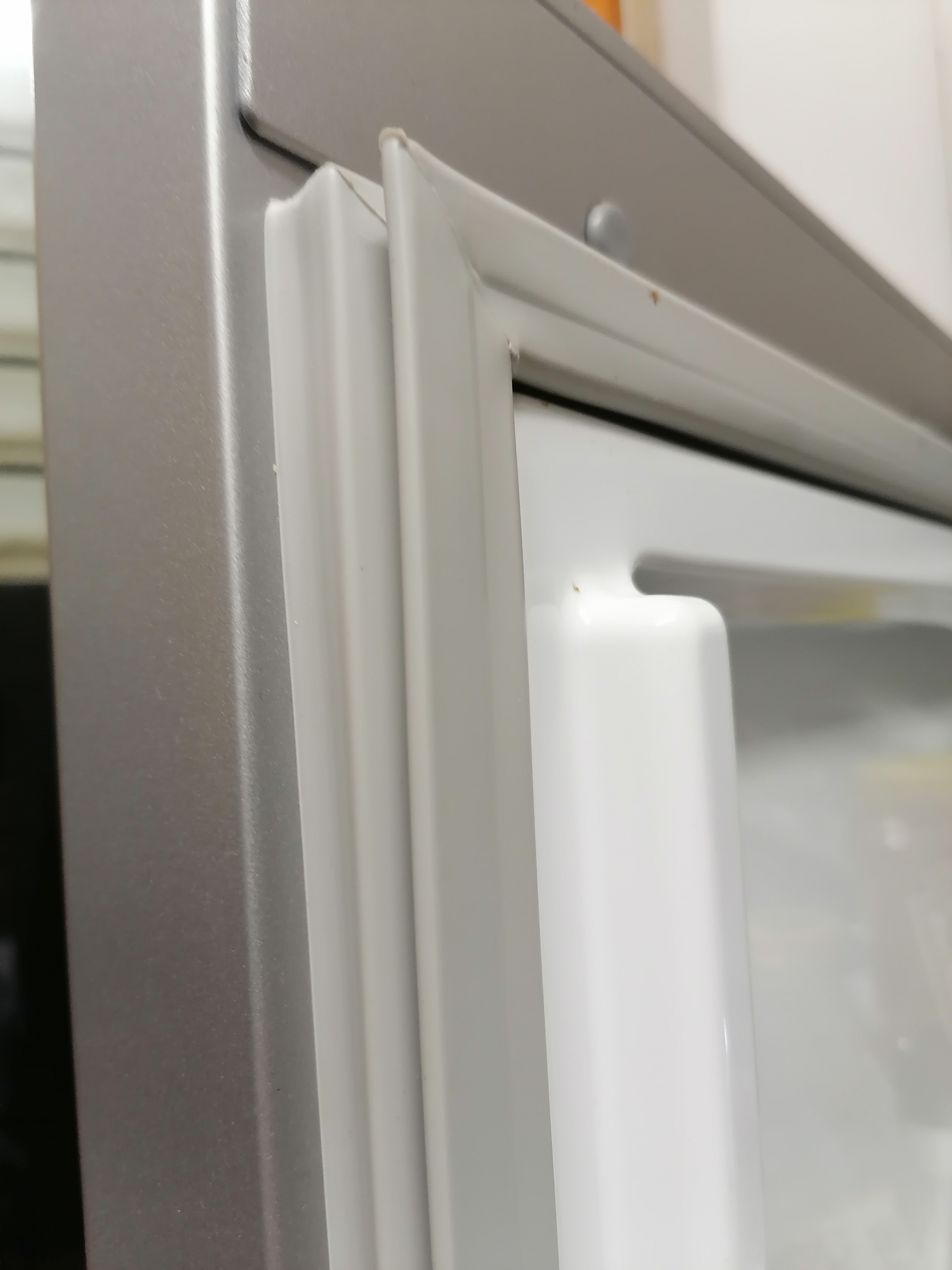

tiziana59 Inserito: 8 novembre 2022 Segnala Share Inserito: 8 novembre 2022 Buona sera. Ho la guarnizione del mio frigo LIEBHERR CNS 3033 - INDEX 21C/001 - SERVICE N.9989932-03 rotta. Ho trovato dove posso acquistarla ma non so come fare per montarla. Qualcuno ha esperienza e può aiutarmi? Link al commento Condividi su altri siti More sharing options...
Stefano Dalmo Inserita: 8 novembre 2022 Segnala Share Inserita: 8 novembre 2022 Attenzione che non tutte le guarnizioni sono facili da sostituire . È talmente lacerata che bisogna per forza sostituire ? Qualche foto del danno E di come è inserita ? Link al commento Condividi su altri siti More sharing options...
tiziana59 Inserita: 8 novembre 2022 Autore Segnala Share Inserita: 8 novembre 2022 Purtroppo la guarnizione è strappata e in piena estate spesso suona l'allarme porta aperta. Allego le foto. Grazie Link al commento Condividi su altri siti More sharing options...
Stefano Dalmo Inserita: 8 novembre 2022 Segnala Share Inserita: 8 novembre 2022 Se non è ad incastro sul perimetro della porta , ma è incollata tutt'uno con la porta , non credo sia una cosa fattibile da un non addetto ai lavori. Link al commento Condividi su altri siti More sharing options...
