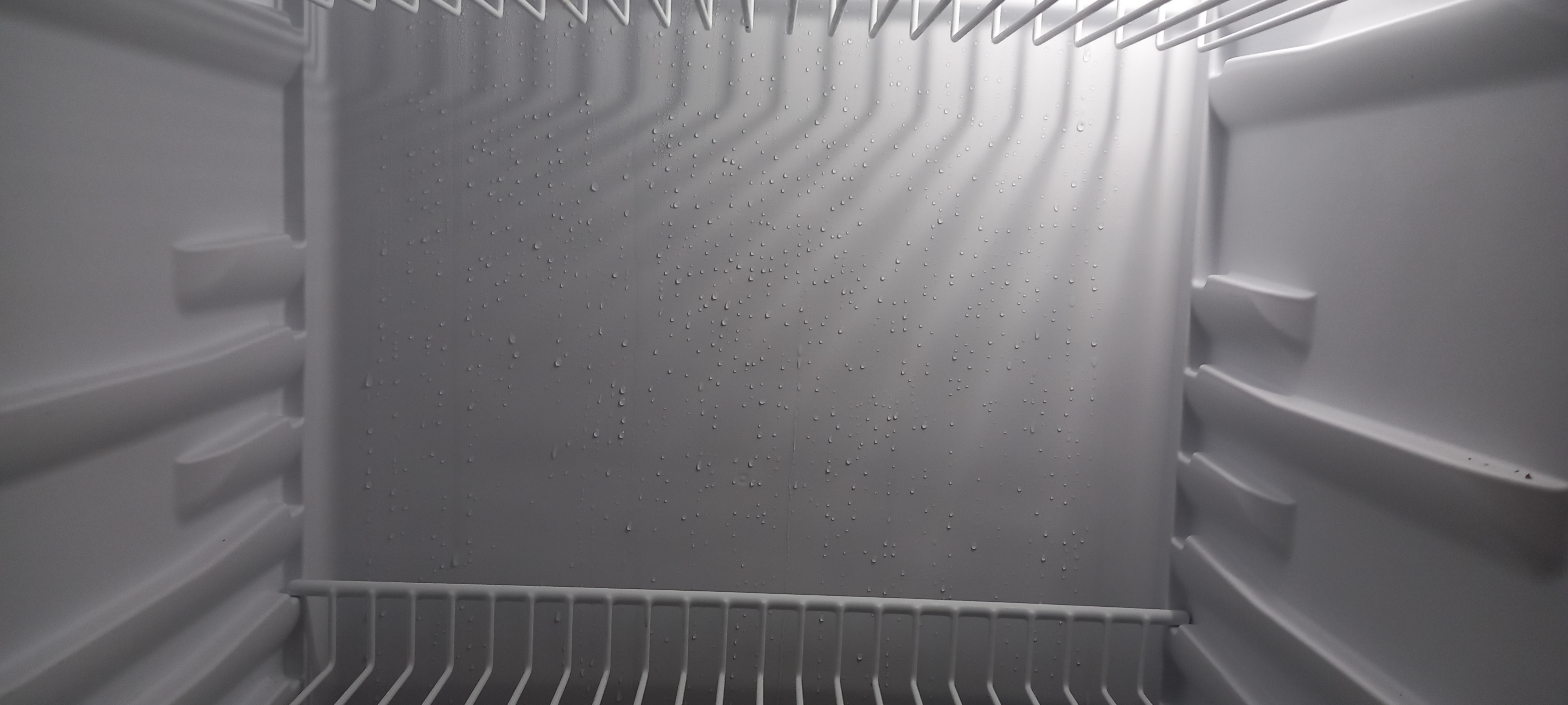

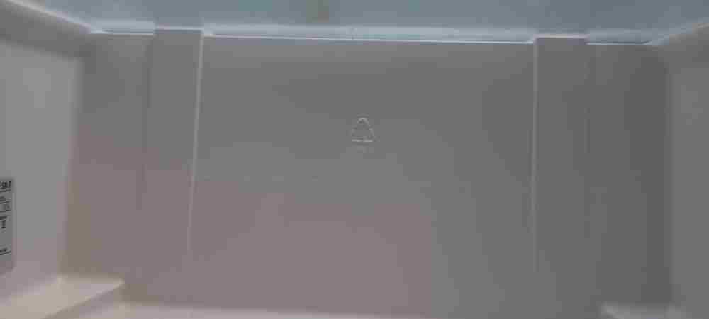

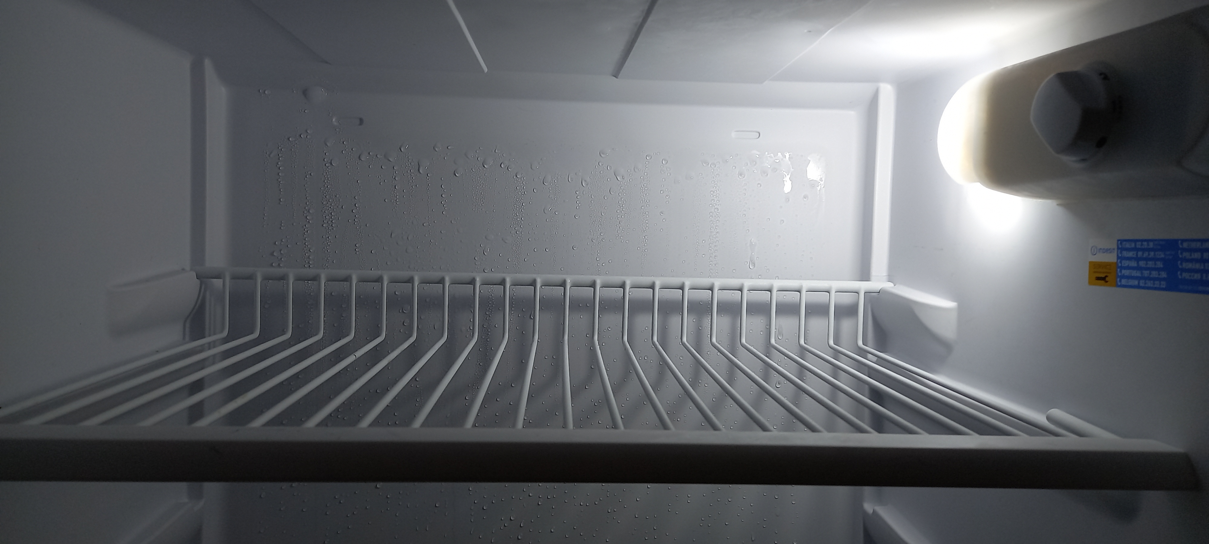

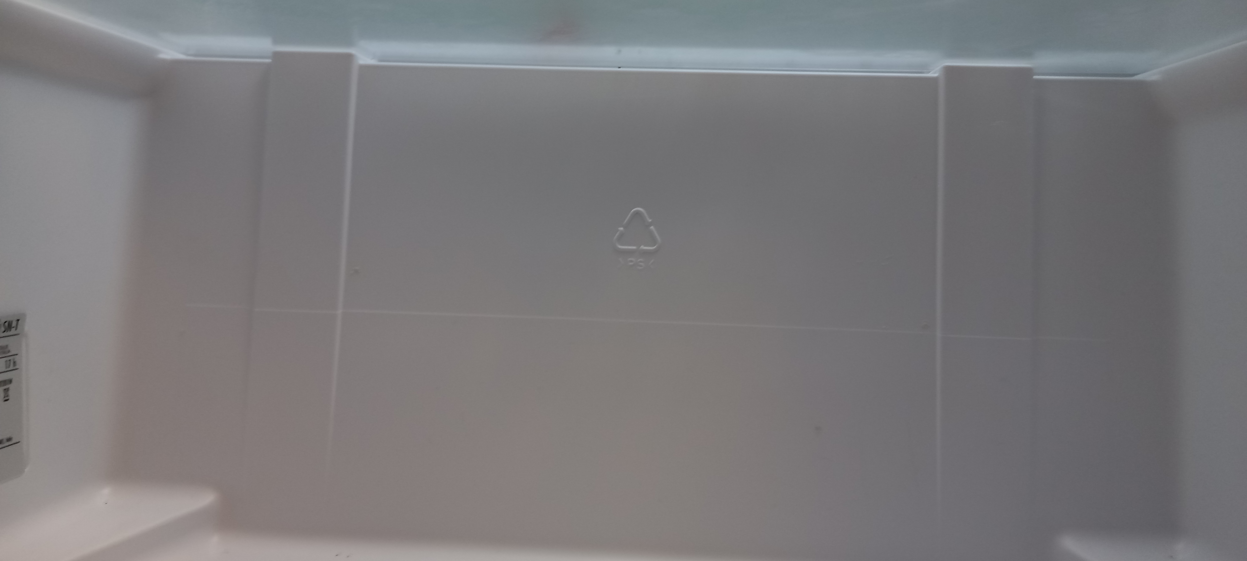

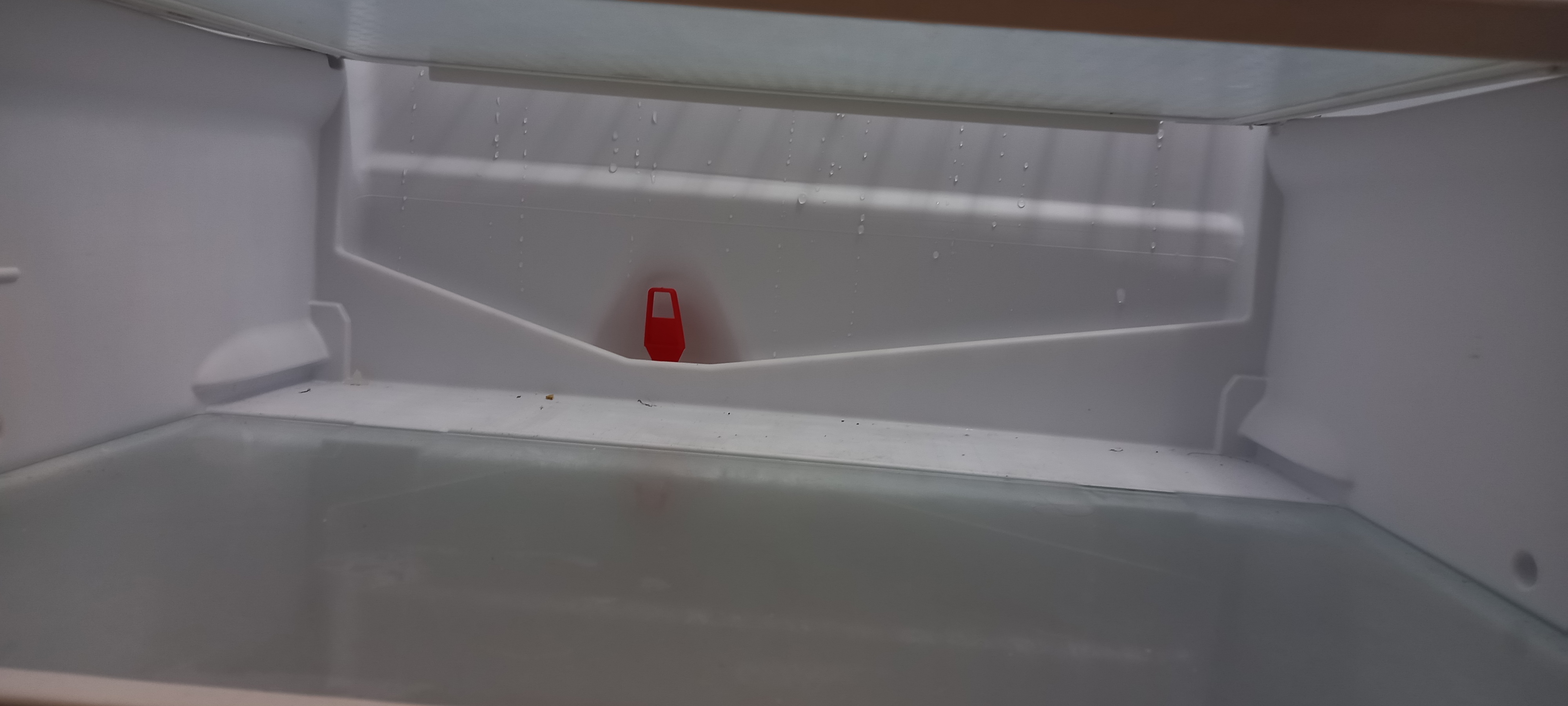

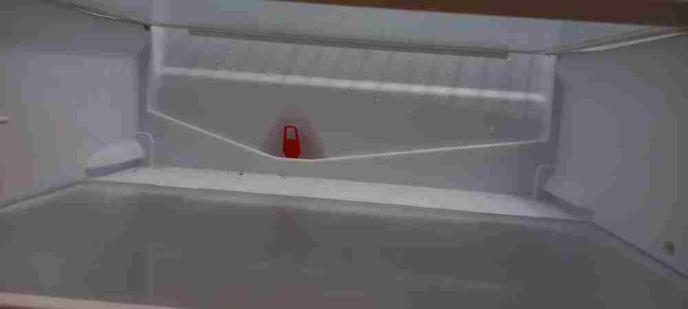

fabioughe Inserito: 8 novembre 2022 Segnala Inserito: 8 novembre 2022 Buongiorno,il mio frigo di circa 3 anni ghiaccia troppo,e'un Indesit t16a1 di,due porte con freezer sopra e frigo sotto;il freezer funziona regolarmente,mentre i prodotti messi in frigo sono troppo freddi (l'acqua freddissima);il termostato e' impostato al minimo (n 1). Ringrazio anticipatamente chi potra' darmi qualche consiglio
Stefano Dalmo Inserita: 8 novembre 2022 Segnala Inserita: 8 novembre 2022 La parete frontale fin dove brina giù? A quanto dal vetro del cassetto.?
fabioughe Inserita: 9 novembre 2022 Autore Segnala Inserita: 9 novembre 2022 La brina parte dall alto della parete frontale fino circa a meta' ,diciamo che la brina parte circa 50 cm sopra il vetro. Grazie per l'interessamento
Stefano Dalmo Inserita: 9 novembre 2022 Segnala Inserita: 9 novembre 2022 Brutto segno !!! Come se ci fosse una perdita di gas in atto. E si sbrina ogni 15/20 minuti ? Non credo Posta una foto ben visibile
fabioughe Inserita: 11 novembre 2022 Autore Segnala Inserita: 11 novembre 2022 Ecco le foto dell interno frigo
fabioughe Inserita: 11 novembre 2022 Autore Segnala Inserita: 11 novembre 2022 Purtroppo non riesco a caricare foto di buona qualita'
fabioughe Inserita: 11 novembre 2022 Autore Segnala Inserita: 11 novembre 2022 Purtroppo non riesco a caricare foto di buona qualita' Le ultime sembrano passabili
Stefano Dalmo Inserita: 11 novembre 2022 Segnala Inserita: 11 novembre 2022 Le foto le vedo , ma vedo gocce di acqua da per tutto !! Non si definisce dove brina e dove no . Quindi stacca e attacca a brevi periodi ? Non mi hai risposto
