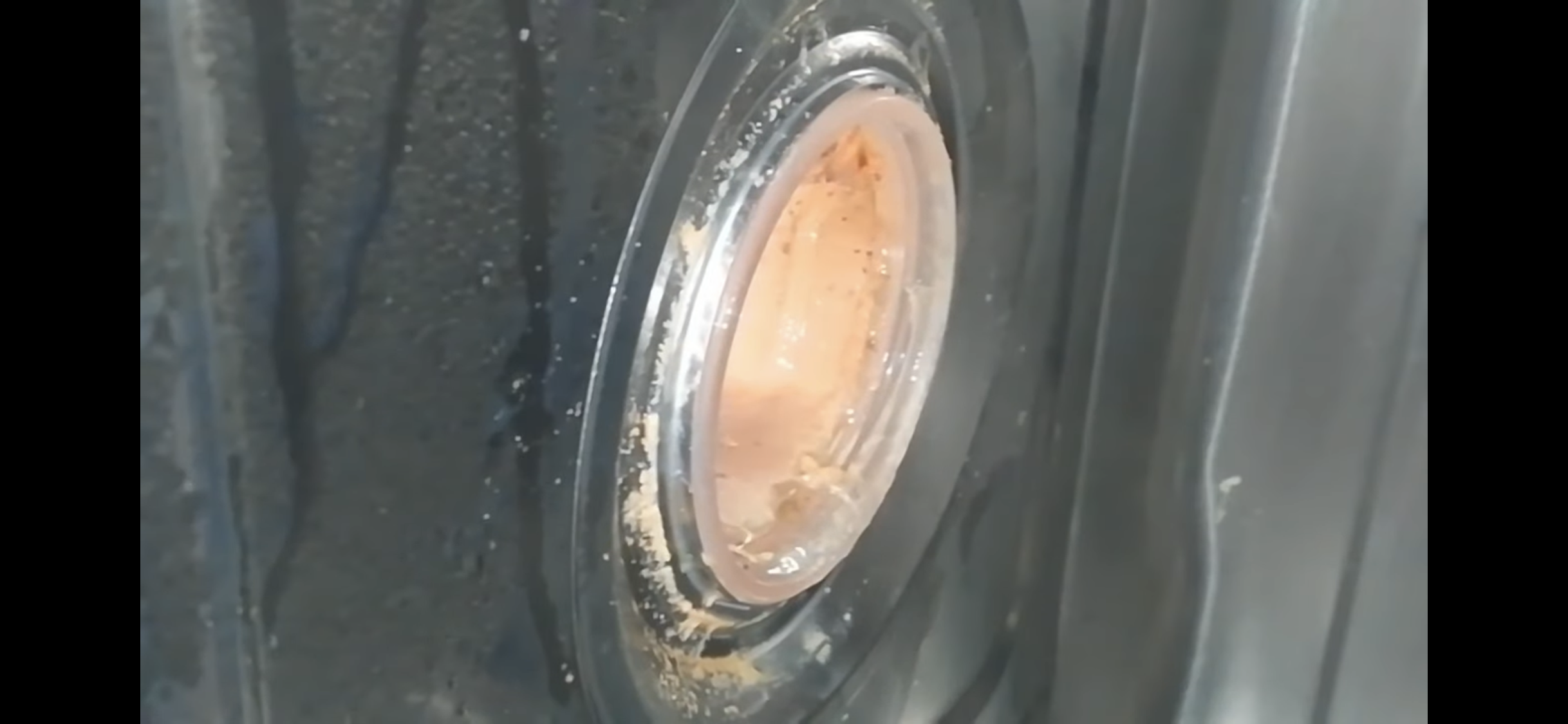

Perdita dalla ghiera della tasca d’acqua
Buongiorno a tutti, vi chiedo cortesemente un aiuto per identificare, laddove possibile, un problema relativo alla mia lavastoviglie. Possiedo una Bosch SMV69U70EU, da diverso tempo fuoriesce, dopo aver terminato il lavaggio, un filo di acqua dalla ghiera della tasca laterale dell’acqua, dopo diverse ore (8/10) io pozzetto si riempie di acqua senza scaricare; sono costretto ogni volta ad avviare l’elettrodomestico per far scaricare. Ho fatto anche un lavaggio della tasca (era abbastanza pulita) ma il problema non è stato risolto.Qualcuno conosce la soluzione al problema? Potrebbe essere la guarnizione? (sembra sana) Grazie a tutti in anticipo.
Cambierei il tubo di carico se comprende l'acquastop: dovrebbe essere l'elettrovalvola che non tiene ed è come avere un rubinetto che gocciola.
Si , cambia il tubo di carico acquastop  ,  il terminale  lo trovi sotto la tasca laterale ,. Compreso uno spinotto elettrico rapido che dovrai staccare  .
Non fa più tenuta.
  • 3 weeks later...
Buongiorno a tutti, grazie ai vostri consigli ho risolto il problema sostituendo il tubo di carico acqua.
Grazie.
Grazie per l'aggiornamento 👍
