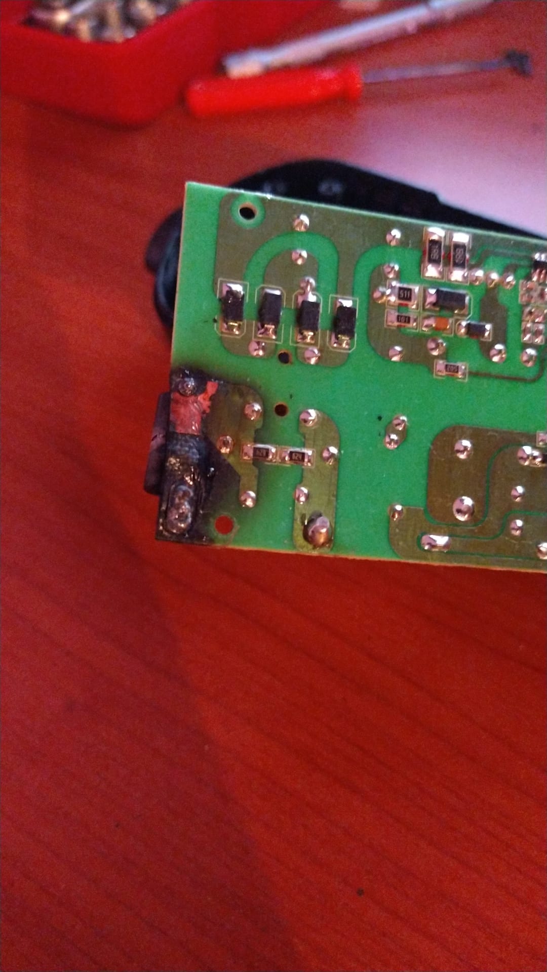

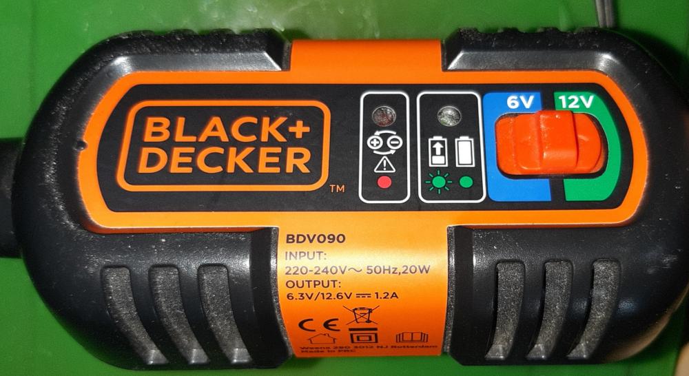

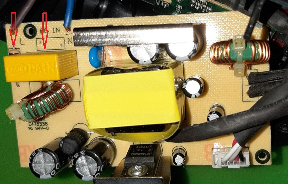

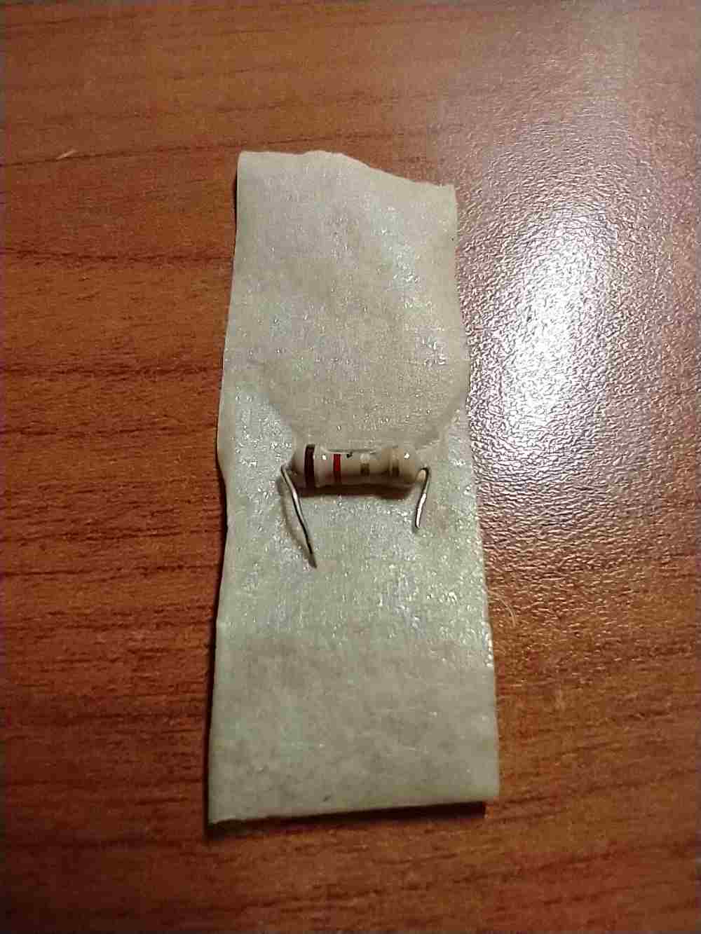

Carica batteria BlackDecker Bdv090
Salve,
Qualcuno ha lo schema elettrico o mi  sa indicare i valori della resistenza e del condensatore evidenziati nelle foto.
Fai le foto che si veda la resistenza (i suoi colori) e le sigle del condensatore. Lo schema penso sia quasi impossibile averlo.
Quella resistenza lì mi sa che fa da fusibile. Se è saltata occorre verificare non ci sia un corto a valle.
Se ne capisce di più con una foto lato saldature.
Modificato: da Dumah Brazorf
4 ore fa, Dumah Brazorf ha scritto:
Quella resistenza lì mi sa che fa da fusibile. Se è saltata occorre verificare non ci sia un corto a valle.
Se ne capisce di più con una foto lato saldature.
Le foto non sono mie l'ho recuperate da questo sito, e questo è quello che resta dei componenti.
Eh appunto. La resistenza fa da fusibile e limitatore di corrente di inrush, il condensatore un filtro antidisturbi quindi non è fondamentale.
Verifica che i diodi non siano in corto.
Modificato: da Dumah Brazorf
Questa è quella originale che avevo cambiato tempo fa con una resistenza normale da 1 ohm, 2W.
grazie comunque
Modificato: da alpha45
