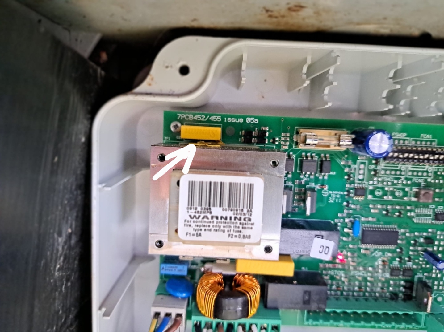

vittoriogsxr Inserito: 11 novembre 2022 Segnala Share Inserito: 11 novembre 2022 Buon pomeriggio mi servirebbe l'esploso di questa scheda perché dovrei sostituire il condensatore giallo più piccolo che stà vicino l'alimentazione il mio è saltato e quindi non si leggono i valori, oppure se qualcuno vuole e sa il valore per me è uguale, grazie mille Link al commento Condividi su altri siti More sharing options...
Ciappinatore Inserita: 15 novembre 2022 Segnala Share Inserita: 15 novembre 2022 0,1 microfarad passo 15 Link al commento Condividi su altri siti More sharing options...
