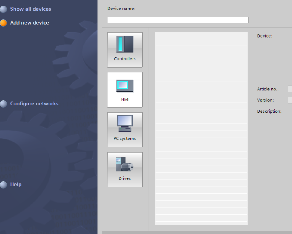

May89 Inserito: 12 novembre 2022 Segnala Inserito: 12 novembre 2022 Buona sera Ho installato il Tia Portal ma non riesco ad aggiungere gli him perché non sono presenti in aggiungi nuovo dispositivo. Qualcuno ha una soluzione? Sono agli inizi.
max.bocca Inserita: 12 novembre 2022 Segnala Inserita: 12 novembre 2022 Hai le licenze per gli hmi? Altrimenti non li vedi
May89 Inserita: 12 novembre 2022 Autore Segnala Inserita: 12 novembre 2022 E una licenza a parte quindi? Non va istallato nulla?
max.bocca Inserita: 13 novembre 2022 Segnala Inserita: 13 novembre 2022 Dipende cosa hai acquistato ed installato. La parte per hmi la chiama wincc, una licenza per i basic e una per gli advanced.
