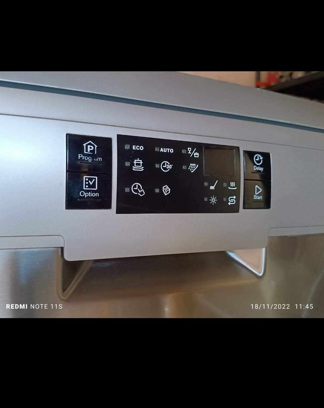

Franco Iannone Inserito: 13 novembre 2022 Segnala Share Inserito: 13 novembre 2022 Salve a tutti, come dal titolo ho una lavastoviglie mod. Esf8515 rox ( PNC 911416370/03 ) che da un pò di giorni non scalda più l'acqua. Ho controllato la resistenza ed è ok ( 23.9 ohm ), il sensore di temperatura e di torbidità l'ho sostituito senza nessun risultato . Ho trovato sulla scheda un relè che era andato ma nonostante questo il problema persiste. Faccio presente che con la lavastoviglie in funzione e con qualsiasi programma impostato sulla resistenza non arriva nessuna tensione. Cosa mi consigliate di controllare ? Link al commento Condividi su altri siti More sharing options...
michpao Inserita: 13 novembre 2022 Segnala Share Inserita: 13 novembre 2022 Segui il cablaggio che va dalla resistenza alla scheda. Controlla i componenti adiacenti al connettore che alimenta la resistenza e dovresti trovare delle bruciature oppure un componente elettronico guasto (probabilmente non alimenta il relè, che ricontrollerei).... Link al commento Condividi su altri siti More sharing options...
Franco Iannone Inserita: 13 novembre 2022 Autore Segnala Share Inserita: 13 novembre 2022 Ciao, micpao. Ho controllato il cablaggio ed è tutto ok infatti sulla parte finale del cablaggio ( per intenderci quello che attacca sulla scheda ) leggo la stesso valore in ohm che leggo sulla resistenza. Il problema è che la tensione non parte dalla scheda. Link al commento Condividi su altri siti More sharing options...
Stefano Dalmo Inserita: 13 novembre 2022 Segnala Share Inserita: 13 novembre 2022 Ma il relè lo hai sostituito ? E cosa aveva? Link al commento Condividi su altri siti More sharing options...
Franco Iannone Inserita: 14 novembre 2022 Autore Segnala Share Inserita: 14 novembre 2022 Salve, il relè che ho sostituito risultava sfiammato Link al commento Condividi su altri siti More sharing options...
Ciccio 27 Inserita: 14 novembre 2022 Segnala Share Inserita: 14 novembre 2022 Sembra strano, ma è molto frequente che vada cambiata la tachimetrica del motore: l'elettronica fa proseguire il ciclo disabilitando il riscaldamento perché le pare che il motore sia bloccato. Ma sono risultate diverse le tachimetriche difettose Io ad una montai quella delle lavatrici Beko, trovata su eBay ad 11 euro. (Fino a sabato, non posso più rispondere) Link al commento Condividi su altri siti More sharing options...
Franco Iannone Inserita: 14 novembre 2022 Autore Segnala Share Inserita: 14 novembre 2022 2 ore fa, Ciccio 27 ha scritto: Sembra strano, ma è molto frequente che vada cambiata la tachimetrica del motore: l'elettronica fa proseguire il ciclo disabilitando il riscaldamento perché le pare che il motore sia bloccato. Ma sono risultate diverse le tachimetriche difettose Io ad una montai quella delle lavatrici Beko, trovata su eBay ad 11 euro. (Fino a sabato, non posso più rispondere) ma se così fosse non dovrebbe dare un errore ? Link al commento Condividi su altri siti More sharing options...
E685X Inserita: 14 novembre 2022 Segnala Share Inserita: 14 novembre 2022 Purtroppo l'errore id0 corrispondente alla tachimetrica non viene visualizzato all'utente Link al commento Condividi su altri siti More sharing options...
Franco Iannone Inserita: 15 novembre 2022 Autore Segnala Share Inserita: 15 novembre 2022 15 ore fa, E685X ha scritto: Purtroppo l'errore id0 corrispondente alla tachimetrica non viene visualizzato all'utente non esiste un modo per entrare in diagnostica e controllare che errore da ? Link al commento Condividi su altri siti More sharing options...
Franco Iannone Inserita: 15 novembre 2022 Autore Segnala Share Inserita: 15 novembre 2022 In una vecchia discussione un utente ha risolto ad un problema analogo sostituendo un transistor smd sulla scheda allegando la foto del componente sostituito. Io però non riesco ad aprire le immagini. Come mai ? Link al commento Condividi su altri siti More sharing options...
UABC80 Inserita: 15 novembre 2022 Segnala Share Inserita: 15 novembre 2022 Discussione quanto vecchia? Perché temo che ci sia lo zampino di questo e quindi le immagini sono andate perse per sempre. Comunque se hai un tester puoi misurare la resistenza della tachimetrica e per lo meno sapere se è interrotta Link al commento Condividi su altri siti More sharing options...
E685X Inserita: 15 novembre 2022 Segnala Share Inserita: 15 novembre 2022 8 ore fa, Franco Iannone ha scritto: non esiste un modo per entrare in diagnostica e controllare che errore da ? Posta una foto del pannello comandi Link al commento Condividi su altri siti More sharing options...
Franco Iannone Inserita: 18 novembre 2022 Autore Segnala Share Inserita: 18 novembre 2022 Era del 2015. Purtroppo è l'unica discussione che ho trovato dove ci sono le foto relative ai transistor Link al commento Condividi su altri siti More sharing options...
Franco Iannone Inserita: 18 novembre 2022 Autore Segnala Share Inserita: 18 novembre 2022 Il 15/11/2022 alle 11:57 , UABC80 ha scritto: Discussione quanto vecchia? Perché temo che ci sia lo zampino di questo e quindi le immagini sono andate perse per sempre. Comunque se hai un tester puoi misurare la resistenza della tachimetrica e per lo meno sapere se è interrotta E' sufficiente mettere il tester in modalità diodo sui due fili della bobina tachimetrica ? Link al commento Condividi su altri siti More sharing options...
Lockeid Inserita: 18 novembre 2022 Segnala Share Inserita: 18 novembre 2022 Mi associo sulla tachimetrica. Attenzione mi e' capitato più di una volta che la tachimetrica a freddo risulta buona. Dopo un po' di marcia risulta interrotta. Inoltre .. Spero tu non abbia provato a far funzionare il relè' accentendolo con un alimentatore da banco quando ancora montato su scheda. Saluti Link al commento Condividi su altri siti More sharing options...
Franco Iannone Inserita: 18 novembre 2022 Autore Segnala Share Inserita: 18 novembre 2022 Il 15/11/2022 alle 19:38 , E685X ha scritto: Posta una foto del pannello comandi 2 minuti fa, Lockeid ha scritto: Mi associo sulla tachimetrica. Attenzione mi e' capitato più di una volta che la tachimetrica a freddo risulta buona. Dopo un po' di marcia risulta interrotta. Inoltre .. Spero tu non abbia provato a far funzionare il relè' accentendolo con un alimentatore da banco quando ancora montato su scheda. Saluti no no i relè li ho provati quando li ho tolti dalla scheda Link al commento Condividi su altri siti More sharing options...
Lockeid Inserita: 18 novembre 2022 Segnala Share Inserita: 18 novembre 2022 Fai come ti hanno detto. Verifica prima la tachimetrica. Potrebbe dare una valore tipo: 120-150-180 ohm Link al commento Condividi su altri siti More sharing options...
Franco Iannone Inserita: 18 novembre 2022 Autore Segnala Share Inserita: 18 novembre 2022 1 minuto fa, Lockeid ha scritto: Fai come ti hanno detto. Verifica prima la tachimetrica. Potrebbe dare una valore tipo: 120-150-180 ohm Ok domani faccio questa prova e posto il valore rilevato Link al commento Condividi su altri siti More sharing options...
Ciccio 27 Inserita: 19 novembre 2022 Segnala Share Inserita: 19 novembre 2022 Il 18/11/2022 alle 16:21 , Lockeid ha scritto: Mi associo sulla tachimetrica. Attenzione mi e' capitato più di una volta che la tachimetrica a freddo risulta buona. Appunto. 😉 Link al commento Condividi su altri siti More sharing options...
Franco Iannone Inserita: 19 novembre 2022 Autore Segnala Share Inserita: 19 novembre 2022 Il 18/11/2022 alle 16:28 , Lockeid ha scritto: Fai come ti hanno detto. Verifica prima la tachimetrica. Potrebbe dare una valore tipo: 120-150-180 ohm Ho testato la tachimetrica a motore fermo e il valore che mi esce fuori è di 227 ohm Link al commento Condividi su altri siti More sharing options...
E685X Inserita: 19 novembre 2022 Segnala Share Inserita: 19 novembre 2022 Prova ad entrare in service mode A lavastoviglie spenta tieni premuti il tasto Programmi e Opzioni (o programmi e Delay, non ricordo bene) Accendi la lavastoviglie tenendo premuti i tasti Capisci di aver scelto i tasti giusti quando dopo qualche secondo dall'accensione si illuminano 3 led (mi sembra quelli dei primi 3 programmi) A quel punto rilascia i tasti e premi il tasto Programmi per scorrere tra i 3 errori, del tipo iXY (es. id0, i10, i50) ATTENZIONE: premendo il tasto Delay o Opzioni i codici di errore vengono cancellati e bisogna reimpostare un ciclo da capo per farli ripresentare nel service mode! Per uscire dal service mode spegni e accendi due volte la lavastoviglie Link al commento Condividi su altri siti More sharing options...
Franco Iannone Inserita: 19 novembre 2022 Autore Segnala Share Inserita: 19 novembre 2022 12 minuti fa, E685X ha scritto: Prova ad entrare in service mode A lavastoviglie spenta tieni premuti il tasto Programmi e Opzioni (o programmi e Delay, non ricordo bene) Accendi la lavastoviglie tenendo premuti i tasti Capisci di aver scelto i tasti giusti quando dopo qualche secondo dall'accensione si illuminano 3 led (mi sembra quelli dei primi 3 programmi) A quel punto rilascia i tasti e premi il tasto Programmi per scorrere tra i 3 errori, del tipo iXY (es. id0, i10, i50) ATTENZIONE: premendo il tasto Delay o Opzioni i codici di errore vengono cancellati e bisogna reimpostare un ciclo da capo per farli ripresentare nel service mode! Per uscire dal service mode spegni e accendi due volte la lavastoviglie Ok grazie. Domani provo e ti faccio sapere Link al commento Condividi su altri siti More sharing options...
Franco Iannone Inserita: 21 novembre 2022 Autore Segnala Share Inserita: 21 novembre 2022 Il 18/11/2022 alle 16:28 , Lockeid ha scritto: Fai come ti hanno detto. Verifica prima la tachimetrica. Potrebbe dare una valore tipo: 120-150-180 ohm il valore che misuro a motore fermo è di 227 ohm. Link al commento Condividi su altri siti More sharing options...
Lockeid Inserita: 21 novembre 2022 Segnala Share Inserita: 21 novembre 2022 Franco il valore potrebbe essere plausibile. Andrebbe rimisurato dopo 20 minuti di marcia per vedere se rimane tale. Inoltre bisognerebbe verificare se durante la marcia viene emessa tensione a tachimetrica scollegata dalla scheda; purtroppo non ricordo il valore. Su queste macchine esiste un kit di riparazione che comprende tachimetrica e magnete.(digitare su google tachimetrica magnete elettrolux) Solo dopo questo passaggio si può pensare ad esaminare la scheda. In un caso unico mi è capitato di trovare una resistenza smd bruciata li dove la tachimetrica si collega sulla scheda. In altri casi, ancor più remoti, il transistor che hai citato ma avevo già sostituito tachimetrica e magnete. Ottima l'idea che ti hanno suggerito circa il service menù Link al commento Condividi su altri siti More sharing options...
Franco Iannone Inserita: 15 dicembre 2022 Autore Segnala Share Inserita: 15 dicembre 2022 buonasera, finalmente sono riuscito a cercare l'errore con il service menù e l'errore che leggo sul display è E01. Questo errore mi indica che il guasto è sulla tachimetrica ? Link al commento Condividi su altri siti More sharing options...
