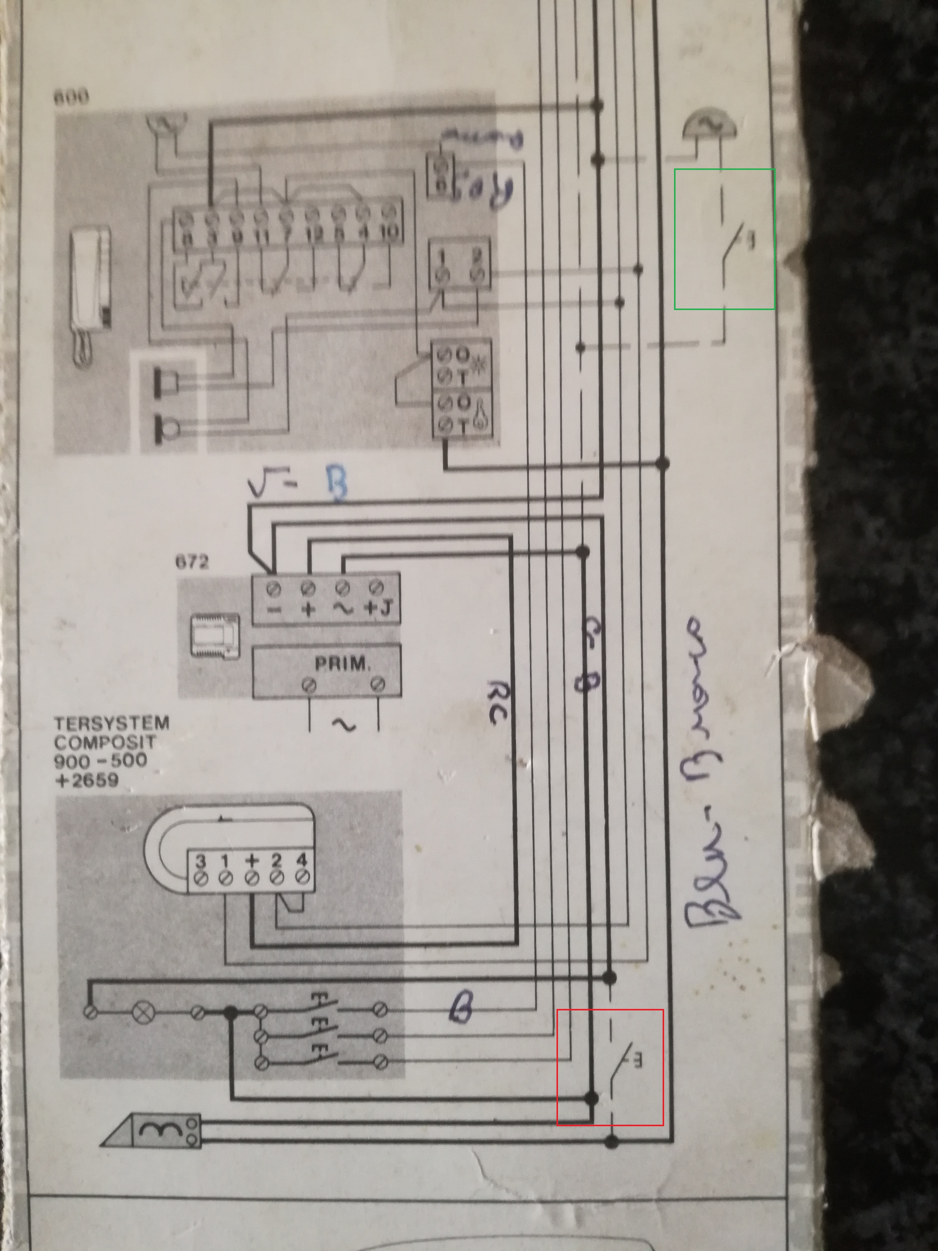

Terraneo 672 con 2 citofoni: Non funziona campanello all'esterno ... col pulsante citofoni suona.
Buon giorno
Non riesco a capire ... perchè il campanello col pulsante esterno non suona .. neanche mettendo i fili in corto (Il relativo pulsante chiude) ... dal pulsante citofoni funziona (Il cicalino è lo stesso ? Non sono collegati in parallelo ?)
Dallo schema non mi è chiaro il collegamento ...... Quello evidenziato in Rosso è il pulsante nel citofono esterno e quello in Giallo nei citofoni ?
Ma non sono in parallelo ....
Maurizio Colombi
Ne avessi azzeccata una!
52 minuti fa, umbi ha scritto:
Quello evidenziato in Rosso è il pulsante nel citofono esterno
No è l'apriporta locale.
53 minuti fa, umbi ha scritto:
quello in Giallo nei citofoni ?
No è il campanello al piano che potrebbe essere anche indipendente dal sistema citofonico.
  • 2 weeks later...
Il 13/11/2022 alle 12:07 , Maurizio Colombi ha scritto:
Ne avessi azzeccata una!
No è l'apriporta locale.
No è il campanello al piano che potrebbe essere anche indipendente dal sistema citofonico.
OK scusate il ritardo .. il pulsante del campanello esterno quale è allora ?
