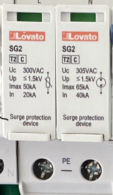

Marcolino70 Inserito: 13 novembre 2022 Segnala Inserito: 13 novembre 2022 Salve a tutti,ho un spd della LOVATO,siccome non trovo le istruzioni,vorrei sapere se ha bisogno di un fusibile di protezione,oppure va collegato a monte o a valle dell interruttore magnetotermico generale de quadro elettrico?
Francesco2 Inserita: 22 novembre 2022 Segnala Inserita: 22 novembre 2022 Salve, per quello che so, ti posso dire che I cavi provenienti dal contatore, fase e neutro devono giungere direttamente all SPD e quindi all interruttore generale, magnetotermico o magnetotermico differenziale. Gli SPD e' bene che siano auto protetti , non so se la serie Lovato lo sia, puoi vedere cercando nel Web. Ciao, buona serata
