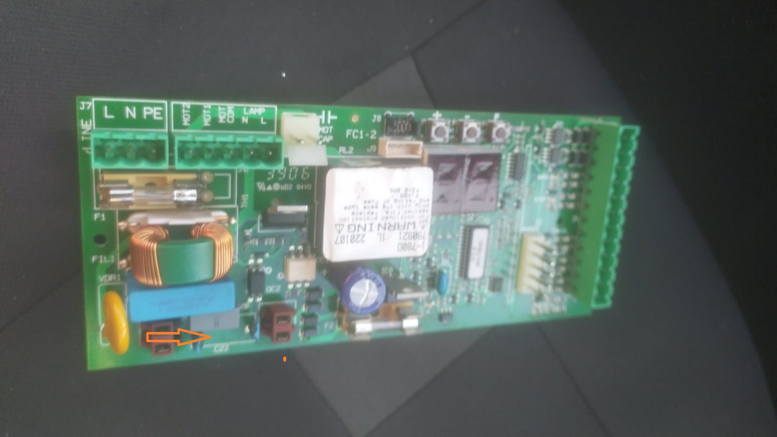

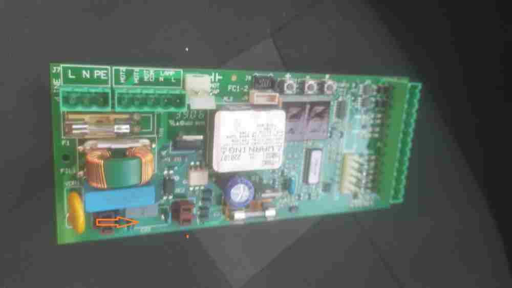

Balatioto Inserito: 13 novembre 2022 Segnala Share Inserito: 13 novembre 2022 Buonasera a seguito fulmine, ho trovato sulla scheda, oltre al fusibile bruciato, anche il C22 praticamente polverizzato. Sapreste dirmi che valore ha? Grazie. Link al commento Condividi su altri siti More sharing options...
Ciappinatore Inserita: 15 novembre 2022 Segnala Share Inserita: 15 novembre 2022 0,1 microfarad passo 15 Link al commento Condividi su altri siti More sharing options...
Balatioto Inserita: 28 novembre 2022 Autore Segnala Share Inserita: 28 novembre 2022 Grazie mille. Link al commento Condividi su altri siti More sharing options...
