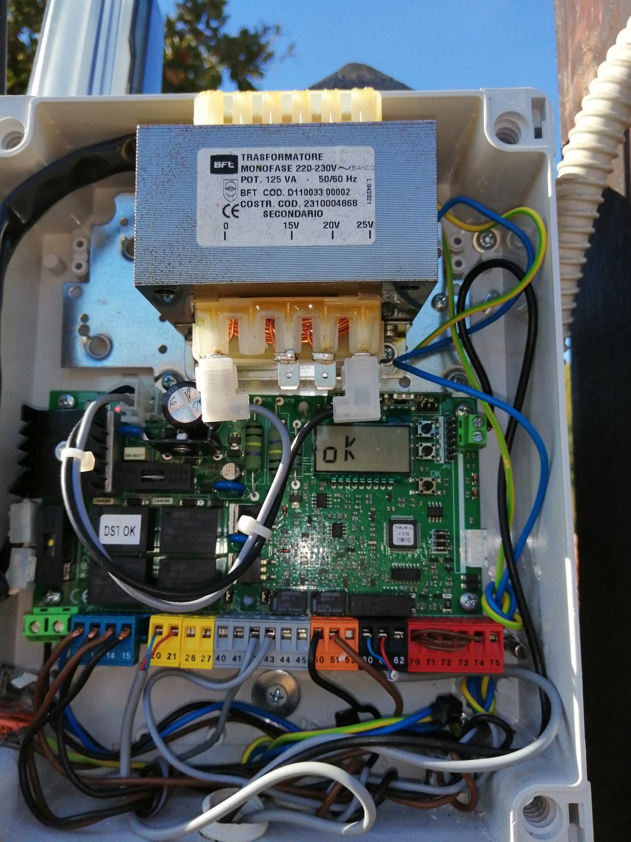

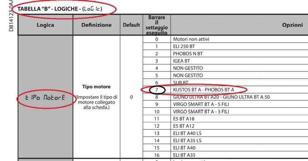

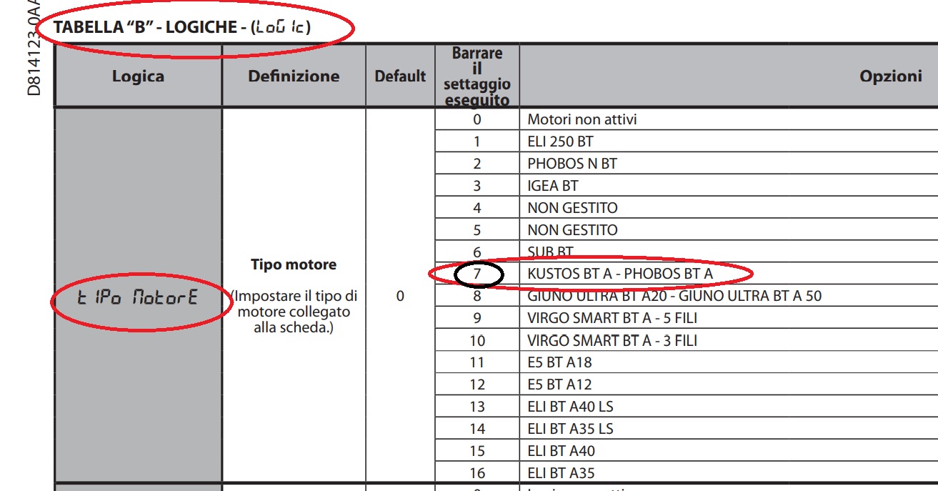

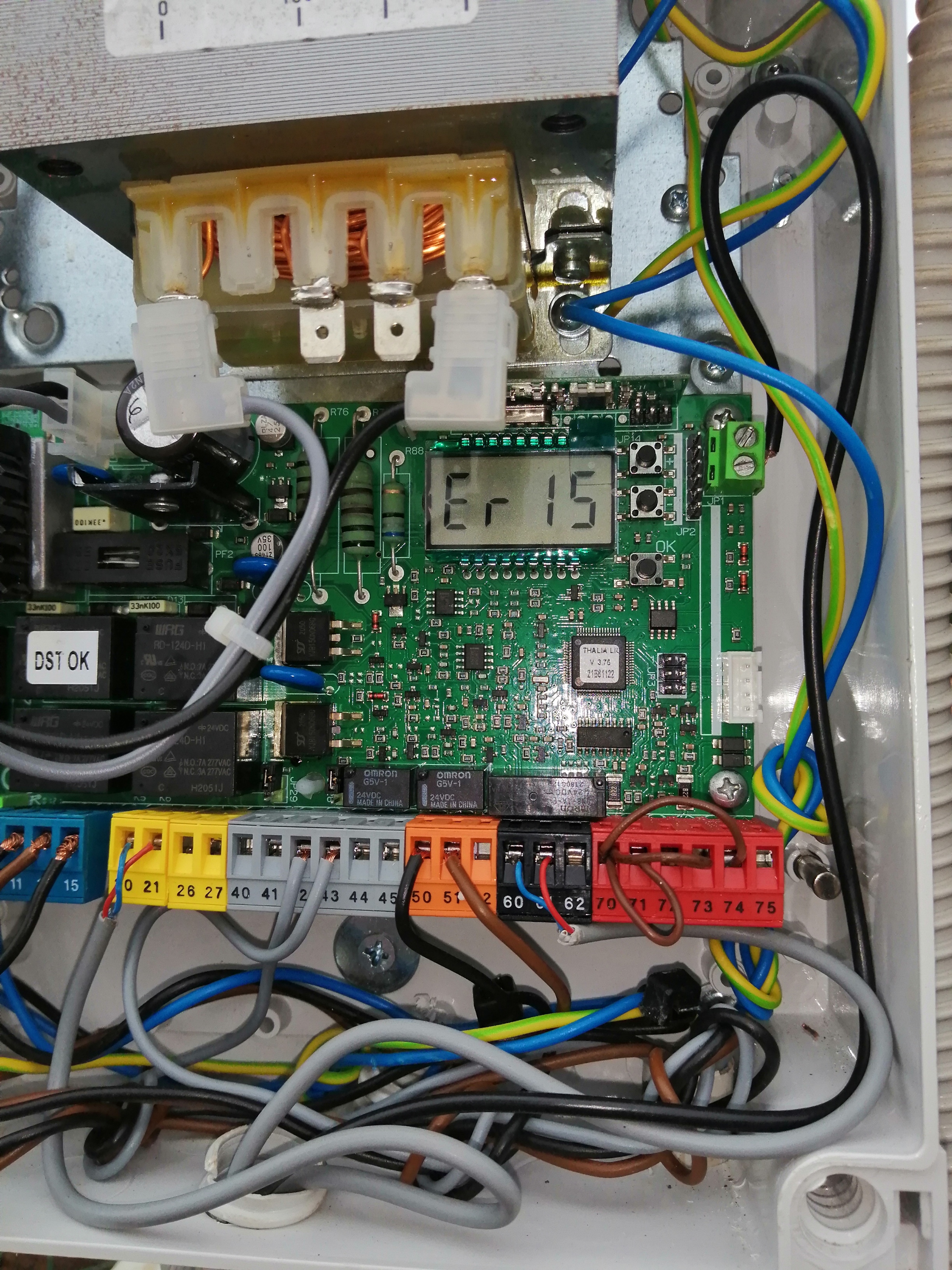

cancello scheda bft
mauro 1
sono nuovo del forum ho una scheda bft thlia light btl 2 con due motori fhobos bta 25 dopo autoapprendimento da tutto ok ma i motori non danno segni di vita ho provato con una batteria e vanno entrambi preciso che non sono stao io a installarlo ma un installatore poco serio che mi ha lasciato il lavoro a metà e non si è più visto potete darmi dei consigli grazie
Link al commento
Condividi su altri siti
Ciao mauro 1,
9 minuti fa, mauro 1 ha scritto:
dopo autoapprendimento da tutto ok ma i motori non danno segni di vita......
Il display della THALIA cosa ti indica di preciso?
Ci sono fotocellule, coste sensibili, contatti di STOP, ecc... e come sono state impostate le logiche dei vari ingressi?
Eventualmente posta un paio di foto della scheda in modo che si vedano i collegamenti.
Link al commento
Condividi su altri siti
1 ora fa, mauro 1 ha scritto:
fotocellule funzionanti ok
Beh certo, ti danno OK semplicemente perché non sono collegate ☺️  (morsetti 70-72 e/o 70-74)
A questo punto ti chiedo, con cos'è che dai l'impulso di START?
Vedo che ci sono due fili collegati tra i morsetti 60-61, quindi in teoria c'è un pulsante o eventualmente un selettore a chiave, se agisci su questo, senti qualche relè che scatta?  Il display ti indica qualcosa?
Il radiocomando è stato codificato / accoppiato alla centrale?
https://www.lux-automatismes.lu/wp-content/uploads/2020/07/Thalia-new-4.pdf
Già che ci sei, rifai anche i collegamenti sui morsetti 10-11 e 14-15 in modo che il rame non esca così tanto, quello è un obbrobrio e rischi un cortocircuito se sposti i fili, magari spostando i cavi o chiudendo il coperchio
1 ora fa, mauro 1 ha scritto:
io non le ho testate mi sono fidato dell' installatore
Non conosco le tue conoscenze in materia, ma se non ne sai più dui tanto, forse è meglio che cerchi un altro installatore, partire da zero è un po' difficile, poi vedi tu, non potresti metterci nemmeno le mani, anche se il cancello / automazione è di casa tua
Modificato: da ROBY 73
Link al commento
Condividi su altri siti
il display indica ok fotocellule funzionanti ok le logiche io non le ho testate mi sono fidato dell' installatore
Ma secondo te i ponticelli 70/72 e 70/74 devo toglierli
Link al commento
Condividi su altri siti
il display indica ok fotocellule funzionanti ok le logiche io non le ho testate mi sono fidato dell' installatore
Ma secondo te i ponticelli 70/72 e 70/74 devo toglierli  oppure devo ponticellare il 7072 x quanto riguarda il cablaggio dei motori vedo di sistemarlo perchè ho provatoa farli funzionare con una batteria e i motori vanno ok sia in chiusura che in apertura per il momento grazie
Link al commento
Condividi su altri siti
4 ore fa, mauro 1 ha scritto:
Ma secondo te i ponticelli 70/72 e 70/74 devo toglierli
No, se per il momento non colleghi nulla (fotocellule, coste, ecc...), i ponti li devi lasciare, altrimenti non funzionerà mai nulla.
4 ore fa, mauro 1 ha scritto:
ho provatoa farli funzionare con una batteria e i motori vanno ok sia in chiusura che in apertura
E fin qui ci siamo, per lo meno sappiamo che funzionano.
Però allo stesso tempo, sulla centrale hai impostato il tipo di motore con i tuoi che sono i PHOBOS BT A25?
Perché di default la THALIA non ha nessun motore impostato, oppure mi viene il dubbio che ci sia impostato il PHOBOS N BT, anziché il tuo, vedi i paragrafi 8.6) MENU AUTOSET (AUTOset) e 8.7) SEQUENZA VERIFICA INSTALLAZIONE del manuale e la sequenza nelle istruzioni di "ACCESSO AL MENU' SEMPLIFICATO" e ricorda che per entrare in quest'ultimo devi premere il tasto "OK" una sola volta (vedi angolo in alto a sinistra a pag. 11), mentre per entrare negli altri menù e per variare tutte le altre programmazioni, devi premere "OK" due volte di seguito (vedi angolo in alto a sinistra a pag. 19)
4 ore fa, mauro 1 ha scritto:
ho provato col selettore a chiave ma a me pare di non sentire nulla comunque con la chiave non succede niente
Ma cosa c'è collegato sul cavo che va ai morsetti 60-61?   Riesci a seguirlo?
Link al commento
Condividi su altri siti
il display indica ok fotocellule funzionanti ok le logiche io non le ho testate mi sono fidato dell' installatore
Ma secondo te i ponticelli 70/72 e 70/74 devo toglierli  oppure devo ponticellare il 7072 x quanto riguarda il cablaggio dei motori vedo di sistemarlo perchè ho provatoa farli funzionare con una batteria e i motori vanno ok sia in chiusura che in apertura per il momento grazie
proverò a seguire il filo dei morsetti  60/61 per quanto riguarda i fhobos sulla scheda thalia non trovo fhobos 25 ma bensi il minimo è35 poi 40 cosa devo fare inoltre vedo che i motori in assenza di corrente sono bloccati con la chiave che ho in dotazione non si sbloccano eppure con una batteria vanno entrambi cosa ne pensi?
Link al commento
Condividi su altri siti
4 ore fa, mauro 1 ha scritto:
proverò a seguire il filo dei morsetti  60/61
Ok, vedi dove va, anche se presumo (o per lo meno spero), vada nel selettore a chiave.
4 ore fa, mauro 1 ha scritto:
per quanto riguarda i fhobos sulla scheda thalia non trovo fhobos 25 ma bensi il minimo è35 poi 40
Ma che manuale hai?   Devi scegliere PHOBOS BT A / KUSTOS BT A tipo motore: 7
Eventualmente se non riesci dal MENU' SEMPLIFICATO, entra prima nel MENU' completo (due volte OK) e vai a pag. 25:
(Clicca sopra l'immagine o aprila in un'altra finestra del monitor per ingrandirla)
4 ore fa, mauro 1 ha scritto:
ma bensi il minimo è35 poi 40
Non vorrei che tu abbia impostato i motori ELI BT A 35 o ELI BT A 40 che usano finecorsa diversi, controlla meglio va,
4 ore fa, mauro 1 ha scritto:
inoltre vedo che i motori in assenza di corrente sono bloccati con la chiave che ho in dotazione non si sbloccano eppure con una batteria vanno entrambi
Come non si sbloccano con la chiave?  È impossibile.
Eventualmente se li hai chiusi in battuta e sono in spinta, alimentali per un attimo con la batteria e portali leggermente fuori dalla battuta e riprova con la chiave di sblocco.
Vai a pag. 18 e vedi la fig. "Y"
https://www.bft-automation.com/fileadmin/user_upload/commercial_download/PHOBOS_A25.A40_-_24V_-_SWING_OPERATOR_-_MANUAL.pdf
"Comunicazione di servizio" 😊
Per cortesia non quotare e ricopiare “10 volte" lo stesso messaggio altrimenti ci viene il mal di testa ed esce una gran confusione oltre ad occupare spazio inutilmente nella pagina.
Prima di iniziare a scrivere ti esce una barra "grigiastra" in basso con su scritto "Editor Trasparente", cliccaci sopra in modo che si cancelli il testo del post precedente, altrimenti puoi premere contemporaneamente i pulsanti "CTRL+Z".
Oppure se non riesci, seleziona tutto il testo con il mouse e premi DEL sulla tastiera, grazie.
Eventualmente per quotare le sole parti che ti interessano, (se lavori da computer, da cellulare è sicuramente più difficile), basta che catturi con il mouse solo il pezzo di testo che ti interessa (diventa una barra blu) tenendo premuto il tasto sinistro del mouse stesso, poi una volta che rilasci il tasto ti appare una vignetta con su scritto "Quota selezione" e clicchi sopra tale vignetta, a questo punto hai quotato quello che hai selezionato e ti appare nel post che stai scrivendo all'interno della fascia grigiastra.
E se proprio dobbiamo dirla tutta, magari un "punto", una "virgola", una "Maiuscola", ecc... ogni cambio di frase / concetto non sarebbero poi così male, cosa ne dici?  😃
Modificato: da ROBY 73
Link al commento
Condividi su altri siti
il display indica ok fotocellule funzionanti ok le logiche io non le ho testate mi sono fidato dell' installatore
Ma secondo te i ponticelli 70/72 e 70/74 devo toglierli  oppure devo ponticellare il 7072 x quanto riguarda il cablaggio dei motori vedo di sistemarlo perchè ho provatoa farli funzionare con una batteria e i motori vanno ok sia in chiusura che in apertura per il momento grazie
proverò a seguire il filo dei morsetti  60/61 per quanto riguarda i fhobos sulla scheda thalia non trovo fhobos 25 ma bensi il minimo è35 poi 40 cosa devo fare inoltre vedo che i motori in assenza di corrente sono bloccati con la chiave che ho in dotazione non si sbloccano eppure con una batteria vanno entrambi cosa ne pensi?
Ti saprò dire quando smetterà di piovere per il momento grazie
Link al commento
Condividi su altri siti
3 ore fa, mauro 1 ha scritto:
il display indica ok fotocellule funzionanti ok le logiche io non le ho testate mi sono fidato dell' installatore
Ma secondo te i ponticelli 70/72 e 70/74 devo toglierli  oppure devo ponticellare il 7072 x quanto riguarda il cablaggio dei motori vedo di sistemarlo perchè ho provatoa farli funzionare con una batteria e i motori vanno ok sia in chiusura che in apertura per il momento grazie
proverò a seguire il filo dei morsetti  60/61 per quanto riguarda i fhobos sulla scheda thalia non trovo fhobos 25 ma bensi il minimo è35 poi 40 cosa devo fare inoltre vedo che i motori in assenza di corrente sono bloccati con la chiave che ho in dotazione non si sbloccano eppure con una batteria vanno entrambi cosa ne pensi?
Ti saprò dire quando smetterà di piovere per il momento grazie
3 ore fa, mauro 1 ha scritto:
il display indica ok fotocellule funzionanti ok le logiche io non le ho testate mi sono fidato dell' installatore
Ma secondo te i ponticelli 70/72 e 70/74 devo toglierli  oppure devo ponticellare il 7072 x quanto riguarda il cablaggio dei motori vedo di sistemarlo perchè ho provatoa farli funzionare con una batteria e i motori vanno ok sia in chiusura che in apertura per il momento grazie
proverò a seguire il filo dei morsetti  60/61 per quanto riguarda i fhobos sulla scheda thalia non trovo fhobos 25 ma bensi il minimo è35 poi 40 cosa devo fare inoltre vedo che i motori in assenza di corrente sono bloccati con la chiave che ho in dotazione non si sbloccano eppure con una batteria vanno entrambi cosa ne pensi?
Ti saprò dire quando smetterà di piovere per il momento grazie
Ti  saprò dire quando smette di piovere grazie scusa se ho fatto un pò di casino starò più attento in futuro comunque Grazie ancora
Link al commento
Condividi su altri siti
4 ore fa, mauro 1 ha scritto:
Ti  saprò dire quando smette di piovere...........
Ok, quando puoi / vuoi.
4 ore fa, mauro 1 ha scritto:
scusa se ho fatto un pò di casino
Un po' tanto direi 🤣, tranquillo comunque non importa, l'importante è capirsi,  ciao prego
Link al commento
Condividi su altri siti
Stamattina tra una goccia e l'altra ho provato a fare qualcosa ma comunque molto poco perchè avevo la batteria scarica x far andare i motori,però ho notato che sulla scheda thalia quando mi chiede quale tipo di motori fhobos mettere mi viene fuori Fhobos 5 secondo te è corretto oppure no GRAZIE a Presto
Link al commento
Condividi su altri siti
4 ore fa, mauro 1 ha scritto:
sulla scheda thalia quando mi chiede quale tipo di motori fhobos mettere mi viene fuori Fhobos 5
No, in teoria no, dovrebbe uscire la scritta "PhoboS bt A".  Casomai prosegui con i tasti "+" o "-" fino a che non ti appare appunto "PhoboS bt A" e premi "OK" per confermare e così via
Non è che quello che vedi come "5" in realtà sia la "S" finale di "PhoboS"?
Dopo di che dai conferma con "OK" e scegli il numero di motori (2 nel tuo caso, ma dovrebbe esserlo già dio default) e poi prosegui.
Ripeto:
Il 15/11/2022 alle 22:22 , ROBY 73 ha scritto:
Eventualmente se non riesci dal MENU' SEMPLIFICATO, entra prima nel MENU' completo (due volte OK) e vai a pag. 25:
Naturalmente se scegli i motori in questo modo, prima di eseguire l'Autoset dal MENU' SEMPLIFICATO devi ignorare tale impostazione proseguendo con "+" o "-"
Link al commento
Condividi su altri siti
Oggi ho provato  con la batteria carica i motori tuto ok in apertura che in chiusura , ma la scheda Thlia BFT Light mi da ko con Codice Errore 15 cosa può essere secondo te GRAZIE
Link al commento
Condividi su altri siti
52 minuti fa, mauro 1 ha scritto:
..........ma la scheda Thlia BFT Light mi da ko con Codice Errore 15 cosa può essere
Ok per i motori, ma sei riuscito ad impostare i motori corretti sulla THALIA?
Hai seguito il cavo dai morsetti 60-61?
Descrivi la procedura che segui passo per passo, altrimenti non ne usciamo, oppure meglio ancora se riesci posta un video.
Prego
Link al commento
Condividi su altri siti
Non ho controllato i morsetti 60-61dovrò aprire i cassetti e battermi i fili  i motori sono impostati FHOBOS  ma non capisco errore 15 ha mica preso una calda il condensatore in alto
vicino all'entrata della tensione trasformatore ? e poi ho fatto la procedura che mi ai dato ma la scheda mi da KO  ci risentiamo comunque GRAZIE
Link al commento
Condividi su altri siti
2 ore fa, mauro 1 ha scritto:
Non ho controllato i morsetti 60-61dovrò aprire i cassetti e battermi i fili ..........
Prova ad aprire subito il selettore a chiave, è il male minore e te lo batti.
Se proprio non va lì, allora seguirai il cavo grigio.
2 ore fa, mauro 1 ha scritto:
i motori sono impostati FHOBOS  ma non capisco errore 15 ha mica preso una calda il condensatore in alto
vicino all'entrata della tensione trasformatore ?
Guardando dalla foto che hai postato la prima volta sembra del tutto a posto, casomai rimettila più aggiornata, ma non credo che sia saltato.
Comunque, "Er15" indica un errore hardware sulla scheda, ma non essendo lì davanti non saprei cosa potrebbe essere successo di preciso
Link al commento
Condividi su altri siti
Ciao ho controllato i morsetto 60-61 e va all'apertura a chiavimage.thumb.jpeg.ce4be759440e314d66150dc99733ccbf.jpege esterna ho riprovato a rifare tutta la procedura di settaggio scheda ma mi da sempre ko ed inoltre prima quando facevo l'autotest il lampeggiante dava segni di vita ora sento un clic e non si accende , inoltre sempre errore 15 non so più cosa fare sarà mica la scheda andata i fusibili sono ok dal trasformatore esce tensione ok le fotocellule passando la mano sopra sento che vanno. A questo punto non so più cosa fare , sai mica se in rete vendono eventualmente schede rigenerate? GRAZIA a presto Sei disponibilissimo !!!!
Link al commento
Condividi su altri siti
2 ore fa, mauro 1 ha scritto:
ho controllato i morsetto 60-61 e va all'apertura a chiave esterna
In effetti questo lo immaginavo, quindi va bene così.
2 ore fa, mauro 1 ha scritto:
ho riprovato a rifare tutta la procedura di settaggio scheda ma mi da sempre ko ed inoltre prima quando facevo l'autotest il lampeggiante dava segni di vita ora sento un clic e non si accende , inoltre sempre errore 15
Non vedendo niente "dal vivo", più di quanto già detto non saprei cosa dirti di preciso, per questo ti avevo chiesto se riuscivi a postare un video:
Il 18/11/2022 alle 18:41 , ROBY 73 ha scritto:
Descrivi la procedura che segui passo per passo, altrimenti non ne usciamo, oppure meglio ancora se riesci posta un video.
2 ore fa, mauro 1 ha scritto:
le fotocellule passando la mano sopra sento che vanno.
Come già detto ancora domenica scorsa, nella tua situazione le fotocellule è come se non esistessero, sono semplicemente alimentate ed è normale che si vedano e senti il relè nella ricevente che scatta, ma la centrale fino a che non colleghi nulla sui morsetti 70-72 o 70-74 è come se non ci fossero, così come qualsiasi altra sicurezza.
2 ore fa, mauro 1 ha scritto:
.............sai mica se in rete vendono eventualmente schede rigenerate?
Sinceramente non saprei, non le ho mai cercate in rete.
2 ore fa, mauro 1 ha scritto:
A questo punto non so più cosa fare
Come già detto:
Il 13/11/2022 alle 22:07 , ROBY 73 ha scritto:
forse è meglio che cerchi un altro installatore,
Oppure meglio ancora l'assistenza BFT della tua zona, di che città / provincia sei, (se vuoi dircelo)?
Ciao, prego di niente
Link al commento
Condividi su altri siti
Sono di Sestri Levante Provincia di Genova. Cosa dovrei collegare secondo te  sotto i morsetti che mi ai indicato 70-72 o 70-74 ora anno i ponticelli
Link al commento
Condividi su altri siti
3 ore fa, mauro 1 ha scritto:
Cosa dovrei collegare secondo te  sotto i morsetti che mi ai indicato 70-72 o 70-74 ora anno i ponticelli
Non "secondo me" e non perché te lo dico io, ma secondo quello che dice la regola di tutte le automazioni in genere.
Perdonami se te lo chiedo spudoratamente......, ma almeno hai letto / guardato il manuale?
Anche perché ti ho scritto due volte:
Il 13/11/2022 alle 22:07 , ROBY 73 ha scritto:
Beh certo, ti danno OK semplicemente perché non sono collegate ☺️  (morsetti 70-72 e/o 70-74)
Il 19/11/2022 alle 21:15 , ROBY 73 ha scritto:
nella tua situazione le fotocellule è come se non esistessero, sono semplicemente alimentate ed è normale che si vedano e senti il relè nella ricevente che scatta, ma la centrale fino a che non colleghi nulla sui morsetti 70-72 o 70-74 è come se non ci fossero, così come qualsiasi altra sicurezza.
Quindi secondo te cosa dovrebbe essere collegato?
Consioglio spassionato, perché mi rendo conto che non ne usciremo molto facilmente:
4 ore fa, mauro 1 ha scritto:
Sono di Sestri Levante Provincia di Genova.
C'è un centro assistenza ufficiale BFT proprio nel tuo paese, guarda QUI, scrivi la provincia di Genova e trovi i riferimenti degli installatori e assistenza, poi facci sapere.
Link al commento
Condividi su altri siti
