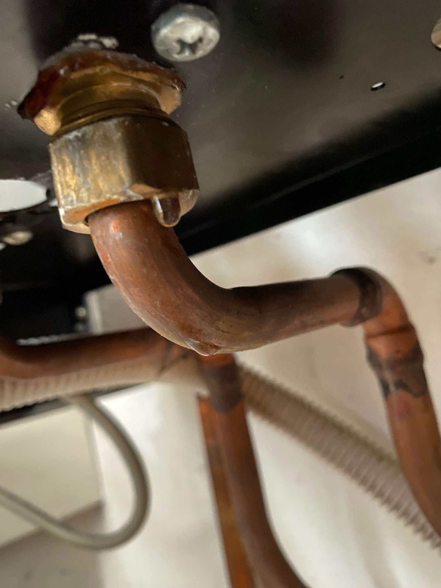

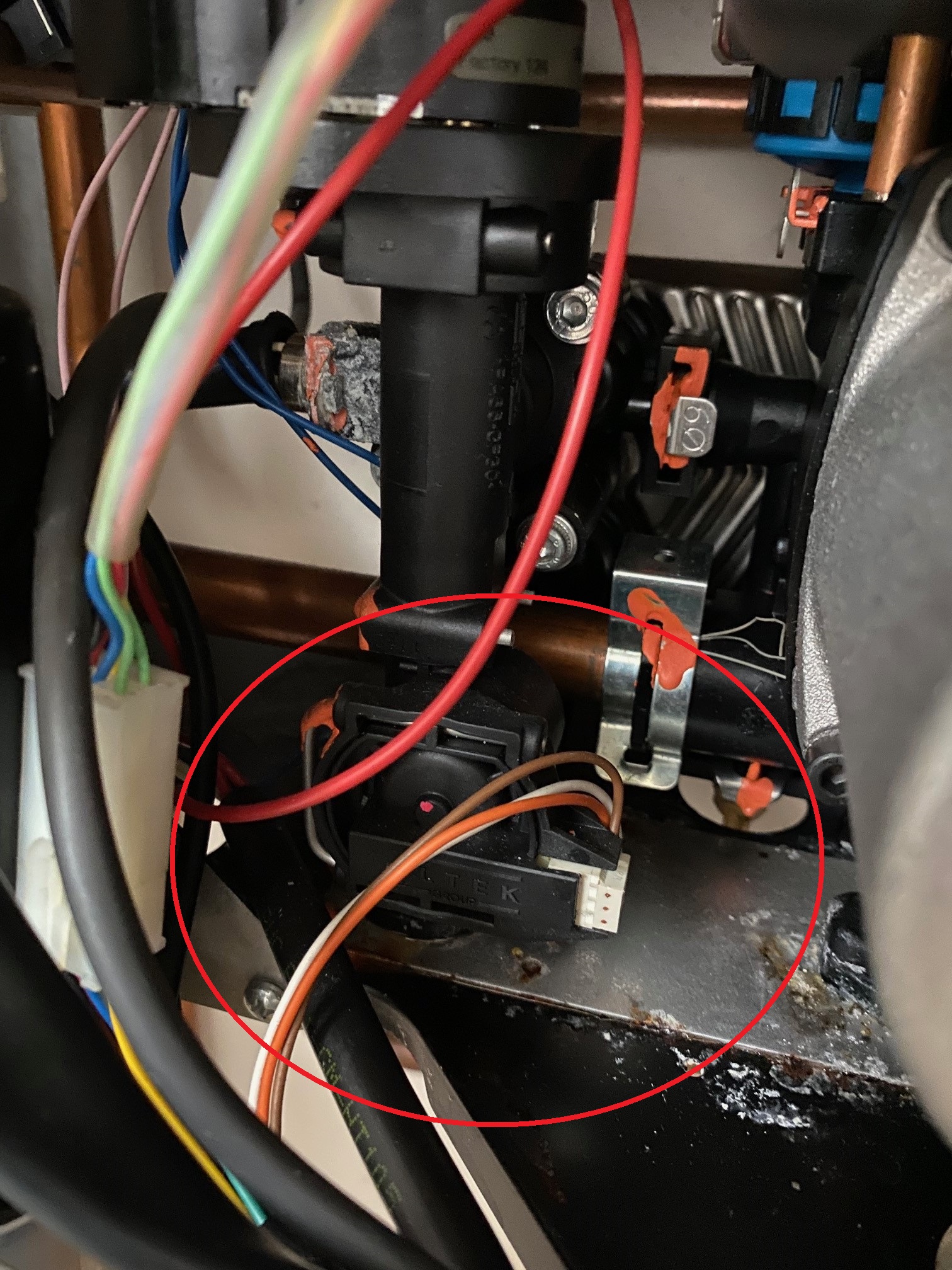

martinetto Inserito: 13 novembre 2022 Segnala Share Inserito: 13 novembre 2022 Ciao a tutti, avrei bisogno di un consiglio prima di chiamare un tecnico per questo problema... In sostanza, ho la caldaia che, non appena apro l' acqua sanitaria da un qualsiasi rubinetto, comincia a gocciolare da sotto... Ho verificato il raccordo che c'è sotto (dove gocciola) e l'ho stretto ulteriormente ma niente... Mi sembra che le perdite siano ad di sopra del raccordo in ottone, si vede nella seconda foto allegata... Potrei eventualmente tentare qualche ulteriore azione? ringrazio in anticipo... Link al commento Condividi su altri siti More sharing options...
Stefano Dalmo Inserita: 13 novembre 2022 Segnala Share Inserita: 13 novembre 2022 Se perde quando apri la calda , l'unica parte da dove potrebbe gocciolare è la cartuccia della tre vie , movimentata dal motoriduttore. Si vede una zona incrostata sulla sinistra in alto nella foto , ma non si riesce a vedere la perdita . Devi asciugare bene e fare aprire la calda mentre tu guardi da dove gocciola. Solo tu lo puoi vedere. Link al commento Condividi su altri siti More sharing options...
