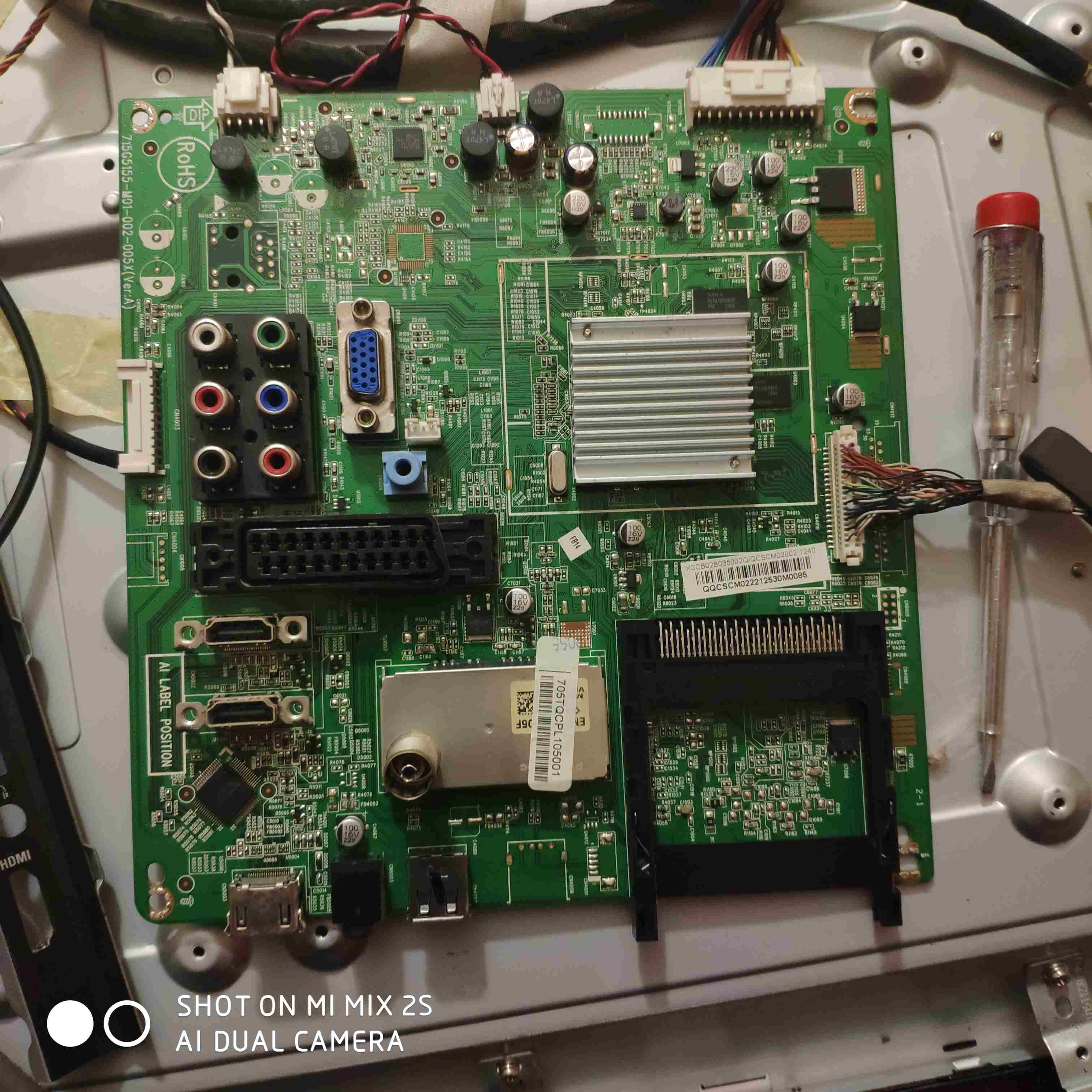

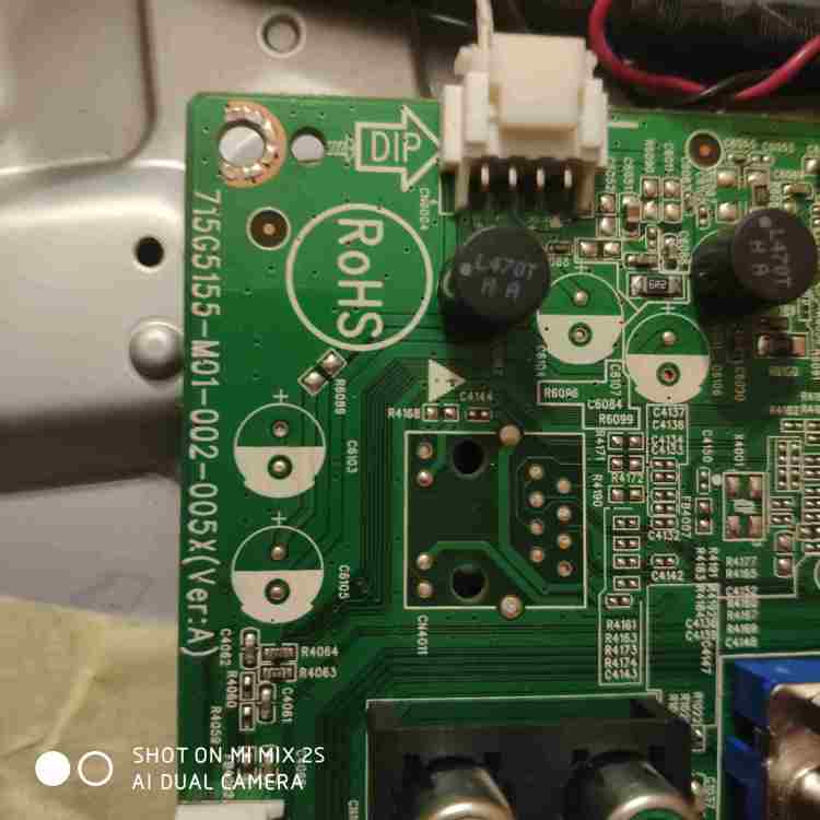

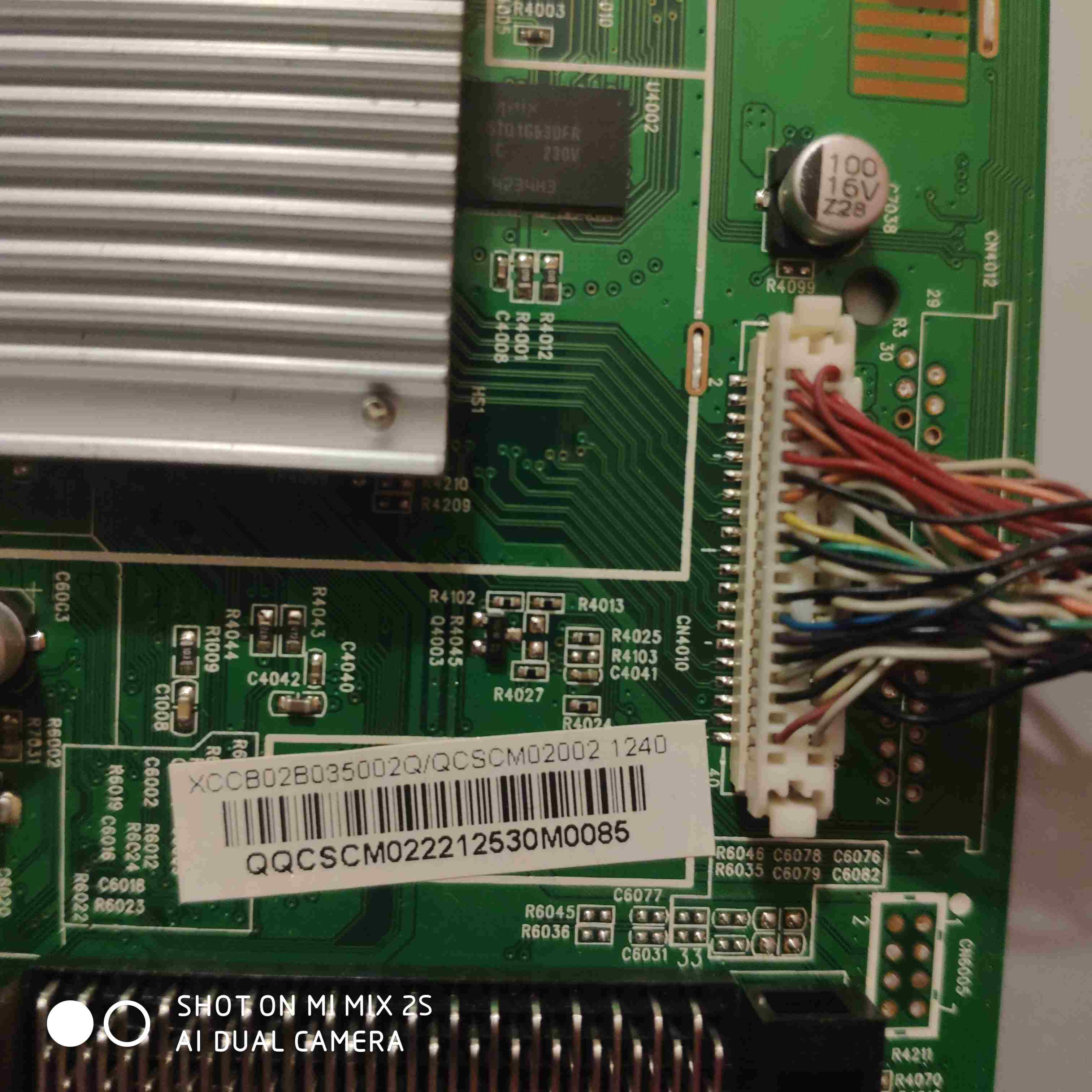

oxford Inserito: 14 novembre 2022 Segnala Inserito: 14 novembre 2022 Buongiorno Su questo televisore nonostante abbia le tensioni in uscita dalla scheda di alimentazione, il televisore rimane completamente spento. Ho notato però che nella scheda madre toccando il dissipatore è tiepido nonostante non sia in funzione. Conviene la sostituzione diretta della scheda? La scheda è 715G5155-M02-002-005K
Riccardo Ottaviucci Inserita: 14 novembre 2022 Segnala Inserita: 14 novembre 2022 se la trovi ad un prezzo accettabile sì
oxford Inserita: 14 novembre 2022 Autore Segnala Inserita: 14 novembre 2022 Sulla baia meno di 40/50 euro non la trovo Avrebbe anche gli altoparlanti da sostituire, voi che fareste? È di un amico
Dumah Brazorf Inserita: 14 novembre 2022 Segnala Inserita: 14 novembre 2022 (modificato) Servirà anche un decoder dvb-t2 a breve. Con 200euro si prende una tv nuova, magari il tuo amico può accedere anche all'incentivo per la rottamazione delle tv e sconta un 20%. Modificato: 14 novembre 2022 da Dumah Brazorf
Riccardo Ottaviucci Inserita: 14 novembre 2022 Segnala Inserita: 14 novembre 2022 ne aggiungi 200 oltre a vendere pannello,tcon, alimentattore e lo ricompri
3kek1 Inserita: 14 novembre 2022 Segnala Inserita: 14 novembre 2022 non devi usare quel codice per la main board
oxford Inserita: 14 novembre 2022 Autore Segnala Inserita: 14 novembre 2022 Quale? 1 ora fa, Badciaps ha scritto: non devi usare quel codice per la main board 5 ore fa, Dumah Brazorf ha scritto: Servirà anche un decoder dvb-t2 a breve. Con 200euro si prende una tv nuova, magari il tuo amico può accedere anche all'incentivo per la rottamazione delle tv e sconta un 20%. Siamo sicuri che serva il decoder?
3kek1 Inserita: 14 novembre 2022 Segnala Inserita: 14 novembre 2022 Ci sarà un codice su etichetta, se non lo vedo non so dirti quale
3kek1 Inserita: 14 novembre 2022 Segnala Inserita: 14 novembre 2022 48 minuti fa, oxford ha scritto: sicuri che serva il decoder? mica tanto.. io non vedo nessuna pubblicità che annuncia il passaggio a dvbt2
Dumah Brazorf Inserita: 14 novembre 2022 Segnala Inserita: 14 novembre 2022 Come no, siamo praticamente alle fasi finali. https://www.nuovodigitaleterrestre.it/il-calendario-del-passaggio-al-dvb-t2-date-regioni/
3kek1 Inserita: 14 novembre 2022 Segnala Inserita: 14 novembre 2022 io ho letto velocemente un "forse da gennaio"
oxford Inserita: 15 novembre 2022 Autore Segnala Inserita: 15 novembre 2022 Quale? 13 ore fa, Badciaps ha scritto: non devi usare quel codice per la main boar
Dumah Brazorf Inserita: 15 novembre 2022 Segnala Inserita: 15 novembre 2022 Spero tu non abbia fatto prove con la mobo poggiata a caxxo in quel modo che cortocircuita chissà cosa sulla scocca della tv. Comunque se scolleghi il cavo che va al pannello/tcon cambia qualcosa? E se scolleghi quello che arriva dall'alimentatore si accende la retroilluminazione?
3kek1 Inserita: 15 novembre 2022 Segnala Inserita: 15 novembre 2022 Non è il solito codice Philips, comunque io proverei con quello in neretto della seconda foto
oxford Inserita: 15 novembre 2022 Autore Segnala Inserita: 15 novembre 2022 17 ore fa, Badciaps ha scritto: Tranquilli non ho fatto la prova in quelle condizioni ci mancherebbe! Quel codice in neretto non porta a nulla
3kek1 Inserita: 15 novembre 2022 Segnala Inserita: 15 novembre 2022 Comunque hai scritto la sigla sbagliata nel primo post
oxford Inserita: 15 novembre 2022 Autore Segnala Inserita: 15 novembre 2022 12 ore fa, Dumah Brazorf ha scritto: Spero tu non abbia fatto prove con la mobo poggiata a caxxo in quel modo che cortocircuita chissà cosa sulla scocca della tv. Comunque se scolleghi il cavo che va al pannello/tcon cambia qualcosa? E se scolleghi quello che arriva dall'alimentatore si accende la retroilluminazione? Non cambia nulla 2 ore fa, Badciaps ha scritto: Comunque hai scritto la sigla sbagliata nel primo post si ho visto..... infatti costa meno
oxford Inserita: 21 novembre 2022 Autore Segnala Inserita: 21 novembre 2022 Si trova in vendita la k e non la x Il 14/11/2022 alle 20:03 , Badciaps ha scritto:
oxford Inserita: 30 novembre 2022 Autore Segnala Inserita: 30 novembre 2022 niente non riesco a trovare la scheda 🤷♂️
