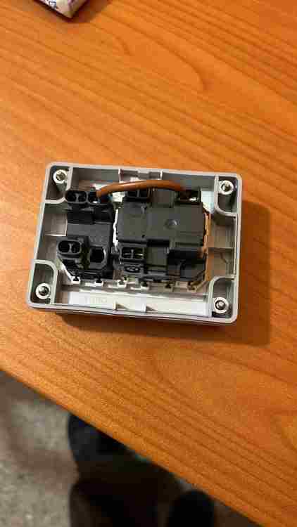

Marco_66 Inserito: 14 novembre 2022 Segnala Inserito: 14 novembre 2022 Buongiorno, ho una scatola di derivazione (bticino) composta da un deviatore e una presa Shuko, è possibile collegare al deviatore che userei in questo caso come interruttore unipolare, una lampada, prendendo la fase dalla presa Shuko? Immagino di sì, ma in questo caso il ritorno di lampada dove andrebbe collegato? Grazie.
mrgianfranco Inserita: 14 novembre 2022 Segnala Inserita: 14 novembre 2022 26 minuti fa, Marco_66 ha scritto: Buongiorno, ho una scatola di derivazione Buongiorno quella è una scatola portafrutti! 27 minuti fa, Marco_66 ha scritto: è possibile collegare al deviatore che userei in questo caso come interruttore unipolare, una lampada, prendendo la fase dalla presa Shuko? Non ho capito molto bene...ma oltre alla lampada collegata al deviatore, ne vuoi accendere un altra con un interruttore?oppure vuoi che quel deviatore diventi un semplice interruttore? Tieni presente che se non abilitato non potresti toccare nulla...e ok!Poi avrai linee separate dedicate a prese, luci ecc..queste linee saranno protette da interruttori calcolati in base alle sezioni dei cavi, tu collegando una luce su un circuito prese (io non lo farei mai) devi prestare attenzione alle sezioni che usi ed essere consapevole che gli interruttori a protezione delle linee non fanno fede al reale stato dell'impianto . L'ideale sarebbe tirare una linea nuova fase e neutro direttamente dal circuito luci!
Marco_66 Inserita: 14 novembre 2022 Autore Segnala Inserita: 14 novembre 2022 Portafrutti, ok.👍 L’unica presa che c’è è quella che vorrei installare io, l’impianto è vecchissimo, tanto per far capire non è presente nemmeno il cavo di terra in nessuna presa dell’appartamento. Il cavo non so se faccia parte del circuito prese immagino di si, perché alimentava la luce dello specchio in bagno, che si comandava dalla sua presa che si è bruciata. Quindi l’idea era di usare il deviatore come interruttore per le luci specchio, facendo passare prima la fase dalla Shuko per averla sempre in tensione.
Marco_66 Inserita: 14 novembre 2022 Autore Segnala Inserita: 14 novembre 2022 47 minuti fa, Marco_66 ha scritto: Portafrutti, ok.👍 L’unica presa che c’è è quella che vorrei installare io, l’impianto è vecchissimo, tanto per far capire non è presente nemmeno il cavo di terra in nessuna presa dell’appartamento. Il cavo non so se faccia parte del circuito prese immagino di si, perché alimentava la luce dello specchio in bagno, che si comandava dalla sua presa che si è bruciata. Quindi l’idea era di usare il deviatore come interruttore per le luci specchio, facendo passare prima la fase dalla Shuko per averla sempre in tensione. Aggiungo per completezza. L’idea era di fare un ponte tra presa Shuko (sempre in tensione e interruttore che comanda le luci specchio, l’alternativa è sdoppiare il cavo della fase e usarlo per la presa e l’altro capo per le luci. PS Lo so che è un casino e l’impianto di casa non è certo a norma, ma il proprietario è restio a spendere e qua se non ci si arrangia con i piccoli lavoretti, non se ne esce. Difatti pian piano che le vecchie prese si rompono le sostituisco io, così come i piccoli problemi idraulici. Di fatto però quando ho dei dubbi, chiedo e se non risolvo i dubbi, passo la mano.
Maurizio Colombi Inserita: 14 novembre 2022 Segnala Inserita: 14 novembre 2022 1 ora fa, Marco_66 ha scritto: l’alternativa è sdoppiare il cavo della fase e usarlo per la presa e l’altro capo per le luci. Nella presa, troverai già due fili di fase, uno che porta alla presa ed uno che parte dalla presa ed alimenta qualcosa d'altro. Così anche per il neutro.
Marco_66 Inserita: 14 novembre 2022 Autore Segnala Inserita: 14 novembre 2022 2 ore fa, Maurizio Colombi ha scritto: Nella presa, troverai già due fili di fase, uno che porta alla presa ed uno che parte dalla presa ed alimenta qualcosa d'altro. Così anche per il neutro. Boh, io ho solo due cavi che escono dalla parete e sono neutro e fase e alimentano le luci dello specchio.
Maurizio Colombi Inserita: 14 novembre 2022 Segnala Inserita: 14 novembre 2022 4 minuti fa, Marco_66 ha scritto: io ho solo due cavi che escono dalla parete e sono neutro e fase e alimentano le luci dello specchio. Ma quei due fili partiranno pure da qualche cassetta... Sempre se stiamo parlando dei fili che rimangono dietro allo specchio,
Michele V Inserita: 15 novembre 2022 Segnala Inserita: 15 novembre 2022 17 ore fa, Marco_66 ha scritto: la luce dello specchio in bagno, che si comandava dalla sua presa che si è bruciata. Cioè accendevi e spegnevi le luci dello specchio infilando e sfilando una spina da una presa? E poi questa presa si è bruciata? (E bisognerebbe anche capire perché si è bruciata) E c'era anche un interruttore/deviatore? O sei tu che vuoi metterlo adesso? Se puoi, metti qualche foto, perché la situazione non è per nulla chiara.
Marco_66 Inserita: 15 novembre 2022 Autore Segnala Inserita: 15 novembre 2022 48 minuti fa, Michele V ha scritto: Cioè accendevi e spegnevi le luci dello specchio infilando e sfilando una spina da una presa? E poi questa presa si è bruciata? (E bisognerebbe anche capire perché si è bruciata) E c'era anche un interruttore/deviatore? O sei tu che vuoi metterlo adesso? Se puoi, metti qualche foto, perché la situazione non è per nulla chiara. Si esattamente, tranne per il fatto che non si è bruciato niente. Quindi vorrei sostituire quella spina e la presa, con una scatola esterna composta da una Schuko (che mi piacerebbe fosse sempre in tensione) e un deviatore che utilizzerei come interruttore per comandare le lampade dello specchiò. Il ponte (nella foto) tra Schuko e interruttore l’ho messo io per far capire cosa avrei intenzione di fare e sarebbe il cavo di fase che inserirei nella Schuko, esce dal interruttore e va alle lampade, mentre il ritorno di lampada andrebbe nel neutro della Schuko.
Marco_66 Inserita: 15 novembre 2022 Autore Segnala Inserita: 15 novembre 2022 14 ore fa, Maurizio Colombi ha scritto: Ma quei due fili partiranno pure da qualche cassetta... Sempre se stiamo parlando dei fili che rimangono dietro allo specchio, Sicuramente, ce n’è una in alto incassata nella parete che è probabilmente quella da cui arrivano i cavi che poi vanno alla luce del soffitto e all’interruttore che la comanda e poi escono dietro lo specchio.
Michele V Inserita: 15 novembre 2022 Segnala Inserita: 15 novembre 2022 4 ore fa, Marco_66 ha scritto: Quindi vorrei sostituire quella spina e la presa, con una scatola esterna composta da una Schuko (che mi piacerebbe fosse sempre in tensione) e un deviatore che utilizzerei come interruttore per comandare le lampade dello specchiò. Alla presa colleghi il neutro diretto e la fase diretta (la fase la connetti al morsetto dove hai già infilato il cavo marrone). Il ritorno della luce lo colleghi al morsetto in alto del deviatore (accanto a quello dove hai messo il filo marrone). Il neutro della luce lo colleghi direttamente al neutro che hai già connesso alla presa.
Marco_66 Inserita: 15 novembre 2022 Autore Segnala Inserita: 15 novembre 2022 41 minuti fa, Michele V ha scritto: Alla presa colleghi il neutro diretto e la fase diretta (la fase la connetti al morsetto dove hai già infilato il cavo marrone). Il ritorno della luce lo colleghi al morsetto in alto del deviatore (accanto a quello dove hai messo il filo marrone). Il neutro della luce lo colleghi direttamente al neutro che hai già connesso alla presa. Ok, grazie. Il mio dubbio era proprio dove collegare il neutro della luce, se al interruttore o alla presa.
Michele V Inserita: 15 novembre 2022 Segnala Inserita: 15 novembre 2022 Se un interruttore è unipolare, devi collegarci solo la fase. Se ci porti anche il neutro fai un cortocircuito!
Marco_66 Inserita: 16 novembre 2022 Autore Segnala Inserita: 16 novembre 2022 17 ore fa, Michele V ha scritto: Se un interruttore è unipolare, devi collegarci solo la fase. Se ci porti anche il neutro fai un cortocircuito! Ok, si da deviatore, diventerebbe un interruttore unipolare, quindi il neutro delle luci lo collego direttamente al neutro della presa Schuko.
Michele V Inserita: 16 novembre 2022 Segnala Inserita: 16 novembre 2022 Interruttore o deviatore o invertitore che sia, se è unipolare non ci va il neutro!
