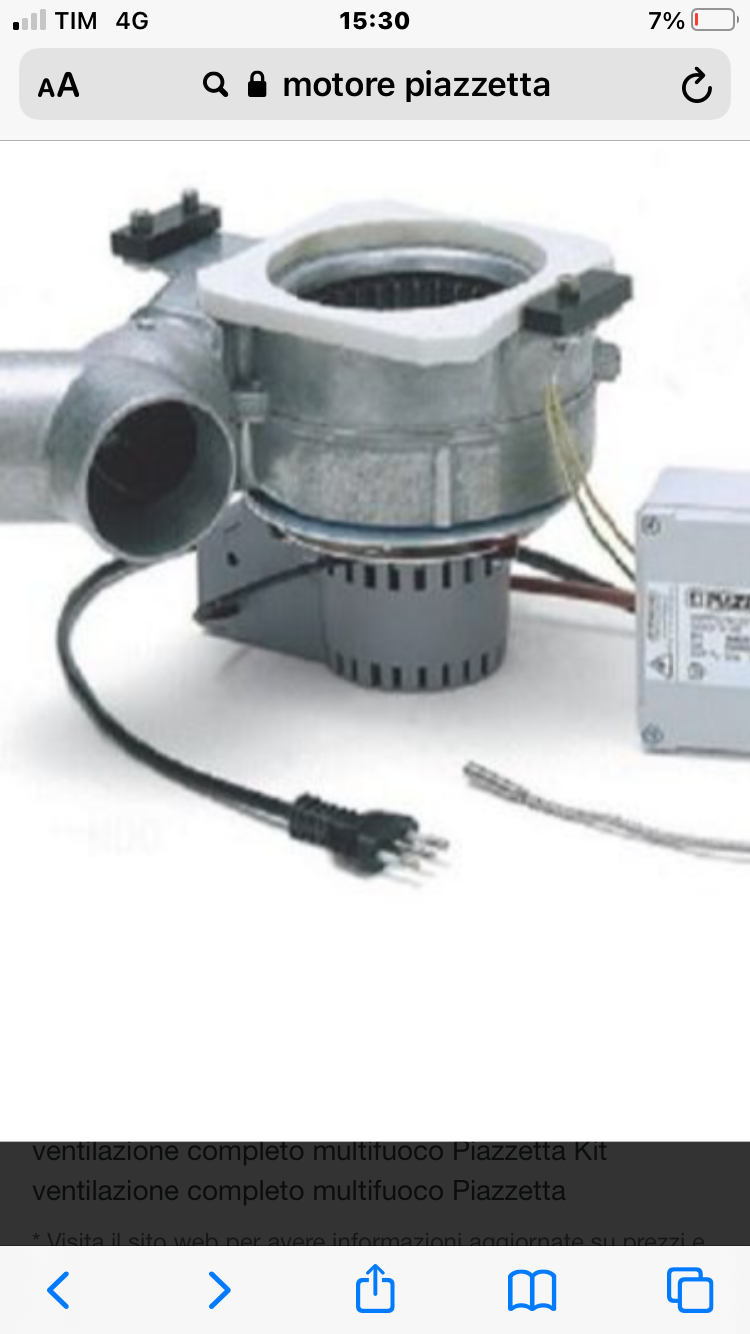

Motore piazzetta per camino 750
Visto il malfunzionamento del motore ,vorrei provare a chiedere a qualcuno di voi dove potrei trovare il solo motore visto che piazzetta mi dice di comprare il kit completo che sinceramente a me non serve visto che il solo motore risulta non funzionante
Che motore ? Foto ?
Il solo motore sarà un po' difficile reperirlo, più facile trovare tutto il motoventilatore
Però si intravvede una scatola di controllo. dovresti pubblicare una foto leggibile della targa posta su quella scatola.
Inoltre verifica se c'è una targa sul motore, nel caso pubblica anche quella.
Perchè non descivi quale malfunzionamento riscontri?
Modificato: da Livio Orsini
