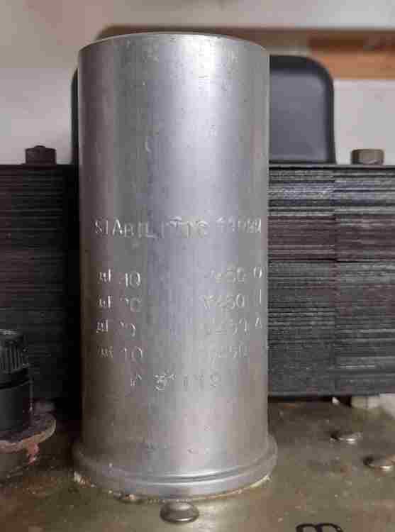

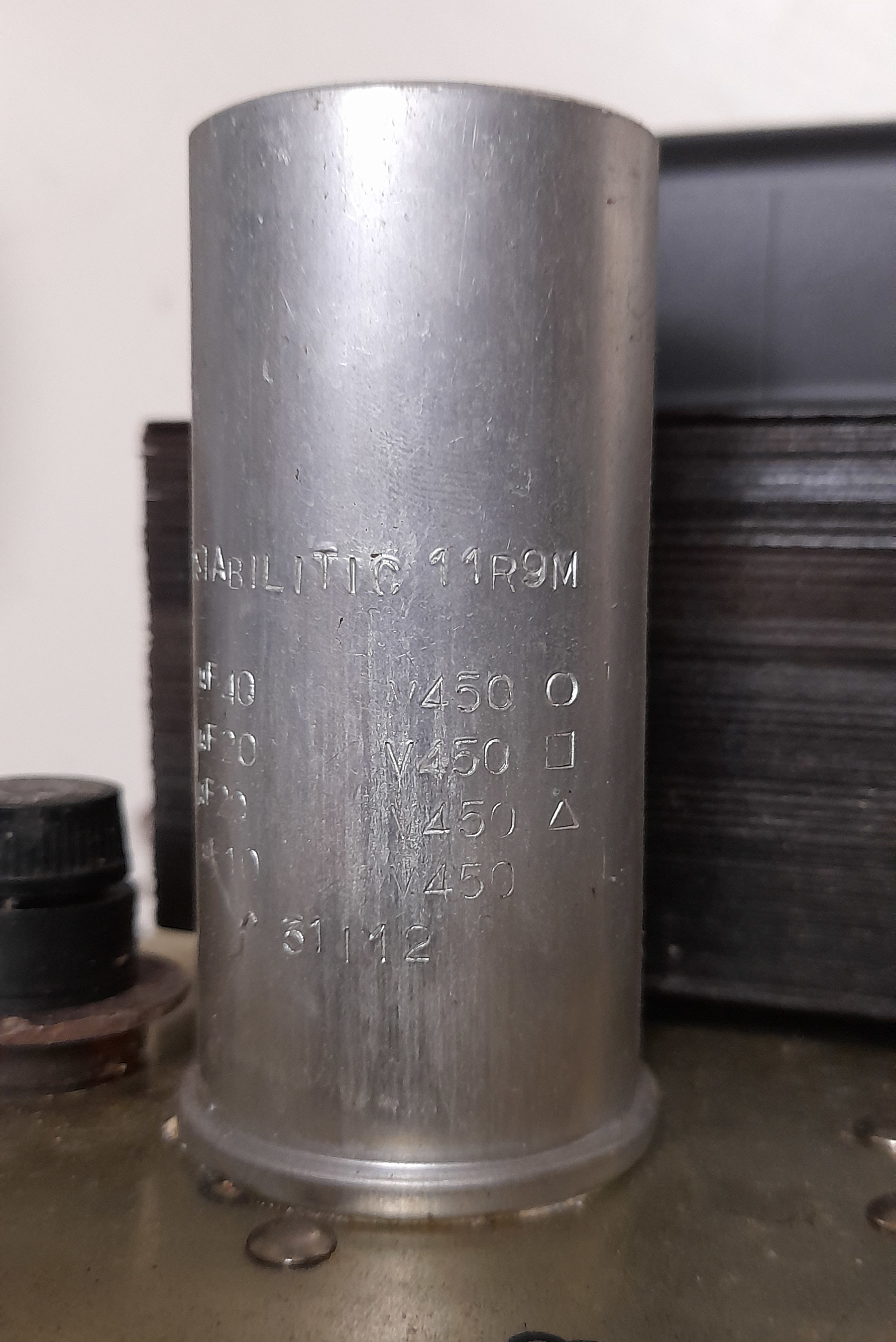

laser79 Inserito: 14 novembre 2022 Segnala Share Inserito: 14 novembre 2022 sapete dirmi se questi condensatori sono degli elettrolitici? quei simboli accanto ad ogni valore (cerchio, quadrato, triangolo) cosa stanno ad indicare? grazie Link al commento Condividi su altri siti More sharing options...
Ctec Inserita: 14 novembre 2022 Segnala Share Inserita: 14 novembre 2022 E' un elettrolitico multiplo. Nello specifico, ci sono 4 condensatori nello stesso corpo, con in comune il negativo, connesso alla carcassa. I simboli servono ad individuare il positivo di ciascun condensatore, che hanno valori diversi. Sono riportati sul fondo accanto ai pin di collegamento. Link al commento Condividi su altri siti More sharing options...
laser79 Inserita: 14 novembre 2022 Autore Segnala Share Inserita: 14 novembre 2022 grazie Ctec Link al commento Condividi su altri siti More sharing options...
